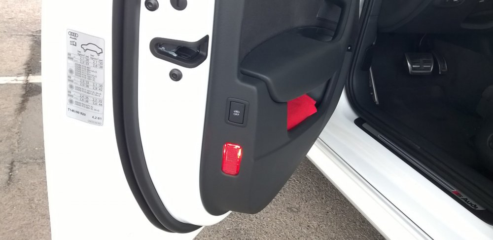

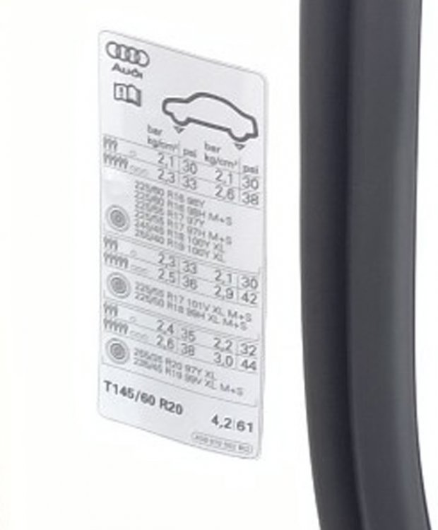

Alfa159 Publicado 19 de Agosto del 2017 Denunciar Publicado 19 de Agosto del 2017 (editado) Las presiones vienen en un pegatina en la puerta del conductor (creo recordar). Como puedes ver no es por la presión, es un tema de caída de las ruedas o defecto en la alineación. Editado 19 de Agosto del 2017 por Alfa159 Responder
Ocio Publicado 19 de Agosto del 2017 Denunciar Publicado 19 de Agosto del 2017 hace 37 minutos, Alfa159 dijo: Las presiones vienen en un pegatina en la puerta del conductor (creo recordar). Así es: . Responder
