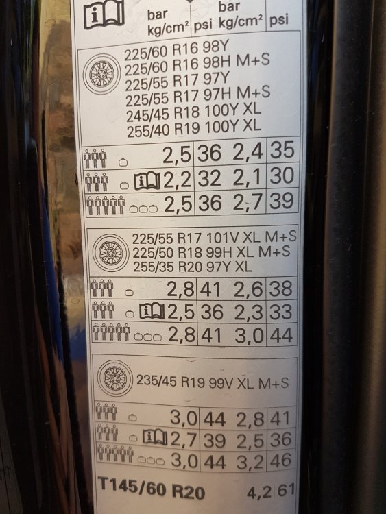

Por si te sirve de ayuda, mi pegatina es diferente, pero con la misma medida que tú pongo las presiones que en ella indica ...supongo que tendrán en cuenta los diferentes pesos; no es lo mismo un 2.0 que un 3.0 y que un tracción quattro. Los pesos de los vehículos varían...digo yo, vamos
