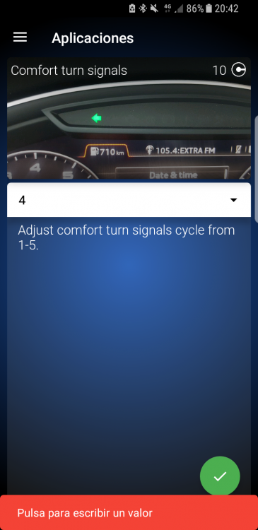

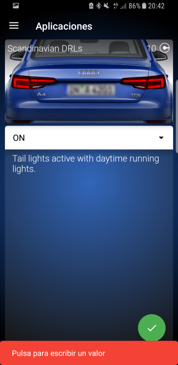

alagar27 Publicado 19 de Agosto del 2017 Denunciar Publicado 19 de Agosto del 2017 Pues eso. Hoy he intentado activar mismo el video en movimiento y lo de los intermitentes para que haga cuatro intermitencias en vez de tres como tambien el test agujas y lo de las dlr traseras que se enciendan junto las delanteras usando creditos y al intentar hacerlo me salia un mensaje de que tenia que meter un valor y no me lo activaba aunque eso si tampoco se han consumido los datos. Os ha pasado a alguno o os va bien a vosotros. Un saludo. Responder
alagar27 Publicado 19 de Agosto del 2017 Autor Denunciar Publicado 19 de Agosto del 2017 Esto es lo que aparece al querer activar algo de lo comentado antes Responder
herodes Publicado 19 de Agosto del 2017 Denunciar Publicado 19 de Agosto del 2017 ¿Manteniendo apretado un par de segundos el botón verde no te funciona? Responder
alagar27 Publicado 19 de Agosto del 2017 Autor Denunciar Publicado 19 de Agosto del 2017 Pues no he probado aunque lo normal es que al darle tendria que funcionar porque ya active una vez algo aunque luego lo quite y si me iba Responder
herodes Publicado 19 de Agosto del 2017 Denunciar Publicado 19 de Agosto del 2017 El otro día me ocurrió en el Q5 de un amigo, apretaba y soltaba y no funcionaba y al final funcionó manteniendo apretado el botón verde, a ver si te funciona a ti también. Responder
alagar27 Publicado 19 de Agosto del 2017 Autor Denunciar Publicado 19 de Agosto del 2017 hace 11 minutos, herodes dijo: El otro día me ocurrió en el Q5 de un amigo, apretaba y soltaba y no funcionaba y al final funcionó manteniendo apretado el botón verde, a ver si te funciona a ti también. Pero os salio el aviso ese o no os salia nada Responder
herodes Publicado 19 de Agosto del 2017 Denunciar Publicado 19 de Agosto del 2017 Pues la verdad es que no me fijé en ese detalle, lo único es que apretaba y soltaba y no se producía ninguna modificación hasta que probé a mantener el botón apretado y entonces sí que funcionó. Responder
alagar27 Publicado 19 de Agosto del 2017 Autor Denunciar Publicado 19 de Agosto del 2017 hace 3 minutos, herodes dijo: Pues la verdad es que no me fijé en ese detalle, lo único es que apretaba y soltaba y no se producía ninguna modificación hasta que probé a mantener el botón apretado y entonces sí que funcionó. Aja yo es que otras veces he apretado y no me salia ese mensaje Mañana mirare aguantando unos segundos pero no creo fuese eso Responder
herodes Publicado 19 de Agosto del 2017 Denunciar Publicado 19 de Agosto del 2017 Pues ya nos dirás si funciona. Responder
alagar27 Publicado 19 de Agosto del 2017 Autor Denunciar Publicado 19 de Agosto del 2017 hace 12 minutos, herodes dijo: Pues ya nos dirás si funciona. Ok. A ver si me acuerdo y lo miro. Responder
Joselillo86 Publicado 19 de Agosto del 2017 Denunciar Publicado 19 de Agosto del 2017 Lo del DLR que es?? Ya nos contarás si se puedes hacer todo! Lo de los intermitentes yo es lo primero que le puse (4) Responder
alagar27 Publicado 19 de Agosto del 2017 Autor Denunciar Publicado 19 de Agosto del 2017 hace 4 minutos, Joselillo86 dijo: Lo del DLR que es?? Ya nos contarás si se puedes hacer todo! Lo de los intermitentes yo es lo primero que le puse (4) Yo lo de los intermitentes lo tuve puesto pero lo quite Y lo del dlr es para que se enciendan las luces diurnas traseras junto con las delanteras durante el dia y no solo cuando vas con las cortas encendidas durante la noche Responder
alagar27 Publicado 20 de Agosto del 2017 Autor Denunciar Publicado 20 de Agosto del 2017 Bueno tema solucionado. He mantenido apretado unos segundos el boton para activar y he conseguido activar el test agujas, cronometro en fis, poner cuatro intermitencias al dar un toque a la palanca del intermitente y tambien otra cosa mas y perfecto. Responder
herodes Publicado 20 de Agosto del 2017 Denunciar Publicado 20 de Agosto del 2017 (editado) hace 15 minutos, alagar27 dijo: Bueno tema solucionado. He mantenido apretado unos segundos el boton para activar y he conseguido activar el test agujas, cronometro en fis, poner cuatro intermitencias al dar un toque a la palanca del intermitente y tambien otra cosa mas y perfecto. Me alegro de que te haya funcionado, a mí cuando me ocurrió me mosqueó que no funcionaban las modificaciones y probando me funcionó de esa manera, apretando el botón durante unos segundos, así que si le ocurre a alguien más ya sabemos la solución. Un saludo. Editado 20 de Agosto del 2017 por herodes Responder
alagar27 Publicado 20 de Agosto del 2017 Autor Denunciar Publicado 20 de Agosto del 2017 hace 13 minutos, herodes dijo: Me alegro de que te haya funcionado, a mí cuando me ocurrió me mosqueó que no funcionaban las modificaciones y probando me funcionó de esa manera, apretando el botón durante unos segundos, así que si le ocurre a alguien más ya sabemos la solución. Un saludo. Otro saludo y gracias por darme la solucion Responder
