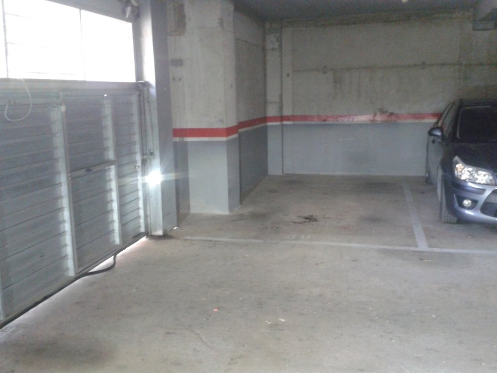

P4nxO Publicado 23 de Agosto del 2017 Denunciar Publicado 23 de Agosto del 2017 (editado) buenas @nottoput, yo llevo estas LED H7 siempre que haya luz, no vas a ver el haz de luz, pero los carteles los refleja como un xenón, para que te hagas una idea, en noche completa se ve de lujo, como contras encuentro... la bombilla si te fijas, lleva una protección alrededor de los LEDs que impide que entre en el hueco por donde entraba la bombilla, pero yo lo quité y listo, otro contra, es que hace interferencias con la radio, solo apreciable en túneles o parkings y por último "pierdes" la regulación en altura, ya que no hace todas las posiciones de altura (cosa, que tambien pasa con un kit HID xenón...) EDIT: te iba a dejar una foto y un video, pero los tenía subidos a photobucket y ya me han cortado el chorro... en cuanto pueda te lo intento subir Editado 23 de Agosto del 2017 por P4nxO Responder

P4nxO Publicado 23 de Agosto del 2017 Denunciar Publicado 23 de Agosto del 2017 (editado) por supuesto que influirá jejeje mírate los bricos, porque hay uno de como limpiarlas sin necesidad de sacar la lupa, solo sacando el faro (que son 3 tornillos) por cierto, no hay de que Enlace del video que te comentaba, seguramente se vea como el culo, pero algo es algo XD Editado 23 de Agosto del 2017 por P4nxO Responder
