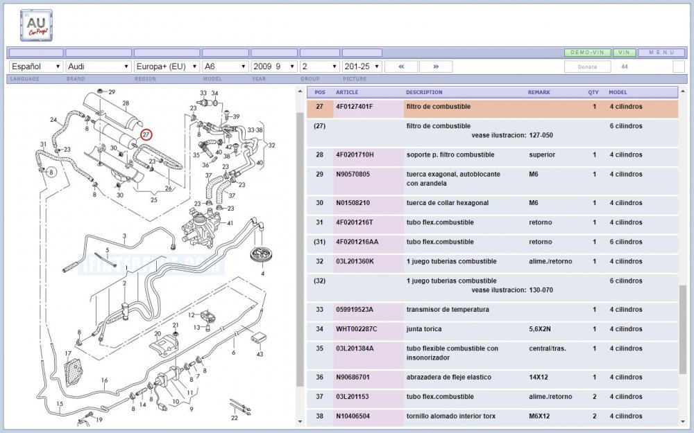

una hace mucho que cambiaste el filtro de gasoil
dos sensor o valvula de regulación de presión
tres la bomba de alta
Bueno, pues acabo de cambiarle el filtro Probaré unos días a ver. He borrado errores con vag-com. Espero que sea esto que la bomba es una multa. Lo que no localizo es el sensor o valvula de regulación de presión al que te refieres.
Como dije antesdeayer cambié el filtro y 24 horas más tarde recién salido de casa en la primera rotonda se me caló, piloto calentadores encendido, arranque de nuevo y ok hasta hoy. Quiero cambiarle el sensor. Creo que es este: 03L9 06054A, pero no soy capaz de localizarlo. No entiendo de mecánica ni motores aunque como sí soy un pelín manitas, le meto mano a lo que haga falta pero teniendo claro donde y cómo.

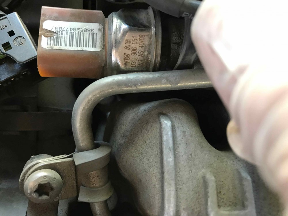

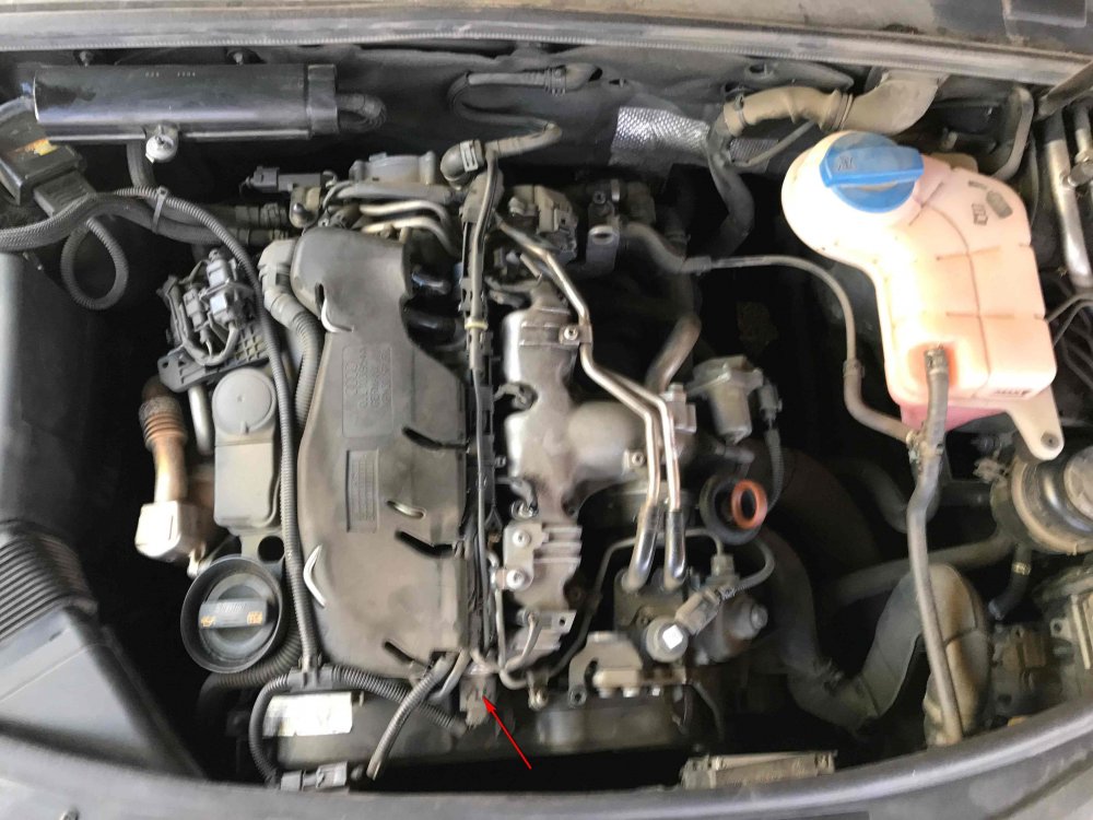

Siguiendo ese esquema he dado con el sensor. Foto del motor (Flecha roja)sensor1.JPG.df170c4c0867766c2b408e80fe322c84.JPG
Foto del sensor

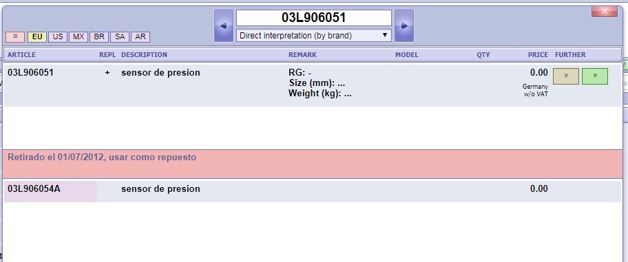

Y que según ETKA, ek sustituto actual es el que indicaba en el anterior post:
Pero por la respuesta de ximo ya me quedo en la duda de si es el posible causante del problema.

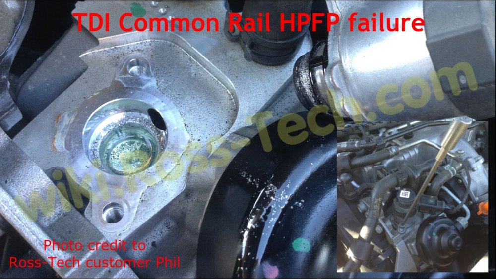

Estoy hecho un lío. Ximo@6 no es ese entonces. ayer, buscando di con esto:
http://wiki.ross-tech.com/wiki/index.php/16471/P0087/000135 y no sé si es a esta vávula a la que te refieres
