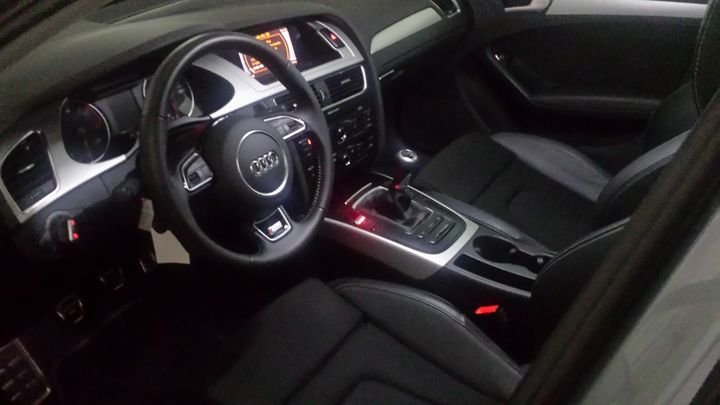

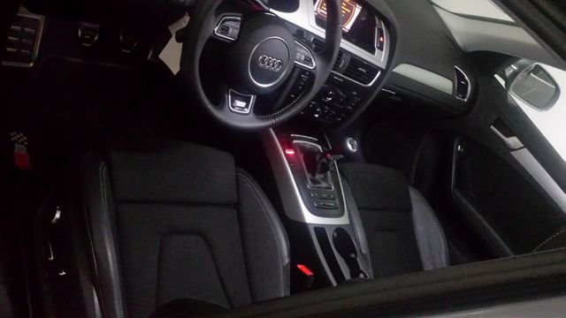

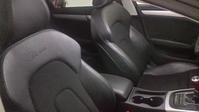

asanchezb Publicado 20 de Agosto del 2017 Denunciar Publicado 20 de Agosto del 2017 Los asientos los compre en Ebay Alemania. Vinieron de Polonia. Me costaron sobre 1000 €, con los portes incluidos. Son estos. Eso si, para conseguirlos a buen precio no es de un día para otro. Estuve de 3 a 4 meses mirando casi a diario hasta que aparecieron. Estos llegaron bastante bien ( Y lo siguen estando ya que los cuido bastante) Responder

sherift Publicado 20 de Agosto del 2017 Autor Denunciar Publicado 20 de Agosto del 2017 hace 1 hora, asanchezb dijo: Los asientos los compre en Ebay Alemania. Vinieron de Polonia. Me costaron sobre 1000 €, con los portes incluidos. Son estos. Eso si, para conseguirlos a buen precio no es de un día para otro. Estuve de 3 a 4 meses mirando casi a diario hasta que aparecieron. Estos llegaron bastante bien ( Y lo siguen estando ya que los cuido bastante) Estan en super buen estado aparentemente, yo los que veo son mas caros y en peor estados y en otros veo en las descripcion que estan sin airbag. Los tuyos vinieron sin airbag? gracias por las fotos ! Responder

asanchezb Publicado 21 de Agosto del 2017 Denunciar Publicado 21 de Agosto del 2017 hace 20 horas, sherift dijo: Estan en super buen estado aparentemente, yo los que veo son mas caros y en peor estados y en otros veo en las descripcion que estan sin airbag. Los tuyos vinieron sin airbag? gracias por las fotos ! Hola! Si los que compré llegaron con airbag. Además de los asientos te viene los guarnecidos de las puertas que como dice tineo van a juego con la tapicería y el apoyabrazos que viene en cuero. Como mis asientos no eran abatibles aproveche para ponerlos abatibles. Hacen falta unas pequeñas piezas que no venían y tuve que comprar para abatir los asientos. Y te comento otra cosa. El guarnecido de la puerta del conductor en los avant no trae en botón para abrir el maletero. Si son de berlina si. No es mayor problema pero te tocaría hacer un "apaño" Saludos Responder
