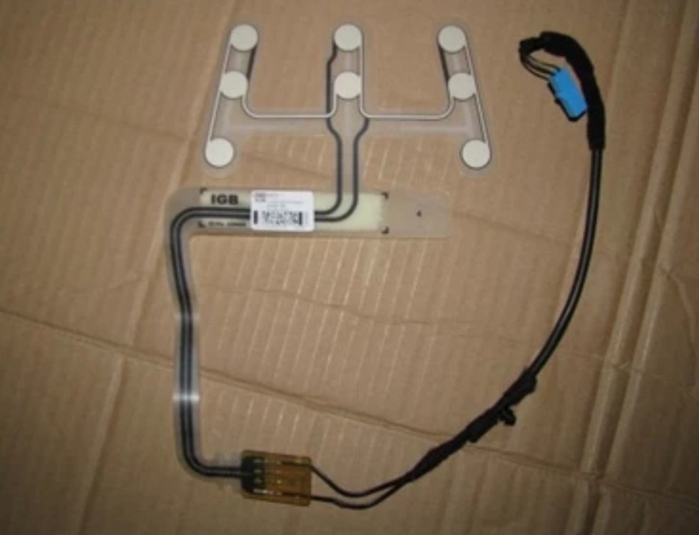

juagarb4 Publicado 19 de Febrero del 2018 Denunciar Publicado 19 de Febrero del 2018 hace 19 horas, Tineo dijo: El sensor lo lleva solamente el asiento acompañante. El pineado no lo tengo, habría que mirarlo. Muchas gracias. Indagaré. Yo creo que localizando los cables esos en el conector lo solucionaré... El asiento me venia así. Le añadí el cableado que llevaba en los asientos de serie, pero hubo un cable que se mete hacia dentro de la culera del asiento (en la foto, de los 3 agujeros amarillos, el de la derecha) que no pude localizar, porque sólo había funda y no cables... Asi que no lo conecté y me da a mi que va a ser ese el fallo. Miré la referencia del cable ese que se ve y según google era para la función calefacción, pero que no he conectado. Responder
juagarb4 Publicado 21 de Febrero del 2018 Denunciar Publicado 21 de Febrero del 2018 (editado) Voy avanzando en este tema.... Me falta por conectar un cable, que espero que sea el que me está dando el fallo. Es un conector azul que hay debajo del asiento del copiloto. Sería conectar los cables de ese conector al sensor plano de la culera del asiento. Tampoco sé si esos cables van en una posición determinada o se puede empalmar tal cual... La pregunta es: ¿Alguien me puede confirmar si efectivamente el sensor de presencia del asiento del copiloto corresponde a ese conector azul, por favor? Muchas gracias por vuestra ayuda. Saludos. Editado 21 de Febrero del 2018 por juagarb4 Responder
Tineo Publicado 21 de Febrero del 2018 Denunciar Publicado 21 de Febrero del 2018 ExEste es el sensor, y el orden de los cables claro que importa. Tuve que hacer dos asientos uk pero no tengo fotos del cableado, copié del original. Responder
juagarb4 Publicado 21 de Febrero del 2018 Denunciar Publicado 21 de Febrero del 2018 Genial!! Era lo que necesitaba confirmar. Mil gracias! Sabrías de qué manera puedo saber el orden de los cables? Porque ayer fui idiota y corté directamente el cable en mis anteriores asientos justo por donde se ven separados. Responder
juagarb4 Publicado 24 de Febrero del 2018 Denunciar Publicado 24 de Febrero del 2018 Problema solucionado. Muchas gracias Tineo. Responder
