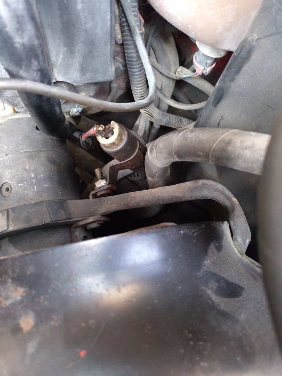

Lunchbox Publicado 25 de Agosto del 2017 Autor Denunciar Publicado 25 de Agosto del 2017 (editado) Pueesssss, a ver, no sé muy bien por donde empezar. Parece ser que la máquina accede bien a la centralita del motor y no canta nada, pero salta el testigo de los frenos y no se puede acceder a la centralita del ABS, por lo que no sé si está mal algún sensor de las ruedas, está mal la centralita del ABS o que pasa... Alguien sabe si la centralita del ABS del s2 se puede cambiar independiente del ABS en conjunto? Mi esperanza es que si tiene algún problema se pueda reparar (que no se dónde o quien podría hacerlo, pero veremos...). Luego también hay un problema con una resistencia que se pone al rojo y no tiene referencia. A ver si con esta foto me lo podéis aclarar. Está detrás del radiador. Editado 25 de Agosto del 2017 por Lunchbox Responder
MorgarV6 Publicado 26 de Agosto del 2017 Denunciar Publicado 26 de Agosto del 2017 Hola. Primero, el testigo que salta es en el check control? O se queda encendida la luz del abs en el cuadro? Si es lo primero puede ser bajo nivel de aceite dirección o baja presión del acumulador del freno (fallan mucho). La resistencia es para el electro ventilador, como resistencia es normal que se caliente pero no tanto como derretir los cables, puedes tener la resistencia mal, incluso el ventilador, debes comprobar la resistencis y el consumo del ventilador, también revisa que no tengas algo flojo que te cree falsos contactos. Un saludo Responder

Lunchbox Publicado 27 de Agosto del 2017 Autor Denunciar Publicado 27 de Agosto del 2017 hace 23 horas, MorgarV6 dijo: Hola. Primero, el testigo que salta es en el check control? O se queda encendida la luz del abs en el cuadro? Si es lo primero puede ser bajo nivel de aceite dirección o baja presión del acumulador del freno (fallan mucho). La resistencia es para el electro ventilador, como resistencia es normal que se caliente pero no tanto como derretir los cables, puedes tener la resistencia mal, incluso el ventilador, debes comprobar la resistencis y el consumo del ventilador, también revisa que no tengas algo flojo que te cree falsos contactos. Un saludo Hola MorgarV6 Si, es el símbolo de exclamación rojo, no el testigo del ABS. Lo que pasa es que como luego con la máquina de diagnóstico no se puede acceder a la centralita del ABS, por eso me tiene mosca, pero miraré también lo que me comentas. La resistencia tiene pinta de que está mal, pero habrá que ver el ventilador como comentas. Una duda, esa resistencia no debería de aparecer en uno de estos diagramas? :http://www.oemepc.com/audi/part_single/catalog/au/markt/RDW/modell/ACOQ/year/1991/drive_standart/141/hg_ug/121/subcategory/121085/part_id/253066/lang/e http://www.oemepc.com/audi/part_single/catalog/au/markt/RDW/modell/ACOQ/year/1991/drive_standart/141/hg_ug/121/subcategory/121090/part_id/258255/lang/e hace 13 horas, lagarto dijo: Buenas el chivato ES ROJO? Hola lagarto. Si, es rojo. Gracias! Responder

Lunchbox Publicado 31 de Agosto del 2017 Autor Denunciar Publicado 31 de Agosto del 2017 Alguien sabe qué resistencia es la de la foto? Referencia o algo? La referencia de la que tengo en el coche es ilegible y no he encontrado info al respecto... Responder
WAJE Publicado 3 de Septiembre del 2017 Denunciar Publicado 3 de Septiembre del 2017 433959493A Resistencia previa 3B 447959493B Resistencia previa 3B para vehiculos con remolque 447959493B Resistencia previa ABY Responder
