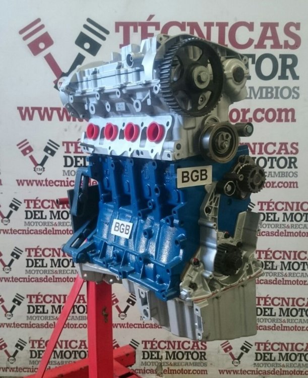

Johnysurf Publicado 26 de Agosto del 2018 Denunciar Publicado 26 de Agosto del 2018 (editado) Ok, gracias..! Pero no acabo de entender la función de la cadena, pues si lleva correa, la correa es la que mueve los árboles de levas, no...? Sino ya no sería una correa "de distribución" Entonces la cadena debe servir para qué..? Yo de la foto lo que deduzco es que la cadena simplemente une ambos arboles de levas, a no ser que la correa mueva un solo árbol, y la cadena mueva el otro... el depresor va solidario a un árbol de levas y lo del otro árbol debe ser la distribución variable...? Entonces en teoría esa cadena es "de por vida" pero mejor revisarla si se puede... sabéis de casos que haya habido averías por causa de esa cadena...? Es que estoy considerado un A4 con ese motor, pero ya con casi 200.000 km... no sé si a partir de esos kms puede empezar a traer muchos problemas.... Gracias otra vez...! Edito: Ah si, encontré esta foto, así debe ser, la correa mueve solo un árbol de levas: Editado 26 de Agosto del 2018 por Johnysurf Responder
Johnysurf Publicado 26 de Agosto del 2018 Denunciar Publicado 26 de Agosto del 2018 Uh, lo siento, edité el post varias veces y la última me lo ha colgado por duplicado... Leo la web de donde saqué esa foto y me parece muy interesante lo que ofrece la empresa: https://www.tecnicasdelmotor.com/producto/motor-regenerado-vag-2-0tfsi-tipo-bgb-garantia-12-meses/ Que os parece, experiencias y opinones al respecto...? Responder
