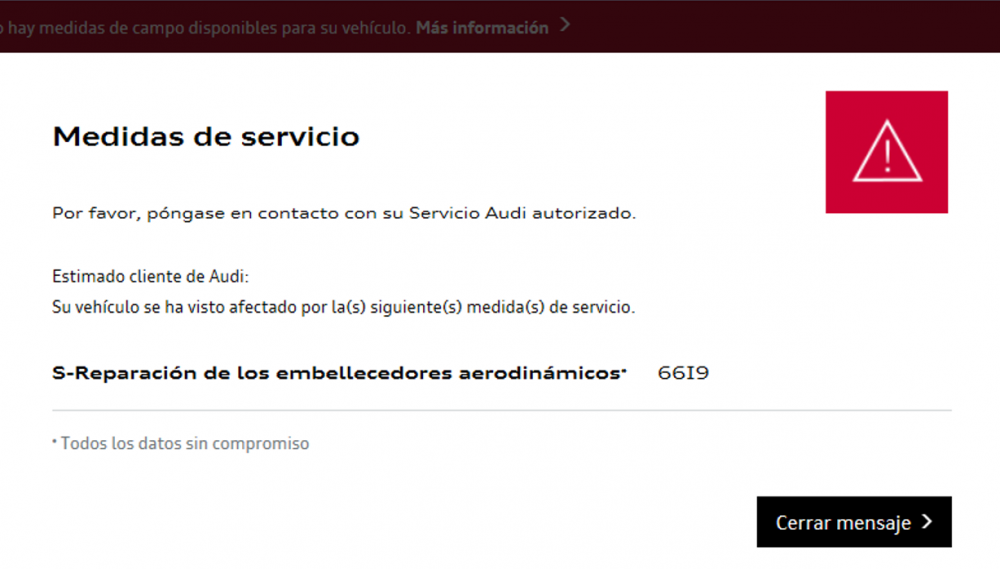

Jam120d Publicado 23 de Agosto del 2017 Denunciar Publicado 23 de Agosto del 2017 Buenas!! Acabo de poner el PIN cono usuario principal de My Audi (lo perdieron cuando em dieron las llaves) t veo que me aparece ahora una campaña disponible, en concreto es la: S-Reparación de los embellecedores aerodinámicos* 66I9 ¿sabéis a que se refiere esto? no encuentro información por ningún lado. Responder
herodes Publicado 23 de Agosto del 2017 Denunciar Publicado 23 de Agosto del 2017 Puede que se refiera a los embellecedores traseros que algunos usuarios han comentado que se les habían despegado. Responder

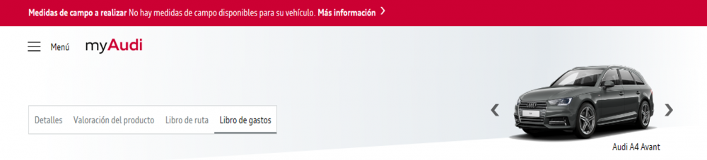

ergitanito Publicado 23 de Agosto del 2017 Denunciar Publicado 23 de Agosto del 2017 Alagar yo acabo de entrar y si te vas en el Menu a Mi servicio te sale arriba una franja roja que te dice 'Medidas de campo a realizar' y se le pinchas te sale la campaña que indica Jam120d. Responder

YagoA4avant Publicado 23 de Agosto del 2017 Denunciar Publicado 23 de Agosto del 2017 Creo que esta campaña no os aparece porque es sólo para los avant, ya que se refiere a los embellecedores que lleva a ambos lados del portón y que, como ya comentan más arriba, algún compañero ya hace meses se quejó que se despegaban. Esta es la barra roja que indica si existe alguna campaña pendiente asociada al número de bastidor y que se encuentra en la parte superior de myaudi Y a continuación lo que indica referente a la campaña de servicio 66I9: reparación de los embellecedores aerodinámicos. Responder

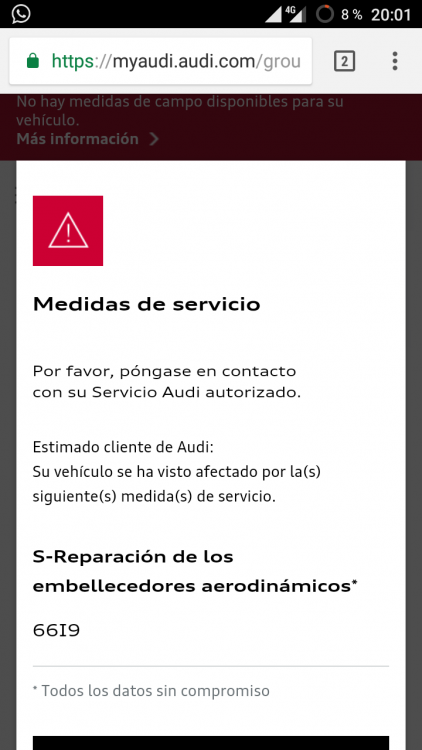

Joselillo86 Publicado 23 de Agosto del 2017 Denunciar Publicado 23 de Agosto del 2017 Yo me estoy metiendo en la web en el móvil y no me sale nada. Tengo un Avant como el de la foto pero lo mismo hace referencia a más antiguos, no sé Responder
