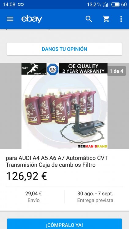

boyo Publicado 23 de Agosto del 2017 Denunciar Compartir Publicado 23 de Agosto del 2017 Hols buenas...tengo un a7 3.0 204cv con cambio multitronic y breve el cambio de aceites...tanto de motor como de atf.MI duda es saber si esta caja de cambios lleva el filtro en el interior,osea que para ello hay que quitar carter de la caja. En algunos sitios no dice nada del filtro...en otro dicen que si hay que cambiarlo. Ennla foto se ve el filtro en cuestion. saludos y gracias Responder Enlace al comentario Compartir en otros sitios web More sharing options...

boyo Publicado 23 de Agosto del 2017 Autor Denunciar Compartir Publicado 23 de Agosto del 2017 ya...pero ese filtro en cuestion va por dentro.Una vez lo cambie en un rs6 y hubo que quitar el carter de la caja de cambios y extraer el filtro,volviendo a poner el carter con junta nueva. Pero en este ya me pierdo.. Responder Enlace al comentario Compartir en otros sitios web More sharing options...
A6culoguevo Publicado 23 de Agosto del 2017 Denunciar Compartir Publicado 23 de Agosto del 2017 Si lleva filtro, Hay que abrir el Carter ,cambiar el fitro y la junta. Pero yo lo llevaría a un especialista, No es fácil hay que hacerlo a cierta temperatura del cambio no del motor. Responder Enlace al comentario Compartir en otros sitios web More sharing options...

boyo Publicado 23 de Agosto del 2017 Autor Denunciar Compartir Publicado 23 de Agosto del 2017 Gracias.Entiendo que es el filtro de la foto. Comprare el aceite de origen y filtro,lo de la temperatura es cierto,debe estar a una en concreta.Pero usare el vagcom para ver la temp de la caja. Ya dire como ha ido todo aahora toca esperar a tener dias libres. saludos y gracias Responder Enlace al comentario Compartir en otros sitios web More sharing options...

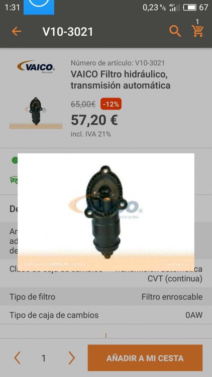

boyo Publicado 23 de Agosto del 2017 Autor Denunciar Compartir Publicado 23 de Agosto del 2017 Pues bicheado por la red,ya que el elsawin no me funciona,he podio ver que lleva dos filtros.Uno es el que he puesto en la foto anterior y este que va por fuera que es un cartucho negro que dentro lleva el filtro . Hay qur cambiar los dos? saludos Responder Enlace al comentario Compartir en otros sitios web More sharing options...
Jasuapd Publicado 4 de Septiembre del 2017 Denunciar Compartir Publicado 4 de Septiembre del 2017 A mi me hicieron el cambio del atf a los 60000 km y me dijeron que no es necesario cambiar ningún filtro. El cambio lo hice en el conce. Responder Enlace al comentario Compartir en otros sitios web More sharing options...
