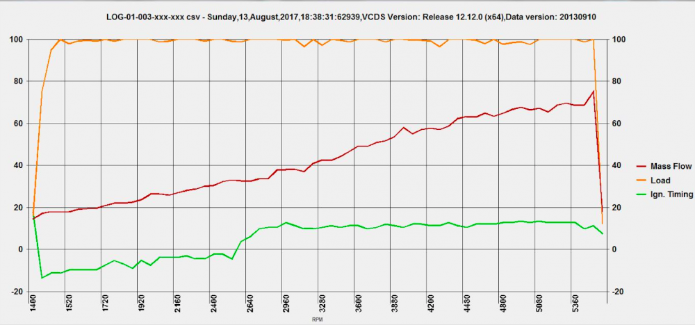

El coche me está fallando (tirones, falta de fuerza, exceso de consumo...) y creo que los tiros pueden venir por el sensor MAF, ya que parece que si lo desconecto el coche va algo mejor. Para ir descartando averías ya se le ha cambiado filtro combustible, limpiado mariposa con su ajuste básico, bujías nuevas, bobinas nuevas, revisado el cableado y las tomas de admisión. También me han comentado que puede ser la EGR, pero no sé yo...
Decir que el coche va sin fuerza hasta las 2.600 RPM que pega un pequeño tirón (como si tuviera "turbo"). En la gráfica que está hecha en 3ª velocidad y con motor a temperatura de servicio, se puede ver como el acelerador a pesar de estar todo el rato a fondo, su valor oscila entre 98 y 100%. ¿Es normal que haga eso?

Nadie que sepa interpretar ésta gráfica? Venga que sé que hay gente experta en el foro :fisch:
Necesito saber si el caudalímetro está bien o no, para seguir comprobando posibles averías...

Me contesto a mí mismo. El log está bien, le he puesto un sensor nuevo y sigue fallando el coche. Alguien sabe si puedo ver los valores de los inyectores en mi coche motor BAD con vagcom 12.12? He mirado los 255 canales que tiene y no lo he visto por ninguna parte ... así que o no se puede o tiene algún problema que hace que no marque nada en el vagcom o la versión de vagcom no lo reconoce.
