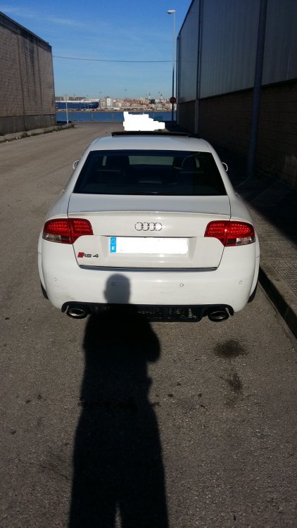

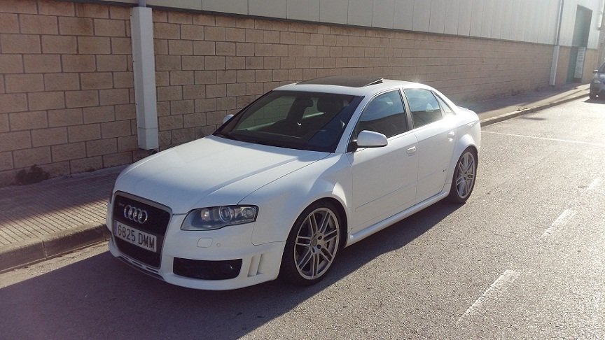

Leviak Publicado 25 de Agosto del 2017 Denunciar Publicado 25 de Agosto del 2017 Buenas a todos, Audi A4 B7 replica RS4 año 2005 165.000 Kms motor 2.0 TDI tipo BLB No se ni por donde empezar, estoy que no paso ni agua....hace unos días me entro un humo negro por los conductos del aire acondicionado con el consiguiente susto y se paro el coche. Tras llevarlo al taller en la grua me comentan que se ha quemado el cableado del motor...la verdad es que me lo enseñaron y esta que da asco..... llegaban cables quemados hasta la centralita, no obstante los cables que llegan a la piña de los inyectores se arreglaron y el coche arranco...pero da muchos errores y va protegido... vamos que no pasa de 100 ni cuesta abajo, la centralita está bien. El anterior propietario hizo varias modificaciones de forma por lo que veo muy chapucera y los cables pasaban cerca del escape, por lo que han terminado quemándose y formando este follón. Tengo que cambiar el cableado completo pero me comentan que vale de costo 1.200,00 € mas IVA, mano de obra ect....vamos....un zambombazo importante. Os agradecería que me facilitaseis mediante ETKA o lo que consideréis, la REF del cableado, no soy capaz de encontrarlo en la web. Arriba deje la descripción de mi coche . Gracias por vuestra ayuda. Responder
