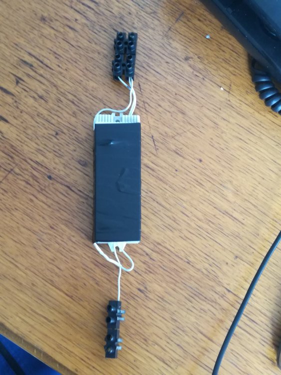

notraH Publicado 25 de Agosto del 2017 Denunciar Publicado 25 de Agosto del 2017 Bueno pues al lio...me he puesto a poner intermitentes semidinamicos. 1-Comprar el temporizador (aliexpress 5 x unos 6€) 2- Cablearlo (en mi caso lo encapsule en un tranaformador electrónico de los halogenos de casa) 3- Instalarlo en el coche De momento voy por el paso 2. Responder

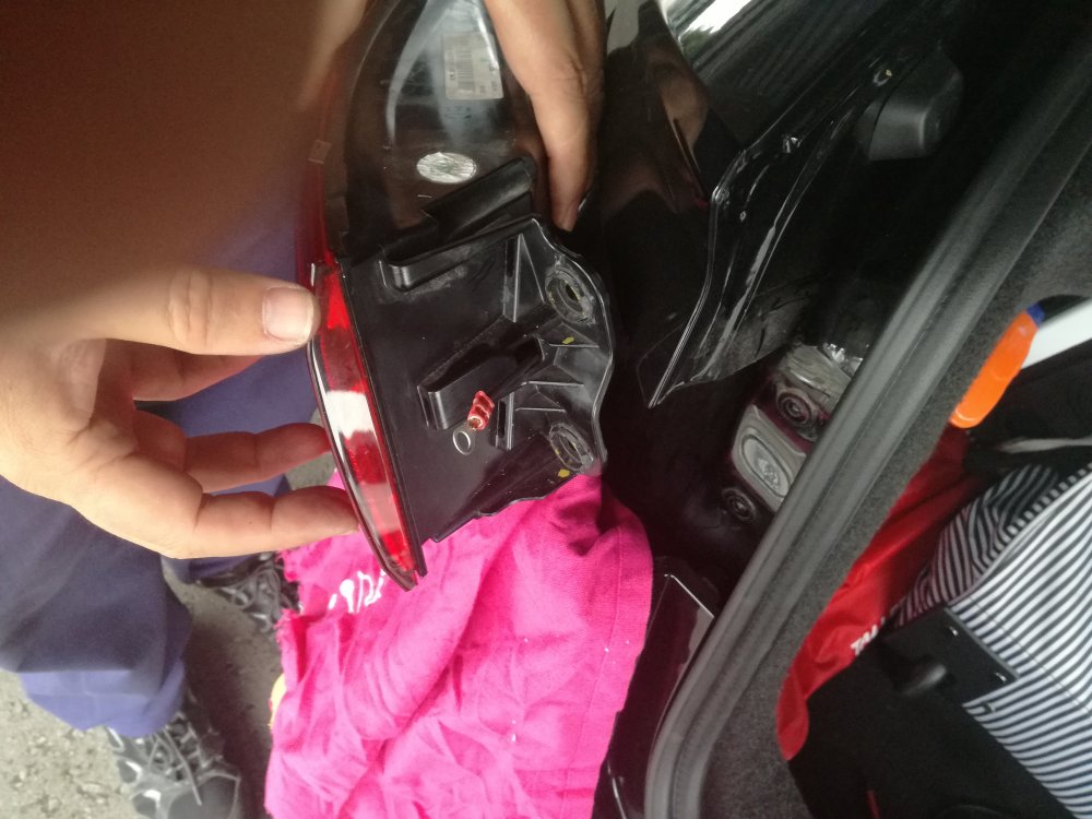

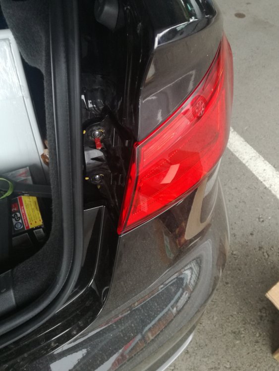

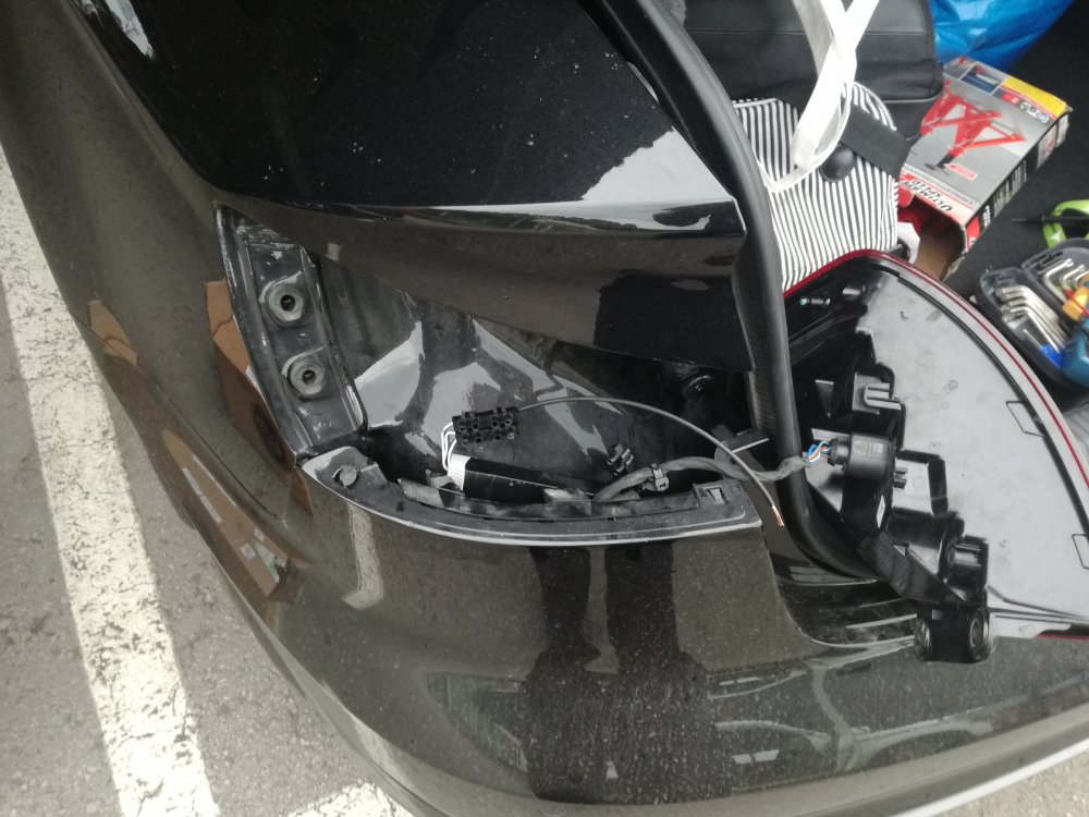

notraH Publicado 27 de Agosto del 2017 Autor Denunciar Publicado 27 de Agosto del 2017 En 25/8/2017 a las 16:15, Harton dijo: Bueno pues al lio...me he puesto a poner intermitentes semidinamicos. 1-Comprar el temporizador (aliexpress 5 x unos 6€) 2- Cablearlo (en mi caso lo encapsule en un tranaformador electrónico de los halogenos de casa) 3- Instalarlo en el coche De momento voy por el paso 2. En 25/8/2017 a las 17:11, Harton dijo: Vamos con la instalación: 3.INSTALACIÓN: 3.1Quitar el faro exterior,para ello hay que abrir el maletero y quitar un embellecedor que trae en el lateral, debajo hay dos tornillos torx,se quitan y del otro lado del faro sale tirando. 3.2 Localizar intermitente, es el cable del conector 2 (con la pinza amperimetrica se localiza)el faro derecho el cable era morado y el izq creo que azul) 3.3 Conexión: Pues el cable del intermitente se corta,el extremo que va al conector del faro para la salida del rele temporizado, y el extremo que viene del coche para la entrada del rele. Una cosa que vi es que la masa se ponía a 20voltios,así que decidí poner la masa directamente a la chapa que me daba 12V,sacando el cable por un hueco que trae el faro. 3.4 Esconder los cables y volver a montar. 3.5 Disfrutar Responder
notraH Publicado 27 de Agosto del 2017 Autor Denunciar Publicado 27 de Agosto del 2017 Ahí va con un lado semidinamico: Y aqui el resultado final: Responder
