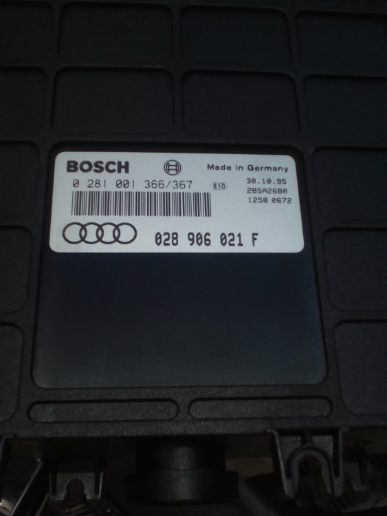

Hola, he leido varios post sobre instalar y adaptar tempomat y me queda claro como hacerlo, de poder hacerlo seguramente lo haria sin maneta, pero no logro aclararme si lo puedo instalar en mi coche, tengo un A4 B5, 90cv (No VGT) año 1996, le he hecho foto de la centralita por si me podeis iluminar.
Creo que en todos los diesel se pueden al llevar acelerador electrónico.
En uno por cable también se podría pero lleva mucho más engorro

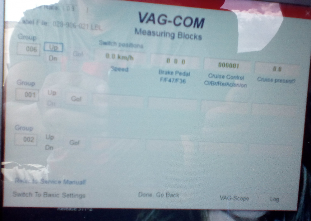

pines 66, 34 y 35, conectando todo tal como los esquemas, a continuacion y mediante Vagcom, motor, 11login, le meti el 11463, pasé a probarlo con resul-
tado negativo, no funcionaba, el vagcom me daba este error
Asi que pasé al plan B, osea le añadi otro cable al pin 58 de la centralita segun los muchos aportes que he encontrado en el foro,
gracias mil por esos aportes, el esquema ya es de todos conocido, pin 66 a +12v bajo contacto a traves de fusible, pin 58 +12v a traves del interuptor de on-off de la maneta, de la cual pondre fotos al final, pines 34 y 35 a  los pulsadores de la maneta, +res y -set respectivamente, vuelta con el Vagcom, borrado de memoria de averias y reprogramo el codigo 11463, quito contacto y vuelvo a poner, compruebo los parametros con el Vag com, Motor, Meas-block, canal 6, dandome los siguientes resultados
Solo con contacto:
Interuptor On-off de la maneta en posicion ON:
Pulsando -SET:
Pulsando +Res:
Pisando pedal freno:
Pisando pedal embrague:
Por lo que entiendo que todo está correcto, asi que paso a probar el invento, esta vez todo funciona correctamente, todas las funciones tal y como estaba previsto
