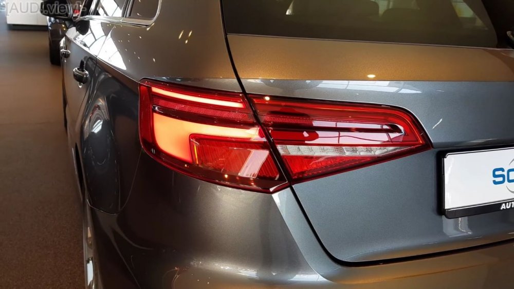

tanercr7 Publicado 10 de Noviembre del 2017 Denunciar Publicado 10 de Noviembre del 2017 En 29/10/2017 a las 22:20, Torreiro dijo: La explicación está que los Restyling que llevan xenon incorporan faros halógenos traseros y por lo tanto solo tiene la tira LED de luz diruna delantera que va siempre encendida y en las luces traseras no incorpora luz diurna. En cambio, los que montan LED o Matrix LED llevan faros LED también traseros y van siempre con la luz diurna delantera y trasera encendida + las luces de matrícula aunque lleves el mando en posición 0. Que te parece este?? medio foco trasero Led.... Responder
Torreiro Publicado 11 de Noviembre del 2017 Denunciar Publicado 11 de Noviembre del 2017 (editado) No es que sea medio foco LED, puede ser que sea efecto de la foto que es producido por la cámara al enfocar las luces led o que sea la luz de estacionamiento @tanercr7. Editado 11 de Noviembre del 2017 por Torreiro Responder
tanercr7 Publicado 11 de Noviembre del 2017 Denunciar Publicado 11 de Noviembre del 2017 hace 1 hora, Torreiro dijo: No es que sea medio foco LED, puede ser que sea efecto de la foto que es producido por la cámara al enfocar las luces led o que sea la luz de estacionamiento @tanercr7. es una captura de un video, donde se ve de forma clara que solo luce esa parte del foco, me pareció curioso, no lo habia visto antes, saludos. Responder
rollover Publicado 13 de Noviembre del 2017 Denunciar Publicado 13 de Noviembre del 2017 (editado) Probablemente el portón no esté correctamente cerrado o bien sea la luz de estacionamiento no de posición Editado 13 de Noviembre del 2017 por rollover Responder
tanercr7 Publicado 13 de Noviembre del 2017 Denunciar Publicado 13 de Noviembre del 2017 hace 15 minutos, rollover dijo: Probablemente el portón no esté correctamente cerrado o bien sea la luz de estacionamiento no de posición ya he visto 2 videos en el que sale ese led trasero, imagino que sera la de estacionamiento, como va ese led de '' estacionamiento ''?? saludos Responder
rollover Publicado 13 de Noviembre del 2017 Denunciar Publicado 13 de Noviembre del 2017 Por ejemplo en el leon st cuando abres el portón se apaga la parte del piloto incluída en el portón. Por eso apuntaba eso. La luz de estacionamiento se activa con rl mando de luces en auto y la maneta del intermiente hacia el lado que toque según el lado en el que aparques. Desconozco si es el caso. Responder
tanercr7 Publicado 13 de Noviembre del 2017 Denunciar Publicado 13 de Noviembre del 2017 hace 16 minutos, rollover dijo: Por ejemplo en el leon st cuando abres el portón se apaga la parte del piloto incluída en el portón. Por eso apuntaba eso. La luz de estacionamiento se activa con rl mando de luces en auto y la maneta del intermiente hacia el lado que toque según el lado en el que aparques. Desconozco si es el caso. curioso, no sabía eso jeje saludos! Responder
Torreiro Publicado 14 de Noviembre del 2017 Denunciar Publicado 14 de Noviembre del 2017 Exacto, es como comenta Rollover, casi seguro que es la luz de estacionamiento. Responder
