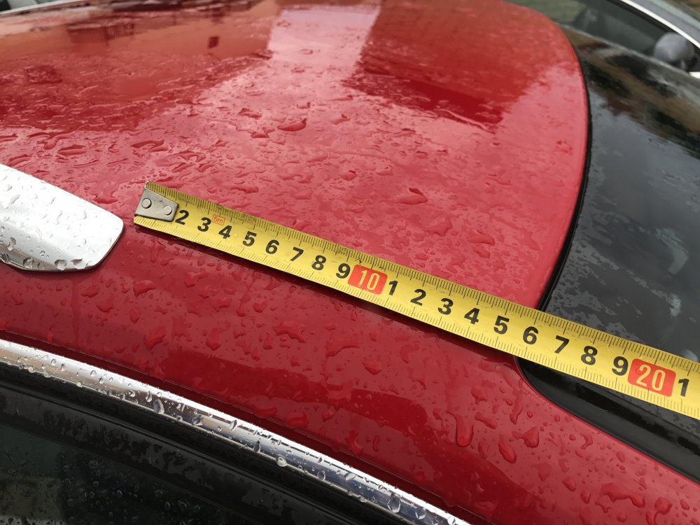

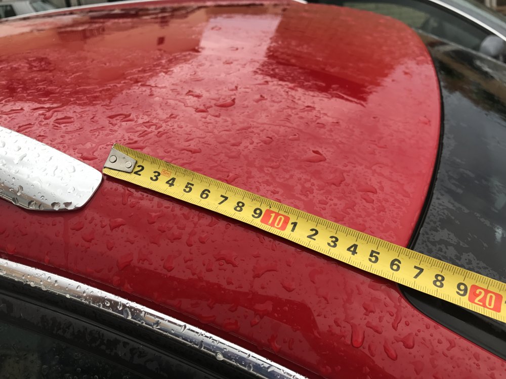

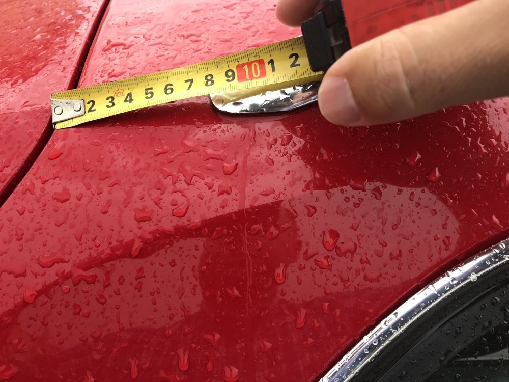

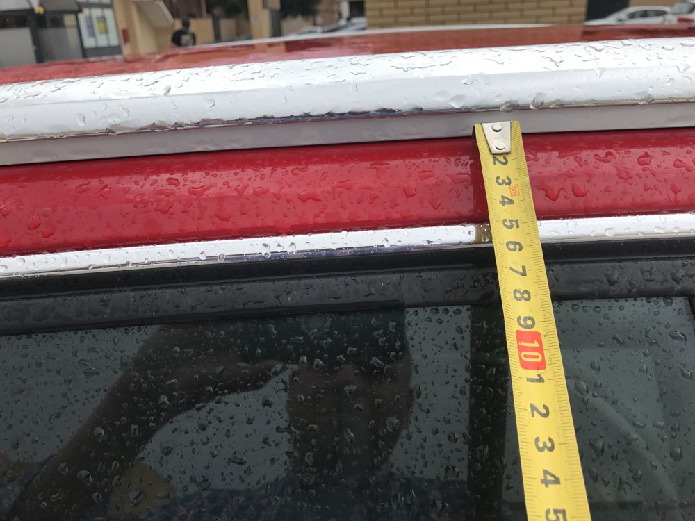

Buenas, como ya anticipe en otro tema he encontrado las barras longitudinales para instalarlas. Necesitaria si alguien tiene fotos con medidas de la distancia trasera y delantera. Muchas gracias por anticipado. Un saludo.
quizás en el elsawin vengan las medidas, estaba mirando el etka y no pone nada. ¿Vas a agujerear el techo? :shok:
Solucionado, lo subo por si a alguien le sirve de ayuda. Ha sido en un parking de mercadona, si llega a venir el dueño lo hubiese visto todo un poco raro.

Estas fotos me servirán de mucho, seguro. Mil gracias.
