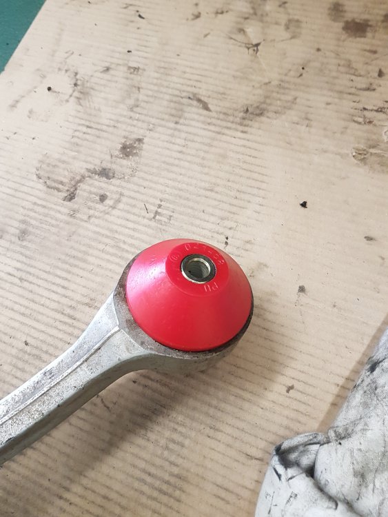

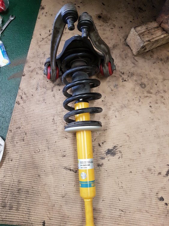

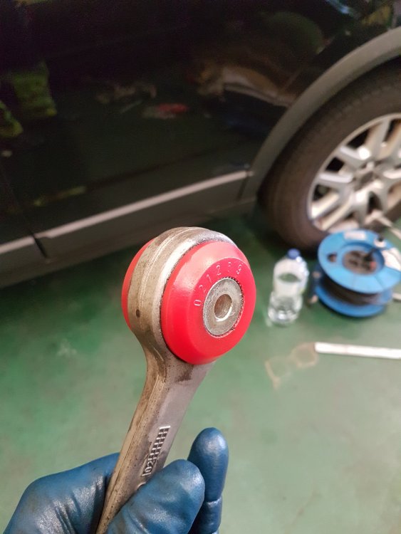

s3rallye Publicado 16 de Septiembre del 2017 Autor Denunciar Publicado 16 de Septiembre del 2017 Bueno pues hoy he empezado con los silentblocks. Como era de esperarse estaban casados al ser los originales. El inferior delantero no le hice porque tiene la titula mala. Así que pediré brazo completo y para adentro. Mañana el otro lado que ya estoy cansado por hoy. Responder

A6culoguevo Publicado 16 de Septiembre del 2017 Denunciar Publicado 16 de Septiembre del 2017 hace 32 minutos, s3rallye dijo: Bueno pues hoy he empezado con los silentblocks. Como era de esperarse estaban casados al ser los originales. El inferior delantero no le hice porque tiene la titula mala. Así que pediré brazo completo y para adentro. Mañana el otro lado que ya estoy cansado por hoy. Esos brazos están mal montados, deben tener una cierta inclinación hacia abajo para que luego amortigüen bien , En el Elsa lo explica bien. Y si no me equivoco también hay un hilo por ahí que lo explica, los gordos de abajo , hay que apretarles del todo, con el coche en el suelo o simulando esa carga. Responder
s3rallye Publicado 16 de Septiembre del 2017 Autor Denunciar Publicado 16 de Septiembre del 2017 hace 11 minutos, A6culoguevo dijo: Esos brazos están mal montados, deben tener una cierta inclinación hacia abajo para que luego amortigüen bien , En el Elsa lo explica bien. Y si no me equivoco también hay un hilo por ahí que lo explica, los gordos de abajo , hay que apretarles del todo, con el coche en el suelo o simulando esa carga. Eso que dices sucede con los de goma. Los de poliuretano aunque los aprietes a tope se mueven con soltura. Responder

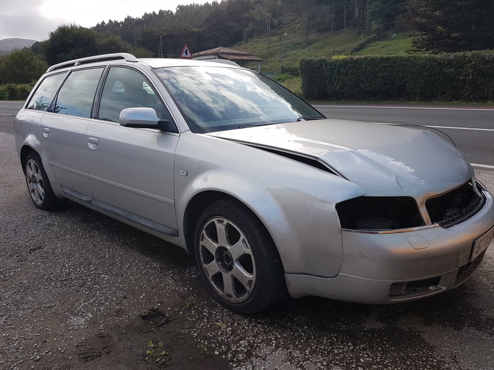

s3rallye Publicado 22 de Septiembre del 2017 Autor Denunciar Publicado 22 de Septiembre del 2017 Bueno pues ya es oficial. Hoy me han traído en grua un siniestro de S6 C5 Avant, manual 6 velocidades que compré la semana pasada. Lo cogí a medias con un amigo con la intención de quedarme todo lo necesario para hacer el mío manual y vender el resto del coche para recuperar inversión y algo más extra. Llegamos a pensar en ponerle mi caja de cambios automática, arreglarle y venderle ya que el golpe que tiene es mínimo pero al final y de momento la idea sigue siendo su despiece. Así que una vez lo tenga todo desmontado tocará buscar fechas para meter el mío en quirófano. El año que viene será manual... Responder

s3rallye Publicado 24 de Septiembre del 2017 Autor Denunciar Publicado 24 de Septiembre del 2017 Pues después de pensar y sopesar el tema muy mucho, he pensado otra cosa..... evitarme todo el trabajo de mecánica y los 400 euros que costaría homologar la caja de cambios manual. Así que, después de pegarle un buen fregado al Avant hoy y ver que de pintura está bastante bien y el color plata me gusta mucho más que el negro y no me disgusta la carrocería Avant, he pensado en arreglar está y vender el mío tal y como está. Esta tiene 231.000 kms y el mío 180 mil pero está muy bien de motor también. Que os parece? Responder
A6culoguevo Publicado 27 de Septiembre del 2017 Denunciar Publicado 27 de Septiembre del 2017 En 24/9/2017 a las 20:21, s3rallye dijo: Pues después de pensar y sopesar el tema muy mucho, he pensado otra cosa..... evitarme todo el trabajo de mecánica y los 400 euros que costaría homologar la caja de cambios manual. Así que, después de pegarle un buen fregado al Avant hoy y ver que de pintura está bastante bien y el color plata me gusta mucho más que el negro y no me disgusta la carrocería Avant, he pensado en arreglar está y vender el mío tal y como está. Esta tiene 231.000 kms y el mío 180 mil pero está muy bien de motor también. Que os parece? Me parece c*jonudo. Queremos fotos.......jejeje. Lo que si que haría sería cambiar las piezas que estén en mejor estado de uno a otro. Responder
s3rallye Publicado 29 de Septiembre del 2017 Autor Denunciar Publicado 29 de Septiembre del 2017 (editado) De momento ya la he limpiado por fuera y por dentro. La primera pasada al menos. El cuero lo he limpiado y nutrido una vez. Volveré a darle otra pasada la semana que viene. También estoy limpiando piezas sueltas del motor y mirándole a fondo... No es una unidad que haya sido mimada como podéis ver pero la dejaré cono nueva cuando termine con ella. Estas son fotos del día que fuí a verla. Editado 29 de Septiembre del 2017 por s3rallye Responder
