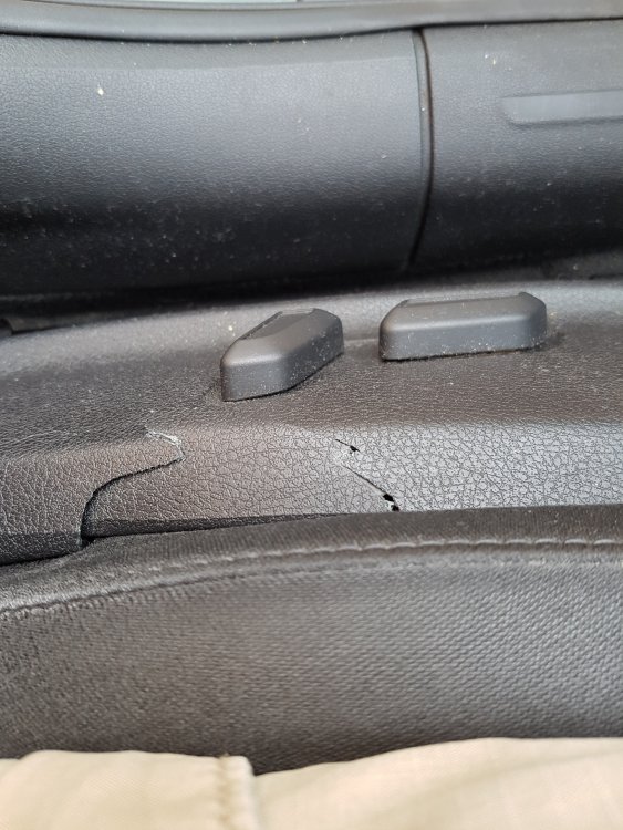

Phantom Publicado 28 de Agosto del 2017 Denunciar Publicado 28 de Agosto del 2017 (editado) Hola, sabeis como o con que podría arreglar este roto. Muchas gracias!! Editado 28 de Agosto del 2017 por Phantom error de escritura Responder
asanchezb Publicado 28 de Agosto del 2017 Denunciar Publicado 28 de Agosto del 2017 Buenas Pues seria desmontar la pieza primero para trabajar cómodo y no manchar la tapicería y aplicale un pegamento del tipo que rellenan y pegan plásticos. En las tiendas de bricolaje puedes encontrar. Luego seria eliminar si te a quedado alguna rebaba. Luego si le aplicas encima algún tipo de reparador de parachoques ( Es como un tinte negro/gris) igual no se nota nada la reparación. Yo en algún pequeño arañazo en el plastico del maletero lo he usado y cubre bien el desperfecto. Saludos. Responder

asanchezb Publicado 30 de Agosto del 2017 Denunciar Publicado 30 de Agosto del 2017 Pues si, yo creo que quitando los 4 tornillos y echando hacia atras el asiento la puedes quitar, mas comodamente, pero igual tambien puedes sin mover el asiento. (Desconta primero los conectores del asiento, si los desplazas hacia detras) Creo que tienes que quitar primero los mandos de plástico, y luego imagino que ira con grapas pero igual lleva algún tornillo también. Miralo cuando eches el asiento para atrás. Saludos Responder

Scout Publicado 2 de Septiembre del 2017 Denunciar Publicado 2 de Septiembre del 2017 Mi consejo es que en un rato, con calma y paciencia, saques el asiento, entre 2 personas para no rozar nada del habitáculo no te lleva más de 10 minutos. Lo colocas en una mesa y vas desmontando hasta que tengas esa pieza fuera, verás que todo ese mecanismo de abajo tiene algo de "holgura", y lo pongo entre comillas porque yo en su día lo saqué y no era ni por desgaste ni por estar flojos los tornillos, puse una arandela y hasta hoy. Pero bueno, eso va en gustos, como te decía, merece la pena sacar el asiento y trabajar con él a la luz y sin estar agachado, quedará bien. Responder
Phantom Publicado 5 de Septiembre del 2017 Autor Denunciar Publicado 5 de Septiembre del 2017 En 02/09/2017 a las 10:22, Scout dijo: Mi consejo es que en un rato, con calma y paciencia, saques el asiento, entre 2 personas para no rozar nada del habitáculo no te lleva más de 10 minutos. Lo colocas en una mesa y vas desmontando hasta que tengas esa pieza fuera, verás que todo ese mecanismo de abajo tiene algo de "holgura", y lo pongo entre comillas porque yo en su día lo saqué y no era ni por desgaste ni por estar flojos los tornillos, puse una arandela y hasta hoy. Pero bueno, eso va en gustos, como te decía, merece la pena sacar el asiento y trabajar con él a la luz y sin estar agachado, quedará bien. Creo que si será mejor desmontar el asiento y tener mucha paciencia "cosa de la que carezco un poco" e ir desmontando, como me dice asanchezb, los mando y cables de debajo. Menudo lio, cuanto mas lo pienso mas pereza o miedo me da. Gracias por los consejos/ideas. Responder

Phantom Publicado 20 de Marzo del 2018 Autor Denunciar Publicado 20 de Marzo del 2018 Al final lo pegue sin desmontar ni nada, quedo un chapuzon y se ha vuelto a romper, lo q no se es si venderan la pieza suelta Responder
asanchezb Publicado 20 de Marzo del 2018 Denunciar Publicado 20 de Marzo del 2018 Si que la puedes comprar suelta. Pero no se si podrás cambiarla sin sacar el asiento. Saludos Responder

For us Publicado 11 de Abril del 2018 Denunciar Publicado 11 de Abril del 2018 Esa pieza la puedes encontrar en cualquier concesionario Audi....personalmente me gusta tener piezas originales,manias aun sabiendo que son mas caras ,en paginas de internet las puedes encontrar,esta claro que la calidad no será la misma...eso ya cada cual decide....haberlas las hay Responder
asanchezb Publicado 14 de Abril del 2018 Denunciar Publicado 14 de Abril del 2018 La verdad es que en Ebay creo que no hay mucho, te venden el asiento entero. Alguna he visto, pero en color claro . Hay también unas tipo RS4 , con rallitas, pero piden una pasta por ellas. Lo mas fácil al conce. Los asientos que compre tenian también una pequeña rajilla, pero antes de ponerlos la repare , pero a conciencia. Saque la pieza, y por dentro de la pieza, debajo de la raja le metí un plástico de refuerzo y lo pegue todo bien por dentro y por fuera. Sin sacar la pieza y sin echar pegamento por dentro es fácil que se te despegue. Saludos. Responder
asanchezb Publicado 15 de Abril del 2018 Denunciar Publicado 15 de Abril del 2018 La pieza que te comente; (Cuesta una pasta) )https://www.ebay.de/itm/Carbon-Sitz-Verkleidung-Sitzgestell-passend-fur-Audi-A4-S4-RS4-8K-B8-08-15/222562272837?hash=item33d1bec645:g:X-0AAOSwTmJasmP7 Aqui otro, pero del acompañante, pero con los botones: Creo que la referencia del izquierdo acaba en 5 y esta del enlace (Derecho) en 6., por lo menos ya la tienes para pedirlo en el conce. https://www.ebay.de/itm/2011-09-10-11-12-13-14-15-16-AUDI-S4-S5-A4-A5-RIGHT-SEAT-CONTROL-SWITCH-TRIM-OEM/222753498138?hash=item33dd24a41a:g:lQsAAOSwxzdaMHt0 Saludos Responder
Phantom Publicado 24 de Abril del 2018 Autor Denunciar Publicado 24 de Abril del 2018 (editado) En 15/04/2018 a las 12:35, asanchezb dijo: La pieza que te comente; (Cuesta una pasta) )https://www.ebay.de/itm/Carbon-Sitz-Verkleidung-Sitzgestell-passend-fur-Audi-A4-S4-RS4-8K-B8-08-15/222562272837?hash=item33d1bec645:g:X-0AAOSwTmJasmP7 Aqui otro, pero del acompañante, pero con los botones: Creo que la referencia del izquierdo acaba en 5 y esta del enlace (Derecho) en 6., por lo menos ya la tienes para pedirlo en el conce. https://www.ebay.de/itm/2011-09-10-11-12-13-14-15-16-AUDI-S4-S5-A4-A5-RIGHT-SEAT-CONTROL-SWITCH-TRIM-OEM/222753498138?hash=item33dd24a41a:g:lQsAAOSwxzdaMHt0 Saludos Gracias asanchezb y For us, al final fui al conce y estoy esperando que me llamen para montarla, no debe ser tan fácil encontrarla por q todavía no han llamado y ha hace un par de semanas. Ya os dire cuanta pasta. Gracias y un saludo. Editado 24 de Abril del 2018 por Phantom Responder
