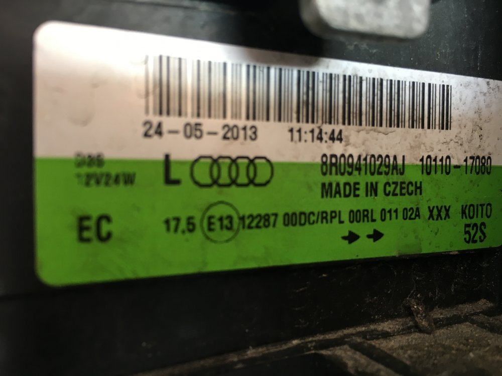

Clemen Publicado 29 de Agosto del 2017 Autor Denunciar Publicado 29 de Agosto del 2017 Asi es, me comfirman que el mecanismo esta roto por lo que tengo que comprar un faro nuevo o usado. Tengo la referencia del faro que lleva puesto que no me fio ya que el coche lo compre de segunda mano, fabricado en 2012 y el faro que tiene montado actualmente tiene fecha de fabricacion 2013. Entiendo que este coche ha tenido algun golpe por lo que se le han tenido que sustituir los 2 faros de lanteros. Os paso la foto de la referencia de mi faro y otro alternativo que he visto por internet para ver si me podeis decir si son compatibles. Gracias de antemano!! Responder

Tineo Publicado 29 de Agosto del 2017 Denunciar Publicado 29 de Agosto del 2017 (editado) Hay algo extraño, las largas han funcionado alguna vez bien en ese faro??? La referencia AJ corresponde a un faro IZQUIERDO con AFS, luz de curva. Debería salir grabado en la zona negra del cristal. Sin embargo dices que el coche no tiene luz de curva instalada. El faro afs se distingue por llevar tres módulos (balastro + centralita led + centralita afs) , además la instalacion eléctrica tiene poco que ver con la de bixenon normal. Lo que haría sería comprobar la referencia del faro que si funciona correctamente para conseguir un faro homónimo del otro lado Editado 29 de Agosto del 2017 por Tineo Responder
Clemen Publicado 30 de Agosto del 2017 Autor Denunciar Publicado 30 de Agosto del 2017 Buenos dias, como he comentado, el coche lo compre de segundamano por lo que no se si alguna vez han funcionado. Entiendo que esas referencia que te doy son de faros que le han puesto al coche despues de algun accidente. La referencia original de mi faro es 8R0941030AF, segun el bastidor. Como se si mi coche lleva instalado la luz de curva??? Responder
Tineo Publicado 30 de Agosto del 2017 Denunciar Publicado 30 de Agosto del 2017 Cita Es hace 8 horas, Clemen dijo: Si de origen llevaba la referencia 130AF, pues es un coche con bixenon sin luz de curva. Eso ya deberían habertelo dicho en el taller. Si han puesto un faro con luz de curva es normal que no funcione correctamente. Cuando cambiamos a un b8 avant los faros a unos con afs hubo que recablear, cambiar pines de lugar en el conector del faro y sustituir centralita xenon bajo la guantera. Lo primero es revisar si la instalación eléctrica del coche está alterada antes de liarse a buscar el faro apropiado Responder

Asturias Publicado 6 de Septiembre del 2017 Denunciar Publicado 6 de Septiembre del 2017 (editado) En 30/8/2017 a las 8:30, Clemen dijo: Buenos dias, como he comentado, el coche lo compre de segundamano por lo que no se si alguna vez han funcionado. Entiendo que esas referencia que te doy son de faros que le han puesto al coche despues de algun accidente. La referencia original de mi faro es 8R0941030AF, segun el bastidor. Como se si mi coche lleva instalado la luz de curva??? Como te comenta Tineo algo raro hay ahi montado. O no te entiendo que quieres decir exactamente con "el compañero" Primero dices que la ref original es AF (faro normal) pero montas AJ. Vale, te lo sustituyeron. Pero eso del compañero si funciona?? Te refieres al faro del otro lado? Si funciona el faro en curva, entonces entiendo que tu faro original no es un AF Creo que tienes la info cruzada y mientras no lo expliques mejor malamente podremos ayudarte Un saludo Editado 6 de Septiembre del 2017 por Asturias error gramatical Responder
Clemen Publicado 6 de Septiembre del 2017 Autor Denunciar Publicado 6 de Septiembre del 2017 Buenos dias, El problema parte de que no funciona la luz larga en el faro derecho. Cambio la bombilla y sigue igual. La referencia que veis corresponde a los faros que lleva montados el coche y no coincide esta referencia con la original porque habra tenido algun golpe y se los han sustituido. Aunque los faros que lleva montados actualmente son direccionales, segun me habeis dicho, yo he movido el coche a baja velocidad y girado el volante y no veo que se mueva el haz de luz por lo que entiendo que el coche no tiene ese extra. Mi pregunta es la siguiente: Alguien me puede decir como puedo saber que referencia de faros es totalmente compatible( mecanicamente y electricamente) con la referencia que llevo montada actualmente y que veis en la fotografia de abajo o bien si el faro de origen que debe llevar este coche es compatible con el que lleva montado actualmente y os digo esto por que he encontrado un faro aparentemente compatible pero a la hora de montarlo habia diferencia en los cables que tenia el mio y el otro. Resumiendo, que si alguien me puede decir o indicar como puedo saber interpretar la referencia de los faros...8R0941029AJ y asi sera mas facil elegir un compatible de entre los que se venden por internet. Espero haber sido lo suficientemente claro. Gracias a Todos por vuestros comentarios. Saludos. Responder
