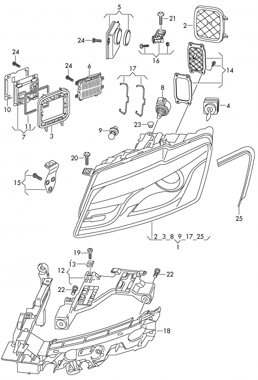

Carlisu84 Publicado 6 de Septiembre del 2017 Denunciar Publicado 6 de Septiembre del 2017 en el etka en busqueda de articulo, metiendo el numero de referencia te tendria que salir. Responder

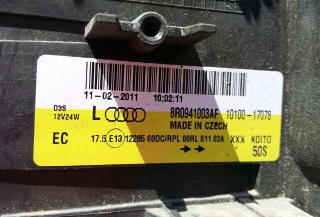

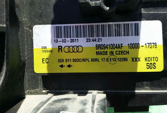

Asturias Publicado 19 de Septiembre del 2017 Denunciar Publicado 19 de Septiembre del 2017 Estos son las ref. De dos faros bi-xenon normalitos, sin orientacion en curva Sobre las ref que preguntas. No te puedo dar esa info y asegurala al 100% porque hay varios tipos. Pero vamos en el conce te la pueden dar, "no creer" Y sino, segun la foto que pusiste del etka. La centralita seria el num 5 y balastro el 6. Si clickas sobre ellos deberia salirte la ref de cada uno Chao chao Responder

Tineo Publicado 20 de Septiembre del 2017 Denunciar Publicado 20 de Septiembre del 2017 Según el esquema 5 - centralita led 6 - balastro xenon 7 - centralita afs (módulo de luz de curva.). Responder
Asturias Publicado 20 de Septiembre del 2017 Denunciar Publicado 20 de Septiembre del 2017 hace 4 horas, Tineo dijo: Según el esquema 5 - centralita led 6 - balastro xenon 7 - centralita afs (módulo de luz de curva.). Ahora vas y lo cascas; clemen Responder
