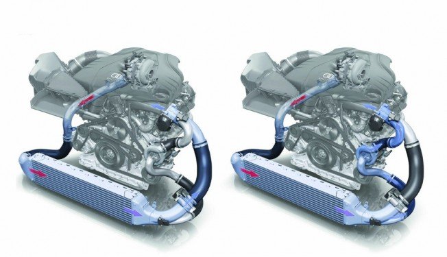

Esquema del funcionamiento del turbo eléctrico del Audi A6 TDI concept.

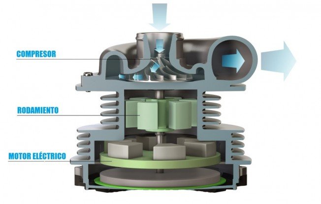

Esquema de compresor eléctrico.
Por un lado tenemos los compresores eléctricos, que emplean un motor eléctrico en todo momento para hacer girar la turbina que toma y comprime el aire necesario para la admisión del motor. La presencia del motor eléctrico hace innecesaria totalmente la correa que hacía girar dicha turbina, aunque sí que es precisa la implementación de un sistema eléctrico de 48 voltios para poder alimentar al motor eléctrico.
