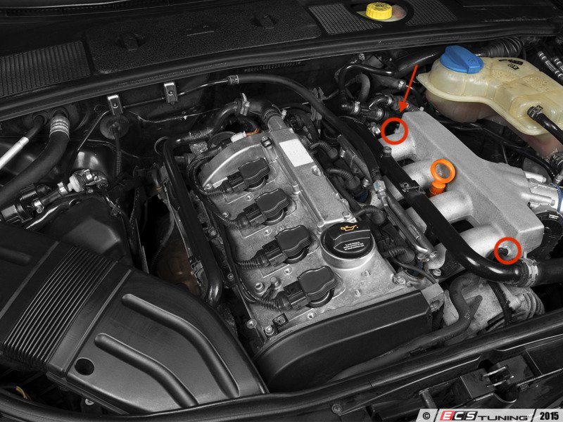

Cholifaceo Publicado 14 de Octubre del 2017 Autor Denunciar Publicado 14 de Octubre del 2017 Una duda, voy a montar la rampa del b5 pero he visto tu tutoría y no me queda claro el alivio de la fpr donde va Responder
Argentum Publicado 14 de Octubre del 2017 Denunciar Publicado 14 de Octubre del 2017 Al colector de admisión. Responder
Cholifaceo Publicado 15 de Octubre del 2017 Autor Denunciar Publicado 15 de Octubre del 2017 No tengo ni idea de como ponerlo, por qué al colector de admisión llega una verbena de tubos con válvulas antirretorno... da igual donde lo ponga? Corto por cualquier lado y empalmo? Responder
Argentum Publicado 15 de Octubre del 2017 Denunciar Publicado 15 de Octubre del 2017 Si cualquiera te vale porque es vacío. Pero en mi caso había un taponcito donde pude aprovechar para llevarne el vacío. Unos A4 lo llevan y otros no. Es un poco aleatorio. Responder

Cholifaceo Publicado 15 de Octubre del 2017 Autor Denunciar Publicado 15 de Octubre del 2017 Jajajjaja me lío solo!!! ?? una cosilla!! Si no conecto el vacío de la fpr a la admisión pasa algo? Necesito una t o algo y no tengo. Así que había pensado dejarlo así hasta mañana, pero tengo que usar el coche Responder
Argentum Publicado 15 de Octubre del 2017 Denunciar Publicado 15 de Octubre del 2017 (editado) Yo no lo haría. Busca como sea una T sino puede que el coche no vaya bien o rompas algo. Has mirado que no lleves la zona que te marco con la flecha con un tapón donde puedes llevarte el vacío? Editado 15 de Octubre del 2017 por Argentum Responder
