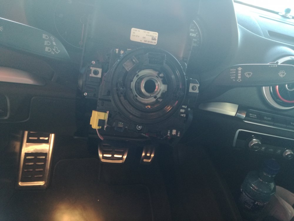

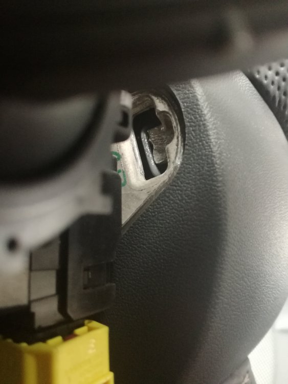

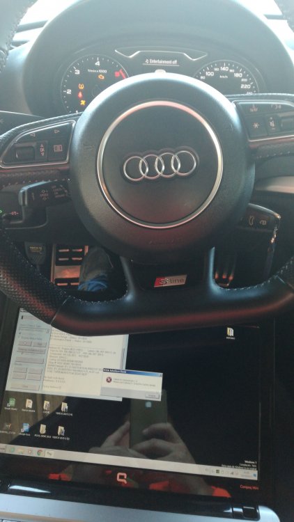

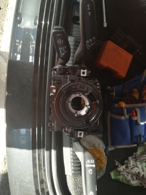

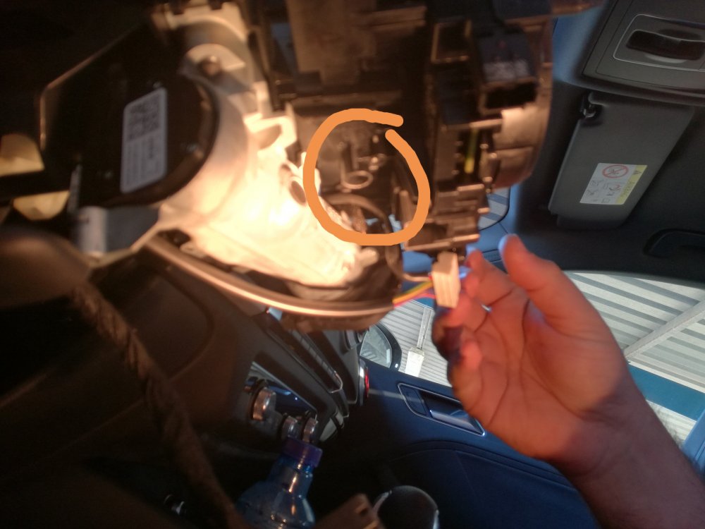

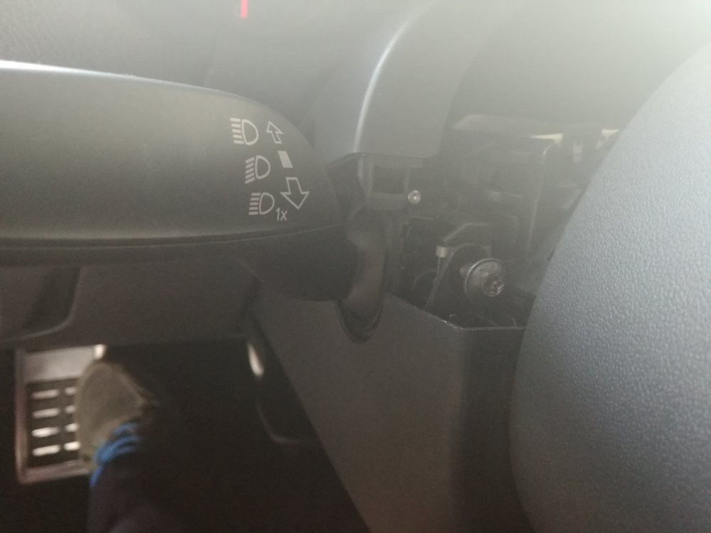

notraH Publicado 2 de Septiembre del 2017 Autor Denunciar Publicado 2 de Septiembre del 2017 (editado) Bueno...pues esto ya esta pero no puedo programarlo...tengo vag12.12 y no me deja entrar donde pone el video. NECESITO ALGUIEN DE ASTURIAS O SANTANDER CON VAG 14. Ahi van fotos...hare un brico Importante yo marque la tuerca para volver a dejarla al mismo apriete.El volante viene ya marcado Para sacar la pieza con manetas tiene por debajo un tornillo torx y luego dos pestañas,ojo con los conectores que son de doble seguridad y distintos de quitar. Luego otra cosa importante es asegurarse que va recto,osea que tiene 3 vueltas para cada lado no vaya a ser que el comprado venga girado y la liemos Y luego meter el airbag da guerra....hay que apretar duro...yo tuve que volver quitarlo porque no quedo bien la primera vez. Editado 2 de Septiembre del 2017 por Harton Responder
