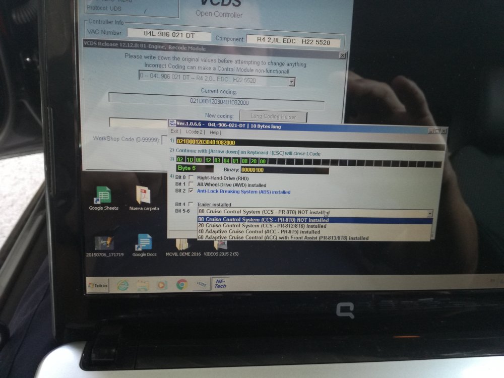

notraH Publicado 2 de Septiembre del 2017 Autor Denunciar Publicado 2 de Septiembre del 2017 (editado) hace 36 minutos, x6Donald dijo: Lo has podido codificar sin problemas? No he podido no,qye ravia!con mi vag no me deja entrar en el modulo 11,he intentado siguiendo un video de un turan....desde el modulo 7 y al activarlo y andar me daba fallo de estar-stop....asi que no se a ver si alguien sabe. En la foto se ve el menu...y luego entrando en el modulo de la dirección ya viene activado....pero nada no funciona,las demas manetas si.. Editado 2 de Septiembre del 2017 por Harton Responder
notraH Publicado 2 de Septiembre del 2017 Autor Denunciar Publicado 2 de Septiembre del 2017 hace 1 minuto, Harton dijo: No he podido no,qye ravia!con mi vag no me deja entrar en el modulo 11,he intentado siguiendo un video de un turan....entrando en 01-engine y luego modulo 7 y al activarlo y andar me daba fallo de estar-stop....así que no se a ver si alguien sabe. En la foto se ve el menu...y luego entrando en el modulo de la dirección ya viene activado....pero nada no funciona,las demas manetas si.. Responder
x6Donald Publicado 2 de Septiembre del 2017 Denunciar Publicado 2 de Septiembre del 2017 hace 23 minutos, Harton dijo: No he podido no,qye ravia!con mi vag no me deja entrar en el modulo 11,he intentado siguiendo un video de un turan....desde el modulo 7 y al activarlo y andar me daba fallo de estar-stop....asi que no se a ver si alguien sabe. En la foto se ve el menu...y luego entrando en el modulo de la dirección ya viene activado....pero nada no funciona,las demas manetas si.. Que version de VAGCOM tienes? Responder
notraH Publicado 2 de Septiembre del 2017 Autor Denunciar Publicado 2 de Septiembre del 2017 hace 4 horas, x6Donald dijo: Que version de VAGCOM tienes? 12.12 el video esta con el 14 y los menus salen de otro manera...lo que no se es porque al activarlo me da error de star-stop....a ver si hay alguien q controle de vag....o alguien q tenga tenpomat y nos diga q tiene activado a ver si asi lo hacemos Responder
notraH Publicado 6 de Septiembre del 2017 Autor Denunciar Publicado 6 de Septiembre del 2017 En 2/9/2017 a las 22:13, Harton dijo: 12.12 el video esta con el 14 y los menus salen de otro manera...lo que no se es porque al activarlo me da error de star-stop....a ver si hay alguien q controle de vag....o alguien q tenga tenpomat y nos diga q tiene activado a ver si asi lo hacemos Bueno estoy a la esperar de probar configurarlo con vagcom....cuando este listo informaremos Responder

notraH Publicado 25 de Octubre del 2017 Autor Denunciar Publicado 25 de Octubre del 2017 Bueno me han dicho en el taller que en nuestros coches para configurar estos temas de volante de tempomat y demás no vale con el vagcom, de echo me compre el vag17 y nada...al activarlo me da un error un en el star-stop y el tempomat sigue sin funcionar. Me ha dicho que cuando compras el recambio viene con un codigo, que ellos meten y se configura...que va a intentar conseguirlo por algun lado...a ver si hay suerte. ASI que estoy con la maneta de tempomat de adorno XD Responder
kantusjack Publicado 7 de Noviembre del 2017 Denunciar Publicado 7 de Noviembre del 2017 En 25/10/2017 a las 22:46, Harton dijo: Bueno me han dicho en el taller que en nuestros coches para configurar estos temas de volante de tempomat y demás no vale con el vagcom, de echo me compre el vag17 y nada...al activarlo me da un error un en el star-stop y el tempomat sigue sin funcionar. Me ha dicho que cuando compras el recambio viene con un codigo, que ellos meten y se configura...que va a intentar conseguirlo por algun lado...a ver si hay suerte. ASI que estoy con la maneta de tempomat de adorno XD Haz la recodificación con el Start Stop QUITADO (usa el botón para ello), a ver si así si que funciona y no te da error .... Responder

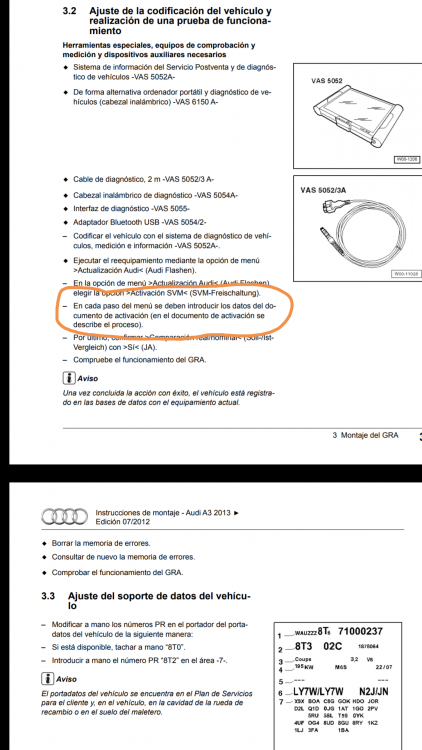

notraH Publicado 16 de Noviembre del 2017 Autor Denunciar Publicado 16 de Noviembre del 2017 Nada...se necesita el documento de activacion....que viene con el kit de tempomat,yo como lo compre por ebay no le viene,si alguien lo monta a posteriar y quiere compartirlo estaria bien, o si alguien puede conseguirlo aunque sea a un modico precio Responder
kantusjack Publicado 16 de Noviembre del 2017 Denunciar Publicado 16 de Noviembre del 2017 El un foro leí que un chino lo hizo con el ODIS y el cabezal VAS 5054 ... Que pena que estés tan lejos para probar ... Responder
brais Publicado 16 de Noviembre del 2017 Denunciar Publicado 16 de Noviembre del 2017 hace 2 horas, Harton dijo: Nada...se necesita el documento de activacion....que viene con el kit de tempomat,yo como lo compre por ebay no le viene,si alguien lo monta a posteriar y quiere compartirlo estaria bien, o si alguien puede conseguirlo aunque sea a un modico precio mira por ebay que seguro que esta el documento de activacion precintadoo y mas barato .. Responder
notraH Publicado 18 de Noviembre del 2017 Autor Denunciar Publicado 18 de Noviembre del 2017 En 16/11/2017 a las 16:44, brais dijo: mira por ebay que seguro que esta el documento de activacion precintadoo y mas barato .. En el taller me dijo el tio, que es conocido, que estubo mirando y tenia uno de otro coche pero que no vale, que hay que pedirlo con el numero de bastidor....y 150e Responder
