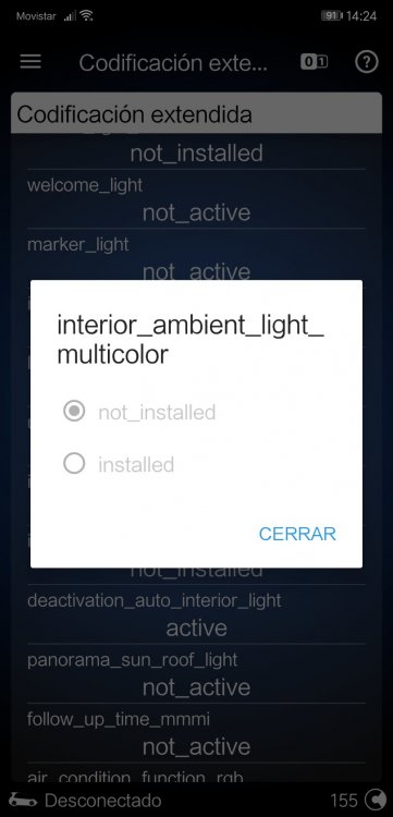

Raulpeba Publicado 7 de Diciembre del 2018 Denunciar Publicado 7 de Diciembre del 2018 En 11/7/2018 a las 0:17, aeros dijo: hoy trasteando he conseguido activar el que se vea en em mmi plus las opciones para cambio decolor y todo eso del sistema de iluminacioon interior, he probado a cambiarlos clolores y solo me sale blanco, pero supongo que sea porque debemos activar algo mas relacionado con los colores rgb, o cerciorarnos al menos de que las bandas de led son diferentes Cuál de las funciones activaste? Seguramente sean estas 2 que se ven en la captura que te adjunto. Le estoy dando vueltas al tema y dado que los leds de los podas vasos y puertas más consola central por los laterales sería un marrón cambiarlos, he pensado que los más fáciles y que si podríamos cambiar serían las luces de los pies delanteras y traseras. Imagino que en los que tenéis las luces con la función de cambio de color esas luces de los pies también cambian. Esas luces por lo menos en el mio que son blancas son plafones como los que van debajo de las puertas y esos son fáciles de cambiar y sustituirlos por unos rgbs que cambien de color y poner en el mmi el selector de color. Estaria bien coincidir dos de nosotros uno que si lo tenga y otro que no e intercambiar un plafon y activar lo del mmi para probar a ver si funciona. Si funciona pues por lo menos tendríamos luz de colores en los pies, aunque seguramente esos plafones no sean nada baratos. En fin a ver si un día coincidimos 2 de la misma zona y se prueba. Responder

Raulpeba Publicado 7 de Diciembre del 2018 Denunciar Publicado 7 de Diciembre del 2018 Bueno pues he sacado conclusiones según pruebas realizadas. Active luces multicolor pero claro esta no cambia de color pero luego os cuento que voy para casa. Responder
Raulpeba Publicado 7 de Diciembre del 2018 Denunciar Publicado 7 de Diciembre del 2018 A ver active la luz multicolor con el obd 11, ya me apareció la función para cambiar de color y claro está al darle a cambiar no cambia de color. Lo que si hace es asentir, me explico, cuando le das a cambiar de color si te fijas en los leds ves como un muy leve parpadeo como que reacciona al mover la ruleta e intentar cambiar de color cada vez que seleccionas uno, por lo cual si los leds fueran rgb cambiaría por que la orden la manda. Para más inri una función que si hace y lo he dejado activado es que puedes variar la potencia o brillo por zonas, si quieres que en los pies ilumine con menos fuerza por ejemplo al mínimo en las puertas a la mitad y en la zona de la consola central al máximo pues funciona perfectamente y la verdad que está genial por que de serie los que tenemos luz blanca no podemos modificar eso vamos que solo podemos modificar la intensidad de todos a la vez. Conclusiones que no es tema de módulo o centralita pienso yo, porque al accionar lo reacciona y la otra función funciona. Como cambiar los leds de las puertas y consola central no se como irán pero sea más complicado, los más fáciles serían cambiar el posavasos y los de los pies y sobre todo los de los pies. Solo me falta conseguir probar con dicho plafon rgb de alguien, porque tampoco me quiero arriesgar a comprarlo a lo loco aunque estoy por asegurar que funciona, pero seguramente serán caros. Si alguien puede ver el precio de dichos plafones o va a ir al concesionario y lo puede preguntar saldríamos de dudas en el tema de los precios. Y hasta aquí el tocho y lo que he podido investigar, os dejo unas capturas y si alguien lo quiere activar que lo active así tendréis la función de cambiar la intensidad de luz en distintas partes del coche. Si acaso lo veis conveniente abro un tema de como es la activación pero es activar la función de la captura que os puse más arriba. En fin a ver si podemos probar con un plafon rgb o enterarnos de el precio de dichos plafones. Saludos Responder
