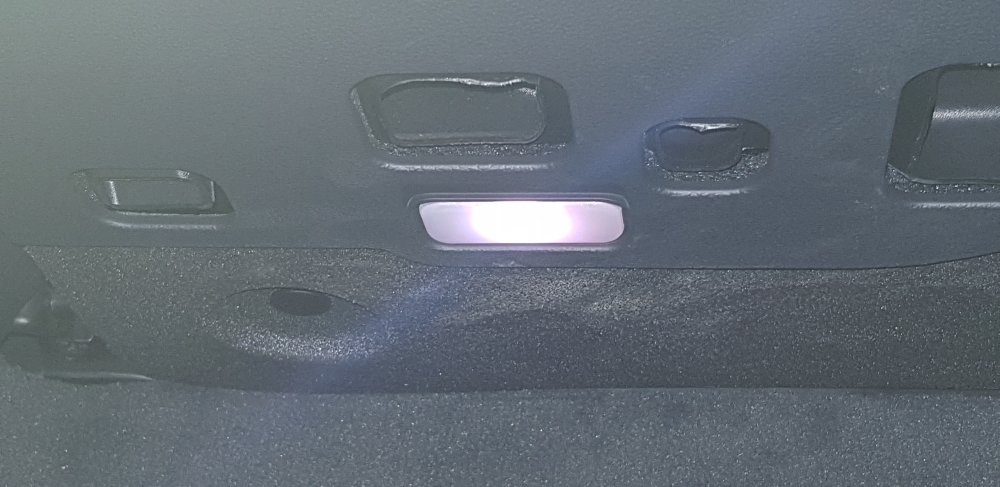

Raulpeba Publicado 19 de Febrero del 2019 Denunciar Publicado 19 de Febrero del 2019 Pues ya tengo las piezas pero a simple vista el plafon es más pequeño no es igual parece. Alguien que tenga luz multicolor me puede sacar una foto de su plafon delantero de la zona de los pies? Responder
alagar27 Publicado 19 de Febrero del 2019 Denunciar Publicado 19 de Febrero del 2019 hace 19 minutos, Raulpeba dijo: Pues ya tengo las piezas pero a simple vista el plafon es más pequeño no es igual parece. Alguien que tenga luz multicolor me puede sacar una foto de su plafon delantero de la zona de los pies? Zona pies del copiloto Responder
Raulpeba Publicado 19 de Febrero del 2019 Denunciar Publicado 19 de Febrero del 2019 hace 26 minutos, alagar27 dijo: Zona pies del copiloto Muchas gracias alagar, es el mismo que compré y ya lo he probado, pero mi gozo en un pozo el conector de serie mio es de dos pines y el vuestro es de 4, que será para la función del cambio de color imagino. A si que el cableado que llevamos es distinto, de todas formas si alguno algún día quitáis el plafon podemos corroborarlo pero vamos que casi fijo que si. El plafon sale muy fácil solo meter por un lado de los extremos donde tiene la endidura y apalancar y sale. En fin mala pata. Responder
alagar27 Publicado 19 de Febrero del 2019 Denunciar Publicado 19 de Febrero del 2019 (editado) hace 18 minutos, Raulpeba dijo: Muchas gracias alagar, es el mismo que compré y ya lo he probado, pero mi gozo en un pozo el conector de serie mio es de dos pines y el vuestro es de 4, que será para la función del cambio de color imagino. A si que el cableado que llevamos es distinto, de todas formas si alguno algún día quitáis el plafon podemos corroborarlo pero vamos que casi fijo que si. El plafon sale muy fácil solo meter por un lado de los extremos donde tiene la endidura y apalancar y sale. En fin mala pata. yo porque es de noche pero si me acuyerdo ya que mañana trabajo por la tarde puedo sacar el plafon y hacer la foto. ah, y de nada compi para eso estamos Editado 19 de Febrero del 2019 por alagar27 Responder
Raulpeba Publicado 19 de Febrero del 2019 Denunciar Publicado 19 de Febrero del 2019 hace 7 minutos, alagar27 dijo: yo porque es de noche pero si me acuyerdo ya que mañana trabajo por la tarde puedo sacar el plafon y hacer la foto. ah, y de nada compi para eso estamos Gracias a lagar, si lo miras te lo agradezco y vemos que conector lleváis los que teneis multicolor. Pero vamos al mio de dos pines Le llega 2 cables y al vuestro seran 4 a si que no podremos hacer nada. Gracias de nuevo, de todas formas si no puedo los devolveré y si no los pondré a la venta que a alguien Le aran falta algún día. Responder
