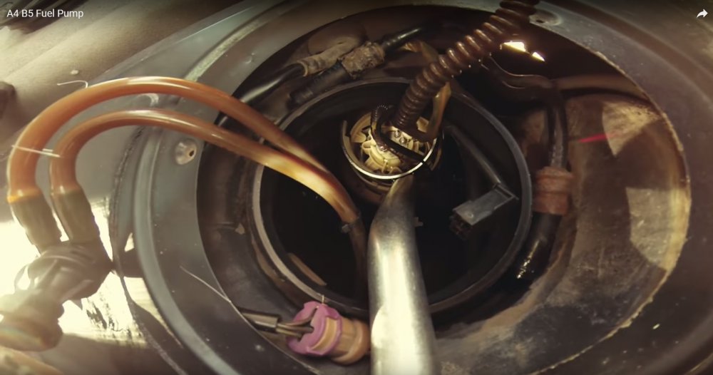

Gyubero Publicado 3 de Septiembre del 2017 Autor Denunciar Publicado 3 de Septiembre del 2017 A parte voy a poner por aquí como comento el tema de la bomba de la gasolina a ver si alguno sabe un poco más que yo sobre el tema. El coche se encuentra en este estado: Total que esta mañana me he informado y me he puesto a trastear un poquillo. He abierto la tapa de los fusibles y he comprobado que el fusible de la bomba de gasolina funciona perfectamente. Luego he abierto el aforador y he llegado a la bomba de combustible. He desconectado el latiguillo de el envío de combustible y nada, ni hace ningún tipo de ruido, ni tampoco envia combustible, ya que debería haberse puesto todo perdido con gasolina. No ha sido el caso, la bomba está quemada y me da la impresión de que está muerta al 100%. Me he puesto a desarmar la bomba y he encontrado como hacerlo, sin embargo me he dado de bruces con el siguiente problema: Y es que según el manual oficial de Audi, hace falta una herramienta especial para sacar la puñetera bomba del fondo del tanque. ¿Alguien sabe si se puede hacer con la mano o con herramientas más comunes por así decirlo?. Responder

Gyubero Publicado 9 de Septiembre del 2017 Autor Denunciar Publicado 9 de Septiembre del 2017 Bueno chicos pues me he puesto a ello y he sacado el aforador y la bomba de la gasolina. Aquí ya una vez sacada la bomba en cuestión. Esto me ha acojonado, el fondo del depósito tiene restos de goma, que serán de la goma del aforador pero hay una especie de polvo metálico en el fondo del depósito que me he asustado un poquillo de porque puede estar eso ahí. Sé que mi tío intentó sacar la bomba de gasolina sin éxito, posiblemente sea arena que haya metido por error. Ya cerrando todo de nuevo. :mola: Así han quedado los bornes de la batería tras 24H en salfuman. Se han quedado los bricks de leche llenos de m****, el salfuman de color verde asqueroso y apestando que no veas. Para echarle un trago a eso vaya. Responder
Gyubero Publicado 9 de Septiembre del 2017 Autor Denunciar Publicado 9 de Septiembre del 2017 Bueno compis, voy actualizando el hilo con las últimas novedades que ya me toca y además vengo a comentaros mis primeras impresiones: Me fui hace dos días a San martín de la vega a un desguace y me tocó sacar de otro audi A4 B5 1.8 la bomba de combustible. Bueno para el caso, la saqué, volví para casa y la probé en el coche. Lo probé con el coche de mi padre y las pinzas y el coche volvió a la vida. Un amigo que es chapista me ha echado un cable durante el proceso. Pues nada le pusimos las pinzas pero aún sin una batería como tal y arrancó y volvió a la vida sin problemas. Le dimos unos cuantos acelerones y todo OK. Sin embargo me asusté al principio, porque empezo a salir gotitas de agua negra por el escape, me comentó un amigo mío que es totalmente normal debido a la condensación, y sale negro porque al haber estado 9 meses sin moverse, todo el polvo y m**** acumulados en el escape estaban saliendo por ahí. Viendo que todo estaba correcto, me fui a norauto y le compré una batería. Probé luces y me di cuenta de lo siguiente, las luces de cruce perfectamente, las de posición delanteras no funcionan y el intermitente izquierdo delantero tampoco. Bueno, más cosas a cambiar. Pues la tarde iba de 10. Hasta que después de haber hecho todo esto, desmonto de nuevo la tapa de la bomba de combustible ya que faltaban por colocar las abrazaderas porque no quise ponerlas por si algo fallaba. Pues ocurrió lo siguiente, tras desconectar manguitos y poner las abrazaceras, el coche no volvió a arrancar. :roto2: Me cagué en todo lo cagable. :qmeparto::qmeparto::qmeparto::qmeparto::qmeparto: No sé que huevos ha pasado. Si la bomba que he cogido en el desguace estaba en las últimas o que igual he mojado los terminales de alimentación de la bomba con gasolina y he creado un corto. No lo sé. EL caso la bomba de desguace ha muerto tras 10 minutos de funcionamiento. He marcado con negro los bornes de la bomba, porque se mancharon con la gasolina y creo que ha sido el motivo por el cual se ha frito la nueva bomba, pero no estoy seguro. Bueno, toca volver a levantarse e intentarlo mañana. Un saludo cracks. Responder
