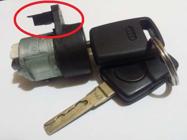

jhonysen Publicado 5 de Octubre del 2017 Denunciar Publicado 5 de Octubre del 2017 (editado) Si el problema es de la antena receptora, la que va en el bombín de la llave, puedes probar a hacer una cosa. Ya te adelanto que a mi me sale el mismo error de inmovilizador que a ti... Yo una vez al año, cuando me da problemas de mala señal, lo que hago es rociar un poco de limpiador de contactos en el conector que tiene la antena. Ya no vuelve a mostrar el error durante un añito más o menos. Lo que me da a entender que mi problema viene de ahí... Para llegar hasta él tienes que desmontar las dos guarnecidos de plástico (uno arriba y otro abajo) que lleva justo detrás del volante. Lo que ahora no me acuerdo es si había que desmontar el voltante también... De todas formas no tienes pérdida, una vez que saques los guarnecidos, verás el bombín libre y la antena/bobina que lo rodea de color negro. Desenchufa el conector (es muy pequeño) y limpiador de contactos, conectas de nuevo y listo. Te dejo una foto para que veas mejor donde va: Editado 5 de Octubre del 2017 por jhonysen Responder
Gyubero Publicado 5 de Octubre del 2017 Autor Denunciar Publicado 5 de Octubre del 2017 hace 26 minutos, jhonysen dijo: Si el problema es de la antena receptora, la que va en el bombín de la llave, puedes probar a hacer una cosa. Ya te adelanto que a mi me sale el mismo error de inmovilizador que a ti... Yo una vez al año, cuando me da problemas de mala señal, lo que hago es rociar un poco de limpiador de contactos en el conector que tiene la antena. Ya no vuelve a mostrar el error durante un añito más o menos. Lo que me da a entender que mi problema viene de ahí... Para llegar hasta él tienes que desmontar las dos guarnecidos de plástico (uno arriba y otro abajo) que lleva justo detrás del volante. Lo que ahora no me acuerdo es si había que desmontar el voltante también... De todas formas no tienes pérdida, una vez que saques los guarnecidos, verás el bombín libre y la antena/bobina que lo rodea de color negro. Desenchufa el conector (es muy pequeño) y limpiador de contactos, conectas de nuevo y listo. Te dejo una foto para que veas mejor donde va: Lo voy a probar, pero...¿existe una solución definitiva a lo que comentas?. Responder
Coba Publicado 5 de Octubre del 2017 Denunciar Publicado 5 de Octubre del 2017 hace 55 minutos, Gyubero dijo: Lo voy a probar, pero...¿existe una solución definitiva a lo que comentas?. Yo en su día opté por una solución drástica y me lo hicieron por 40€. Fué eliminar el inmovilizador desde la centralita. Pero sigo pensando que si el piloto se apaga es porque reconoce la llave. En mi caso, el coche se ponía en marcha y a los dos segundos se paraba y el piloto se quedaba parpadeando. Responder
Gyubero Publicado 6 de Octubre del 2017 Autor Denunciar Publicado 6 de Octubre del 2017 Pues me he puesto a trastear un poquillo hace unas horas antes de irme a clase y me he encontrado con lo siguiente. Por un lado en VAGCOM ya no me salen los códigos del módulo 1 que lo achaco que estoy poniendo mal el conector ODB seguro y que ya he encontrado la avería con el dichoso inmovilizador. Desmonté los guarnecidos de plástico, desconecté el cable del inmovilizador y seguía haciendo lo mismo. Así que me fijé más detenidamente. No proviene del transpondedor de la llave ni de la antena receptora del inmovilizador. Si no de que ha perdido el inmovilizador el código ping y no se habla con la centralita. Hecho que tuve delante de las narices y no supe interpretarlo: Responder
