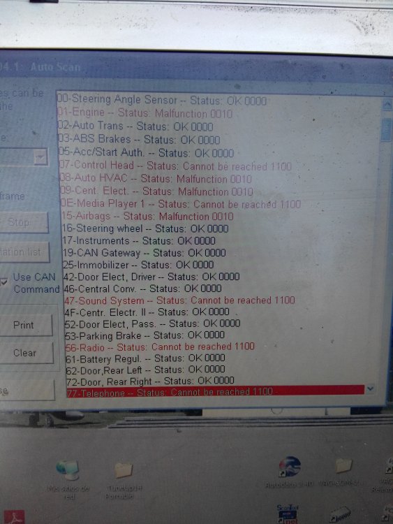

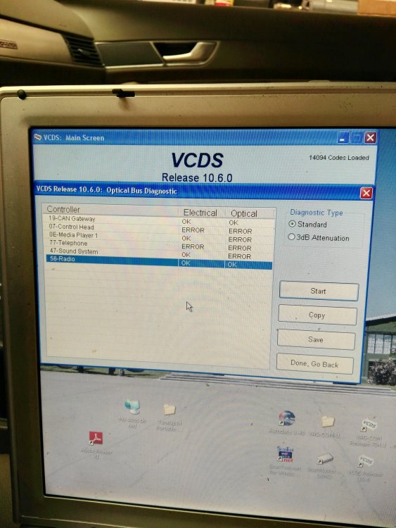

new a4 Publicado 13 de Septiembre del 2017 Autor Denunciar Publicado 13 de Septiembre del 2017 lo del escan intentare hacerlo pero el vag lo tengo en un ordenador sin conexión a Internet en la fibra me dice esto can gateway: ok ok control head : error error media player: ok error telephone: error error sound sistem: ok error radio: ok ok estoy esperando una ficha bucle para la fibra y quitar el teléfono también tengo un fallo en centr eléctrica que no me deja quitar y no se que es Responder

alcoscar Publicado 18 de Septiembre del 2017 Denunciar Publicado 18 de Septiembre del 2017 Has chequeado el anillo de fibra? Si no te llega a Ninguna unidad igual es la unit head Responder

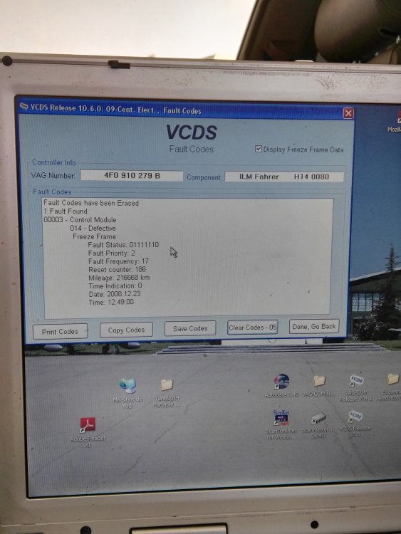

new a4 Publicado 18 de Septiembre del 2017 Autor Denunciar Publicado 18 de Septiembre del 2017 Si,la luz llega hasta el módulo de la radio pero no sale Tengo que comprobar que no cambiasen la posición en el conector de la fibra También tengo este fallo que no se que es Responder
alcoscar Publicado 18 de Septiembre del 2017 Denunciar Publicado 18 de Septiembre del 2017 Es la centralita de luces Responder

new a4 Publicado 28 de Septiembre del 2017 Autor Denunciar Publicado 28 de Septiembre del 2017 Como puedo comprobar si llega corriente al conector del control head? Es lo que me queda por probar,al final tendré que poner una radio a pilas Responder

ximo@6 Publicado 28 de Septiembre del 2017 Denunciar Publicado 28 de Septiembre del 2017 la fibra óptica esta rota en el amplificador de sonido, pero esto lo sabrás puenteandolo, también se puede saber, la fibra óptica es luz, si quitas el conector del amplificador el cable que viene de la radio se debe iluminar rojo, por lo menos en el mio es rojo aun así eso no explica porque el teléfono no tiene corriente ni el control head, estas dos unidades no tienen corriente o el cable de linea k esta roto y no diagnostica estas, ojo yo no soy un experto tengo mis fallos como el que mas y lo mismo estoy equivocado explico como funciona la fibra óptica, según semana de producción hasta semana 35 de 2008, esta parte del gateway que es el bus de datos, va a la radio, de hay en caso de llevar a radio digital, tv, gps navi, sonido( este lo llevas fijo), teléfono, ami, cargador cd, control head unidad 07 y finalmente al gateway donde empezó. la radio te la da ok en ambas o sea que la luz llega a la radio, lo que pasa que el amplificador a mi pensar esta roto, no es el primero ni el ultimo que se avería en aliexpres venden la placa y es barata, lo que no se si necesitara protección de componentes, el original seguro que necesita Responder
new a4 Publicado 29 de Septiembre del 2017 Autor Denunciar Publicado 29 de Septiembre del 2017 Si tengo un momento lo miro este finde Lo que mire la última vez la luz llegaba a el control head,pasaba a el cargador que creo que está bloqueado,llegaba al módulo de tlf donde está puenteada y el módulo quitado,creo que le pasó lo mismo que a todos con el agua y llega al maletero Tengo casi todos componentes de otro coche que me an dejado para probar,espero que no estuvieran rotos y por eso no doy con el error Responder
ximo@6 Publicado 29 de Septiembre del 2017 Denunciar Publicado 29 de Septiembre del 2017 me estoy haciendo un lio, vamos si no tienes teléfono, lo tienes anulado, es normal que de fallo esta anulado y quitado, pa mear y no echar gota y yo diciendo que hay que mirar porque no tiene corriente, el control head la unidad 07 ¿como la tienes? porque corriente no tiene, te has dejado algún conector sin poner, si este no tiene corriente la pantalla esta apagada, ¿por cierto de que año es el coche ? porque si es de la semana 36 del 2008 lleva mmi 3g y funciona diferente Responder
new a4 Publicado 30 de Septiembre del 2017 Autor Denunciar Publicado 30 de Septiembre del 2017 el coche es de finales del 2004,el control head esta puesto en su sitio con los conectores puestos,lo que tengo que mirar es si le llega corriente no sea que tenga algún cable suelto y sea ese el problema,porque si la unidad falla me imagino que no envía corriente a la botonera no?no se ilumina ni con las luces puestas Responder
