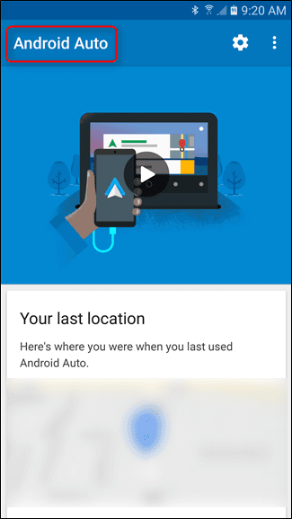

PatoAparato Publicado 4 de Septiembre del 2017 Denunciar Publicado 4 de Septiembre del 2017 Hola a todos: Para aquellos que tengáis el MMI Plus y veáis que el Android auto no "aprovecha" toda la pantalla, aquí tenéis cómo conseguirlo de forma muy sencilla. Basta activar el modo desarrollador en Android Auto SIN CONECTAR al coche. https://www.audiworld.com/forums/a4-b9-platform-discussion-212/[guide]-how-fix-android-auto-bezels-mmi-screen-2931710/#post25032669 Basta entrar en la app. Pulsar en el menú de arriba a la izquierda (tres rayas horizontales) Ir a "Información" Y pulsar 10 veces en la cabecera que indico. Aparecerá un mensaje diciendo que se habilita el modo desarrollador. Id al menú de arriba a la derecha (puntitos) Seleccionad la opción de resolución de 720p. ¡¡¡Listo!!! Pato Responder

toni_r Publicado 5 de Septiembre del 2017 Denunciar Publicado 5 de Septiembre del 2017 Hecho, funciona perfecto. Muchas gracias. T. Responder
