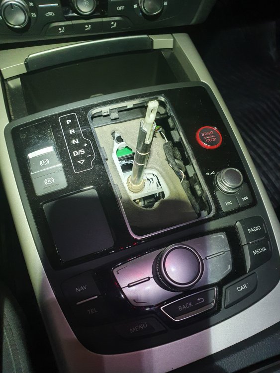

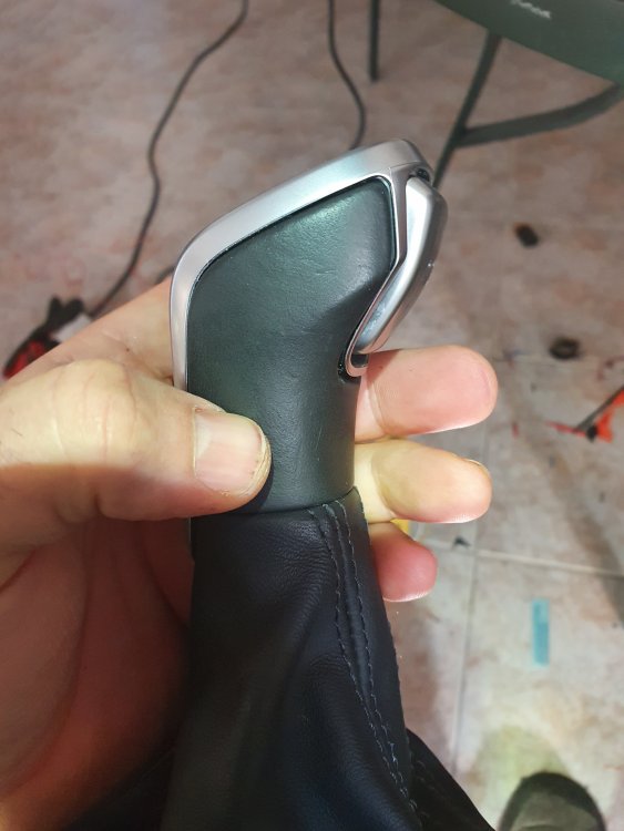

Pues otro granito de arena que aporto.
Es el cambio de pomo por uno más bonito para mi gusto.A algunos de vosotros os gustara mas el antiguo y lo respeto.
Este Brico también lo hice mirando otros de los compañeros del a4 b8.
Es super fácil y apenas 30 min está echo.
Si alguien lo quiere hacer que me pregunte,porque hai que darle calor a una pieza de plástico y girarla,pero da más miedo leerlo que hacerlo,os lo aseguro.

Hola compañero ondevimai.
Te explico.
Lo de girar la pieza de plástico es sencillo,con una pistola de calor le vas dando justo donde se mete en el hierro, y con unos alicates lo vas girando despacio y sin hacerle mucha fuerza.
El pomo no es el original pero tiene muy buena calidad.
Yo lo pedí en AliExpress.

Muchas gracias Davis por la explicación. Parece fácil, a ver si encuentro a alguien que me deje una pistola de calor y me lanzo...
Para conseguir girar la pieza de plástico yo conocía el método de la "varilla enroscada" que otro compañero ya comentó por el foro (Cortamos el plastico a ras del metal. Taladrar con broca de 2mm en el plastico y en la parte donde hemos cortado del metal. Introducir una varilla de 2mm en el agujerito y girar el plastico para ponerlo en posicion norte sur). Pero el método de dar calor y girar parece más fácil aún.
Un saludo.

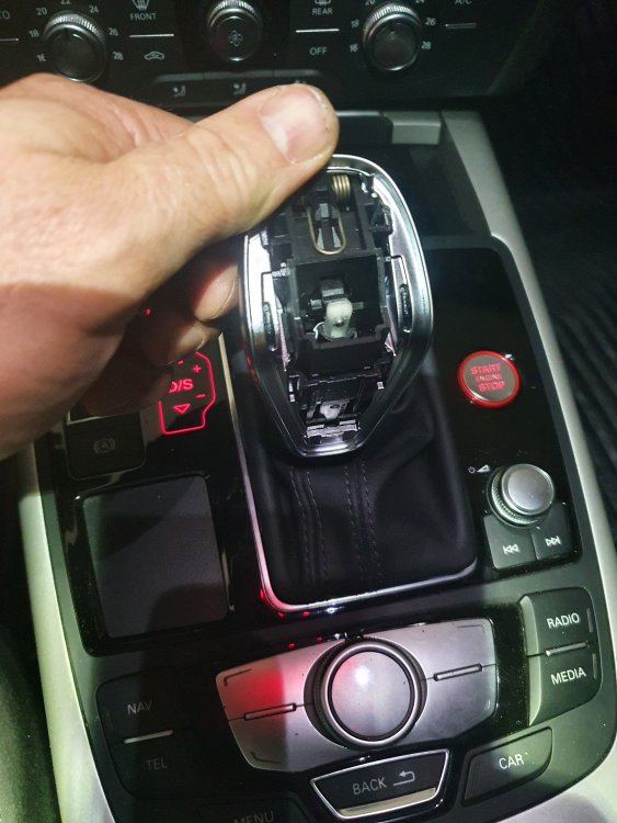

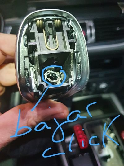

Bueno....complemento brico ...para los k tenemos pomo cambio facelit....lleva rosca por debajo....se gira t sale facil para arriba......pero eso si.....sino le poneis fixo u otra cosa en el gatillo antes de sacarlo....SE DESARMA....y ya aunque lo pongas.....no va el gatillo porque se ha kedao metio...
Solucion......se kita parte de arriba k lleva el pomo con desmontables y se ve un palito...se baja hasta abajo y hace click.....ya esta ARMADO
