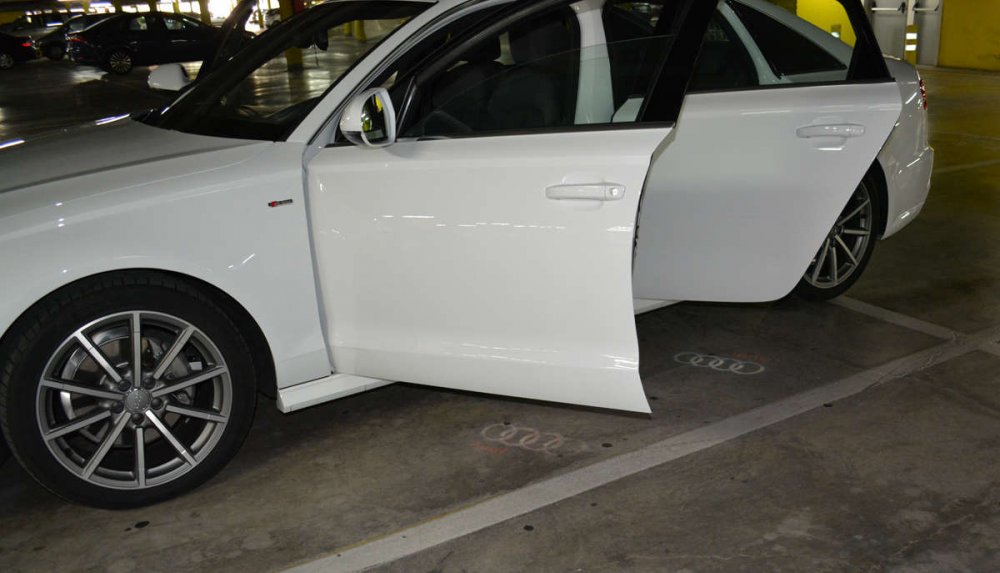

yagueRs4 Publicado 13 de Septiembre del 2017 Autor Denunciar Publicado 13 de Septiembre del 2017 Pues ha habido problema con el volante al final.... si quieres el del Rs6 pagas el pato y le pones el airbag específico o pones un achatado Sline.... que hay ciertas diferencias, grosor , costuras , no es todo micro perforado, otras levas , otros botones... vamos que sólo se parecen en que son planos por abajo ?? ... pues me he venido arriba y he pedido el puñetero Airbag . Y como es más caro el collar que el perro .. han tenido un detalle de echarme una mano con algún descuentillo y me han regalado este detallito.. que la verdad es de agradecer jeje. Una pijadita más... Responder
Ocio Publicado 14 de Septiembre del 2017 Denunciar Publicado 14 de Septiembre del 2017 Pues un bonito regalo, yo llevo los aros y Sline iluminado bajos las cuatro puestas, y la verdad que le sientan muy bien. Lo del volante seguro que te queda muy wapo. Responder
DANI_A6AVANT Publicado 14 de Septiembre del 2017 Denunciar Publicado 14 de Septiembre del 2017 cuando le pongas el volante no lo vendas! jajajaja Responder
yagueRs4 Publicado 14 de Septiembre del 2017 Autor Denunciar Publicado 14 de Septiembre del 2017 hace 3 horas, Ocio dijo: Pues un bonito regalo, yo llevo los aros y Sline iluminado bajos las cuatro puestas, y la verdad que le sientan muy bien. Lo del volante seguro que te queda muy wapo. Jejej no me di yo cuenta de las puertas traseras jaja . hace 1 hora, DANI_A6AVANT dijo: cuando le pongas el volante no lo vendas! jajajaja Tengo que tener paciencia jejeje je. Esa es muy mía termino de ponerlos como me gustan.. y los vendo ??? Responder

Santiverigijon Publicado 14 de Septiembre del 2017 Denunciar Publicado 14 de Septiembre del 2017 Muy chulas las luces de las puertas con el logo!! Responder
Ocio Publicado 15 de Septiembre del 2017 Denunciar Publicado 15 de Septiembre del 2017 Yo como te dije los tengo, hay un hilo que se habla muy bien sobre esto, LED de acceso con anillos de Audi, con conector estrecho (A6) PUNTEA AQUÍ, . . Responder
