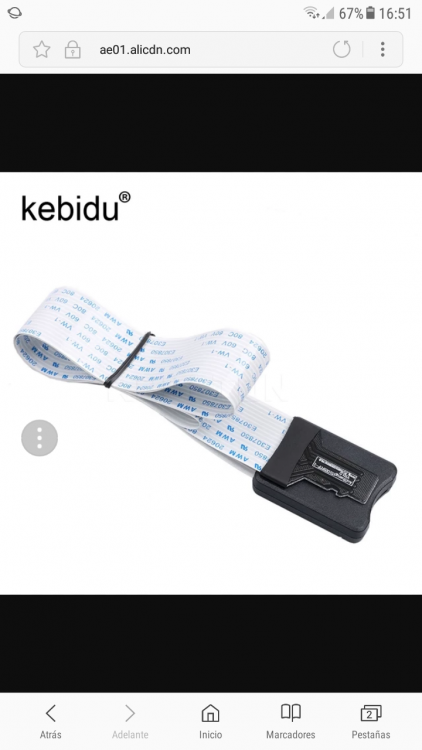

matraca Publicado 22 de Marzo del 2018 Denunciar Publicado 22 de Marzo del 2018 hace 2 horas, AClass dijo: Vale, miraré también esa opción. Muchas gracias. Un poquito de por favor🤣🤣🤣 Los del grupo del A3 con los androides pillaron este artilugio, en mi caso también, eso pasa si tienes la sim o la sd detrás de la pantalla (INACCESIBLE...) De warriespress😉 https://m.es.aliexpress.com/item/32731735470.html?trace=storeDetail2msiteDetail Hay varias medidas disponibles, segun donde quieras emplazar la sd o la sim. Chao Responder

FrA1l3 Publicado 22 de Marzo del 2018 Denunciar Publicado 22 de Marzo del 2018 hace 48 minutos, matraca dijo: Un poquito de por favor🤣🤣🤣 Los del grupo del A3 con los androides pillaron este artilugio, en mi caso también, eso pasa si tienes la sim o la sd detrás de la pantalla (INACCESIBLE...) De warriespress😉 https://m.es.aliexpress.com/item/32731735470.html?trace=storeDetail2msiteDetail Hay varias medidas disponibles, segun donde quieras emplazar la sd o la sim. Chao Yo llevo el cacharrín ese en la guantera, viene de lujo y ahí lleva funcionando un año sin problemas! Los hay con el cable negro para que no cante tanto Responder
