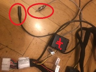

pepefhv Publicado 22 de Marzo del 2018 Denunciar Publicado 22 de Marzo del 2018 Tengo un par de dudas antes de montarlo por si alguien las sabe. En los cables aparecen un minijack macho plateado con cable corto y uno hembra negro con cable largo mostrados en las fotos que salen de una caja negra de fusibles. Y en la pantalla detrás una toma hembra de minijack. ¿Para que son todos.? Gracias. Responder

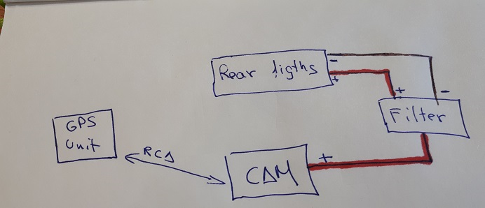

pepefhv Publicado 22 de Marzo del 2018 Denunciar Publicado 22 de Marzo del 2018 Por otro lado preguntaba al instalar la camara trasera si había que poner relé si ya tenia el filtro antiruido que vende rsnav. Bien , creo que el filtro antiruido sustituye al relé y el mas facill de poner. Resumiendo lo que he encontrado: Tenemos una solución diferente para la instalación de la cámara trasera, más fácil (porque no es necesario tocar la caja de fusibles o los cables de audio), con menos cables y sin relé Aquí tienes el diagrama. La potencia se toma directamente de la clavija del la luz de marcha atras, positivo y negativo . Solo es necesario este filtro de Rsnav u otro de Amazon segun el siguiente esquema. Responder
Tineo Publicado 23 de Marzo del 2018 Denunciar Publicado 23 de Marzo del 2018 hace 9 horas, pepefhv dijo: Por otro lado preguntaba al instalar la camara trasera si había que poner relé si ya tenia el filtro antiruido que vende rsnav. Bien , creo que el filtro antiruido sustituye al relé y el mas facill de poner. Resumiendo lo que he encontrado: Tenemos una solución diferente para la instalación de la cámara trasera, más fácil (porque no es necesario tocar la caja de fusibles o los cables de audio), con menos cables y sin relé Aquí tienes el diagrama. La potencia se toma directamente de la clavija del la luz de marcha atras, positivo y negativo . Solo es necesario este filtro de Rsnav u otro de Amazon segun el siguiente esquema. esos filtros van bastante bien, quitan el rizado de la señal canbus. El esquema es correcto. Responder
karemari Publicado 23 de Marzo del 2018 Denunciar Publicado 23 de Marzo del 2018 Del tema de los minijack alguien puede dar luz? Responder
karemari Publicado 25 de Marzo del 2018 Denunciar Publicado 25 de Marzo del 2018 En 23/3/2018 a las 11:54, karemari dijo: Del tema de los minijack alguien puede dar luz? Me autorespondo...es una salida de audio él hembra y el macho es una entrada de audio...para nosotros no influye en nada, el Aux lo coge directamente de la concert. La pega que tengo es que me arranca el android pelao, es por la actualización??? Adjunto foto de la versión. Responder

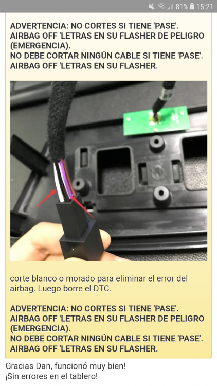

Tineo Publicado 25 de Marzo del 2018 Denunciar Publicado 25 de Marzo del 2018 (editado) hace 17 minutos, karemari dijo: ... Le he pasado el vagcom se lo borro pero salta de nuevo, ¿esto no estaba solucionado? Pues si, lo tenían controlado Es el circuito integrado en el pulsador warning. Es imposible poner el otro pulsador original no?? Editado 25 de Marzo del 2018 por Tineo Responder
karemari Publicado 25 de Marzo del 2018 Denunciar Publicado 25 de Marzo del 2018 hace 1 minuto, Tineo dijo: Pues si, lo tenían controlado Es el circuito integrado en el pulsador warning. Es imposible poner el otro pulsador original no?? No tiene nada que ver la forma...tengo preparado un correo a Daniel con todo lo que he visto a ver qué me dice, porque el clima en chino, android pelao y no hay ninguna actualización para el 10,25 Responder
chuzzxx Publicado 25 de Marzo del 2018 Denunciar Publicado 25 de Marzo del 2018 Eso tengo entendido,que estaba solucionado,a ver si alguien sabe algo sobre el tema Responder
karemari Publicado 25 de Marzo del 2018 Denunciar Publicado 25 de Marzo del 2018 Pues el testigo está encendido, y el vagcom dice que es por que el testigo de airbag del acompañante no se encuentra. Actualizaciones no hay de momento para la 10,25 no? Le he mandado un mail a Daniel a ver qué m dice. Gracias chicos. Responder
Farn68 Publicado 25 de Marzo del 2018 Denunciar Publicado 25 de Marzo del 2018 hace 26 minutos, karemari dijo: Pues el testigo está encendido, y el vagcom dice que es por que el testigo de airbag del acompañante no se encuentra. Actualizaciones no hay de momento para la 10,25 no? Le he mandado un mail a Daniel a ver qué m dice. Gracias chicos. En tu botón de warning llevas la desconexión del airbag derecho?? El tuyo es pre-facelift?? Responder
karemari Publicado 25 de Marzo del 2018 Denunciar Publicado 25 de Marzo del 2018 Es un Q5. No lleva desconexión en el airbag...pero salió al poner el nuevo. Responder
matraca Publicado 25 de Marzo del 2018 Denunciar Publicado 25 de Marzo del 2018 hace 25 minutos, karemari dijo: Es un Q5. No lleva desconexión en el airbag...pero salió al poner el nuevo. Domingo...semana santa y como te lías 😂 Creo que esta era la solución Pero yo no se nada... De momento espera que te conteste el señor kim...de momento saca el antiguo y conectalo de nuevo, los cables no te llegan a ningún acceso, por lo tanto no podrás poner los intermitentes de emergencia, pero el error no saldrá, lo pillamos? Un saludo Responder
