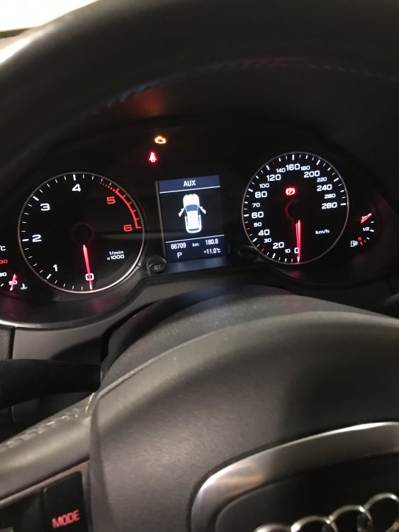

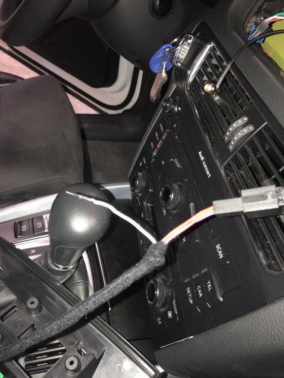

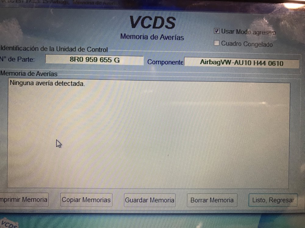

karemari Publicado 25 de Marzo del 2018 Denunciar Publicado 25 de Marzo del 2018 Matraca no cortaré pero ahora mismo le voy a sacar el cable con el pin! Como funcione te debo unas cervezas! Tenía muchas ganas de verlo en funcionamiento y ayer por la tarde en 3 horas le dejé puesto. Ahora desmonte medio coche, mi señora asustada... Ya te cuento. Por cierto actualización para la 10,25? Sabes algo? Saludos y gracias! Responder

karemari Publicado 25 de Marzo del 2018 Denunciar Publicado 25 de Marzo del 2018 hace 1 hora, matraca dijo: Domingo...semana santa y como te lías 😂 Creo que esta era la solución Pero yo no se nada... De momento espera que te conteste el señor kim...de momento saca el antiguo y conectalo de nuevo, los cables no te llegan a ningún acceso, por lo tanto no podrás poner los intermitentes de emergencia, pero el error no saldrá, lo pillamos? Un saludo Matraca GRACIAS 🙏 te debo esas cervezas!!! Se apagó quitando el blanco, le saque el cable con el pin y listo...gracias de nuevo por tu ayuda, así da gusto Responder
