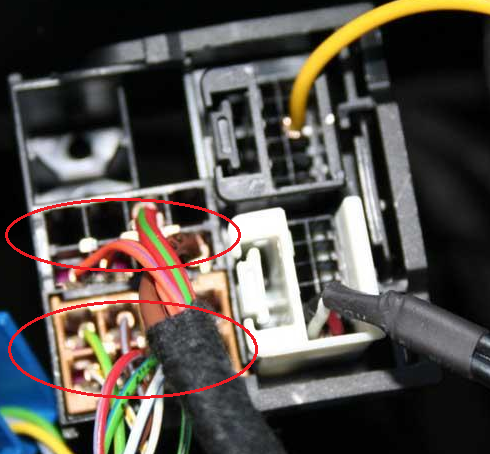

matraca Publicado 25 de Marzo del 2018 Denunciar Compartir Publicado 25 de Marzo del 2018 hace 1 hora, pepefhv dijo: Os agradezco los comentarios. Tarjeta microsim de Orange y no la detecta, seguiré probando. Habeis tenido todos que abrir el aux?. La caja de filtro no creo que sea problema, es una caja de plástico que no aísla y solo afectas a los cables de las salida y entrada minijack. Gracias por los comentarios. Nadie ha tenido el problema al encajar el nuevo conector grande del rsnav que va al equipo original del coche puenteandolo, el que tiene la palanca ? Tenía 2 filas de conectores taponados con dos plásticos azules que he tenido que quitar para que pudiera entrar. Y esos contactos se han quedado sin conexión Puede ser el motivo de que esté sin audio proveniente de la Tablet . sírvase de ejemplo vuelvo a reiterar...YO NO SE NADA. Si coges es equipo como ref revisa las conexiones son las que puso KIM el la wikipedia, creo que todos los aparatos se componen de esos 28 pins y busca esos tapones que comentas, el orden de el conector YO NO TE LO PUEDO CONFIRMAR, pero lo veras claramente en tu arnes que entra en el conector blanco de la propia pantalla el que tu denominas como (PALANCA), busca el color principal el CABLE AMARILLO, cuando evalúes eso, ya sabrás el orden. Mi caso el cable amarillo a derechas fila de mas abajo Te recomiendo que para consultas si puedes incluir UNA SIMPLE FOTO, seguro que todo sera mas fácil para todos. Un saludo y suerte. pd: tienes un equipo con soporte de kim, aprovecha y efectúa todas las consultas antes de exponer una mala impresión del sistema, pienso lo mismo que el resto, creo que tu instalación, algo se escapa. Responder Enlace al comentario Compartir en otros sitios web More sharing options...
matraca Publicado 26 de Marzo del 2018 Denunciar Compartir Publicado 26 de Marzo del 2018 Lo veo, Espero que te refieras a los tapones en los pines El orden es...amarillo pin derecho abajo del todo, revisa el esquema (tendrás que girar esa imagen😉) y busca si los tapones guardan relación con el pineado del AUX. Responder Enlace al comentario Compartir en otros sitios web More sharing options...

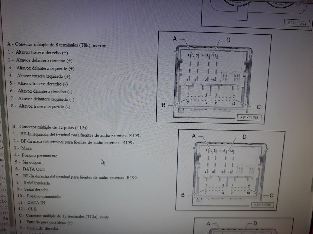

pepefhv Publicado 26 de Marzo del 2018 Denunciar Compartir Publicado 26 de Marzo del 2018 Gracias por tu tiempo matraca, te lo agradezco. No he querido nunca dar una mala impresión del equipo, solo contar las dificultades con las que me he encontrado para obtener respuesta y clarificar por si alguien se ve en la misma circunstancia. Con el equipo estoy contento. Tampoco creo que sea tema de una mala instalación de las conexiones. Como una imagen vale mas que mil palabras y no me he expresado bien adjunto foto del conector a que me refiero, no se trata del tema de los jack que no afectan. Es el conector principal que va al equipo original del coche. El conector macho del arnés que va al equipo. La imagen es de la parte posterior ya que no dispongo ahora de otra foto. Lo que está con el circulo rojo estaba taponado por la otra cara por dos plásticos azules que impedían ponerle el conector a la radio original , ya que los 8 y 8 pines machos de esa dos clavijas que salían de la trasera de la radio original topaban y no encajaban. Quite los plásticos, conseguí meter el conector pero esos pines ahora no contactan con nada en teoría. Responder Enlace al comentario Compartir en otros sitios web More sharing options...
pepefhv Publicado 26 de Marzo del 2018 Denunciar Compartir Publicado 26 de Marzo del 2018 El conector de la imagen es hembra, perdonar, lo puse al revés antes. En él encajan los pines que salen de la radio original. Responder Enlace al comentario Compartir en otros sitios web More sharing options...

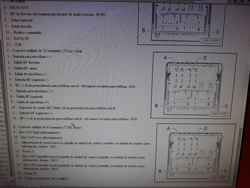

matraca Publicado 26 de Marzo del 2018 Denunciar Compartir Publicado 26 de Marzo del 2018 (editado) hace 3 horas, pepefhv dijo: Gracias por tu tiempo matraca, te lo agradezco. No he querido nunca dar una mala impresión del equipo, solo contar las dificultades con las que me he encontrado para obtener respuesta y clarificar por si alguien se ve en la misma circunstancia. Con el equipo estoy contento. Tampoco creo que sea tema de una mala instalación de las conexiones. Como una imagen vale mas que mil palabras y no me he expresado bien adjunto foto del conector a que me refiero, no se trata del tema de los jack que no afectan. Es el conector principal que va al equipo original del coche. El conector macho del arnés que va al equipo. La imagen es de la parte posterior ya que no dispongo ahora de otra foto. Lo que está con el circulo rojo estaba taponado por la otra cara por dos plásticos azules que impedían ponerle el conector a la radio original , ya que los 8 y 8 pines machos de esa dos clavijas que salían de la trasera de la radio original topaban y no encajaban. Quite los plásticos, conseguí meter el conector pero esos pines ahora no contactan con nada en teoría. Buenos días. Quién te informó de que cambiases el conector múltiple de 12 contactos azul, por ese blanco? El negro de 12 contactos ese cable amarillo, caza con el pin 10 (supresión de sonido BF, MUTE, de la preinstalacion para teléfono móvil) Sin mas preámbulos intenta dejar el arnés como lo tenías recién sacado de la caja (del fardo) cada conector donde corresponde y luego vuelve a conectar el equipo. Las indicaciones con círculos son las ref marrón conector....sistemas de altavoces. Negro conector...alimentación del equipo y can high/low infotenimiento, y alguna cosilla más que en tu caso no afecta. Resumiendo eso está bien👍 Editado 26 de Marzo del 2018 por matraca Responder Enlace al comentario Compartir en otros sitios web More sharing options...
pepefhv Publicado 26 de Marzo del 2018 Denunciar Compartir Publicado 26 de Marzo del 2018 hace 6 minutos, matraca dijo: Buenos días. Quién te informó de que cambiases el conector múltiple de 12 contactos azul, por ese blanco? El negro de 12 contactos ese cable amarillo, caza con el pin 10 (supresión de sonido BF, MUTE, de la preinstalacion para teléfono móvil) Sin mas preámbulos intenta dejar el arnés como lo tenías recién sacado de la caja (del fardo) cada conector donde corresponde y luego vuelve a conectar el equipo. Las indicaciones con círculos son las ref marrón conector....sistemas de altavoces. Negro conector...alimentación del equipo y can high/low infotenimiento, y alguna cosilla más que en tu caso no afecta. Resumiendo eso está bien👍 No he cambiado nada, la foto no es de mi coche, la he cogido del foro por que no tenia a mano al tenerlo montado. Esta tarde lo desmontare y le haré fotos y seguiré probando. Son el negro y el marrón de 8 contactos (las ref) pero me dices Matraca que no afecta. En teoría entonces están inutilizados. Pero como dices que son de altavoces, el marrón , ¿ no sera por eso por lo que no suena ? Aunque si "Aclass" no le quito las tapas azules y le funciona no sera eso, porque contacto a el no le puede estar haciendo esos conectores ref marrón y negro. La sim ya me ¡¡funciona¡¡, gracias por los comentarios Aclass. Poco a poco... se que se solucionara todo. Responder Enlace al comentario Compartir en otros sitios web More sharing options...
