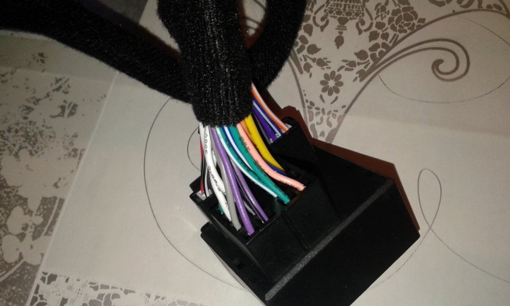

Siempre y cuando pensemos que los chinos hacen las cosas correctamente, te aviso no te asustes
Te aseguro que con los cables que sobraban mi equipo seguro que hubiera costado menos:roll1:
viendo ese amasijo, lo primero que pensé,fue, si pega un peo, vamos a tener un pequeño problema yo y el vendedor:D

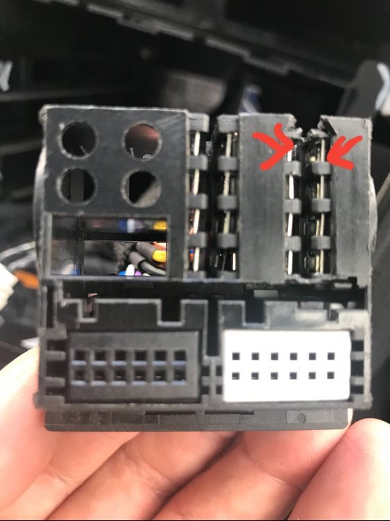

Yo en esos conectores es donde vi 2 pestañitas negras raras.. Que hacia que no entrase bien. No me acuerdo bien donde estaban o como estaban, pero eran como un "defecto". Las quite y ya entraba bien y sonaba bien. Pero como te digo no quite las tapitas azules. Echale un ojo si lo vas a desmontar y a ver si ves algo raro.

De los conectores y los plásticos azules mando imágenes. Se los he vuelto a poner los plásticos, se sacan y entran lateralmente , conseguido que entrara la clavija pero sigue todo igual que antes.
Cansado de probar sin resultados. Algo no debe andar bien, el equipo, los conectores. arnés,

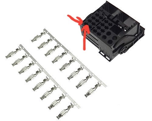

Hola,
Estoy desde el movil y no puedo señalarte bien... Pero en la primera y segunda imagen, ves a la derecha encima de lo blanco y justo debajo de donde va la tapita azul de la derecha, una especie de pestañita? Yo esa la tuve que quitar me parece... Al quitarla parece que entraba mejor y me hizo bien el contacto.
En cuanto a la imagen original me paso lo mismo y tambien tuve problemas.. En mi caso quitando y poniendo varias veces el cable que sale de la pantalla y va al cablecillo original del coche, y apretandolo bien consegui que se viese la imagen.
A mi me parece que es cuestion de que no "estan bien hechos" los conectores o lo que sea. Y hasta que "encajan" bien pues hay que hacer pruebas.
A mi eso es lo que me paso, a ver si algun compañero tiene alguna otra solucion.

@pepefhv
Intenta esto
Presiona esas patillas todas al centro, como en la foto anterior, yo en mi caso, ese arnés se lo devolvía a kim y que lo estudiase...
Suerte y ojalá lo resuelvas, un saludo.

Hola,
Yo antes de este equipo tenia el Erisin, que lo vendi y deje todo como venia de serie. Despues he instalado este android, que tambien venia con esas tapas azules. Al principio dude tambien en quitar esas tapas porque no se escuchaba absolutamente nada. Despues quitando un par de pestañitas que hay por ahi y  metiendolo de nuevo consegui que se escuchase. Entonces seria mejor quitar esas tapitas azules??
No se si esas tapas hay que quitarlas o no.. o hay que hacer algo mas. A mi de momento asi me funciona.
Pero da la sensacion de que no estan nuy afinados. Con el conector de la pantalla me paso lo mismo y no se veia la interfaz de audi original..

Lo se @AClass que tu tenias un Erisin
Pero la logica y las imagenes dicen mas que las palabras, esos clips azules no tienen que estar.
Pues el pin original hace contacto con las 2 bajes, si tu dejas el clip azul, por entendimiento eso no tiene un buen contacto y a la larga te podria ocurrir......quien sabe...
el hilo que no voy a poner el enlace ese usuario tiene un a4 del 2002, entiende por donde va la historia a parte de mil problemas por ese tipo de arnés.

Cualquier que ofrezca esa retención en ambos extremos y más para ese tipo de pin
Si no el pin originario baila...

Estoy con el compañero matraca. :thumbsup:
ese conector es una castaña, una fuente de problemas a corto medio plazo. El pin hembra ha de tener dos labios (con perdón, jaja) y aun así en ocasiones hay problemas de malos contactos.
Mira a ver si salvas la situación pero es buena idea reemplazar ese conector.
p.d. juerrrrr, Un conector de menos de dos euros puede echar a pique un equipo de este calibre.

Pues sí, queda claro que mi problema es de conexión de este conector. Que tiene que conexionar con las patillas por ambos extremos presionándolo  y no solo por uno, y encima no esta bien centrada esa patilla para que conexione. Es un conector de muy mala calidad en cuanto a diseño y materiales.

Aparte de pedirle un arnés nuevo,  si viene o no y si volveré a tener problemas, es tratar de identificar en el esquema que adjunto, con vuestra estimada ayuda,
"¿Que patillas del conector son las que manda la señal de imagen y la de  sonido del equipo original a la pantalla ?"
Por un lado están los 8 conectores de los altavoces. ¿si no hiciesen contacto sonaría la radio original como suena aunque no suena el Rsnav? como me suena entiendo que hay no tengo problemas.
En el otro grupo aparece el de tierra y CAN- Y CAN +
para tratar de mover esas pestañas para que contacten y probar mas en concreto sobre el error.
