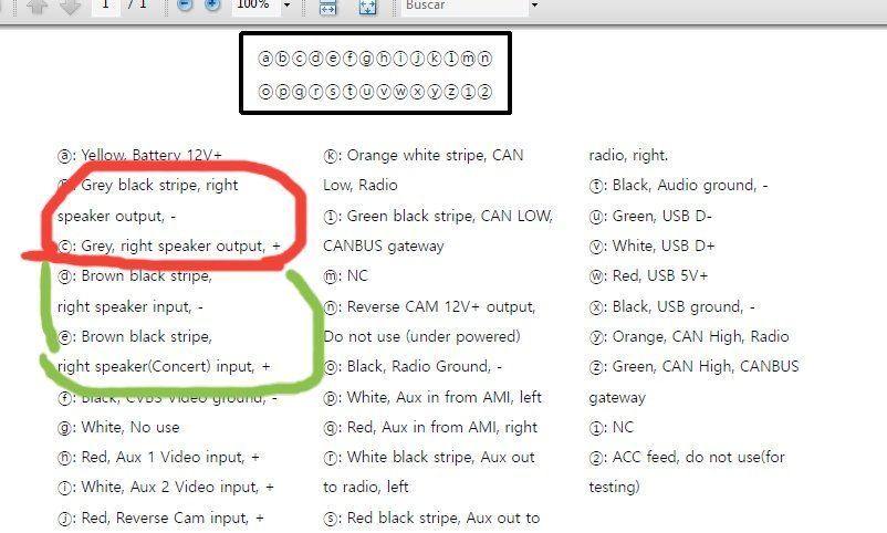

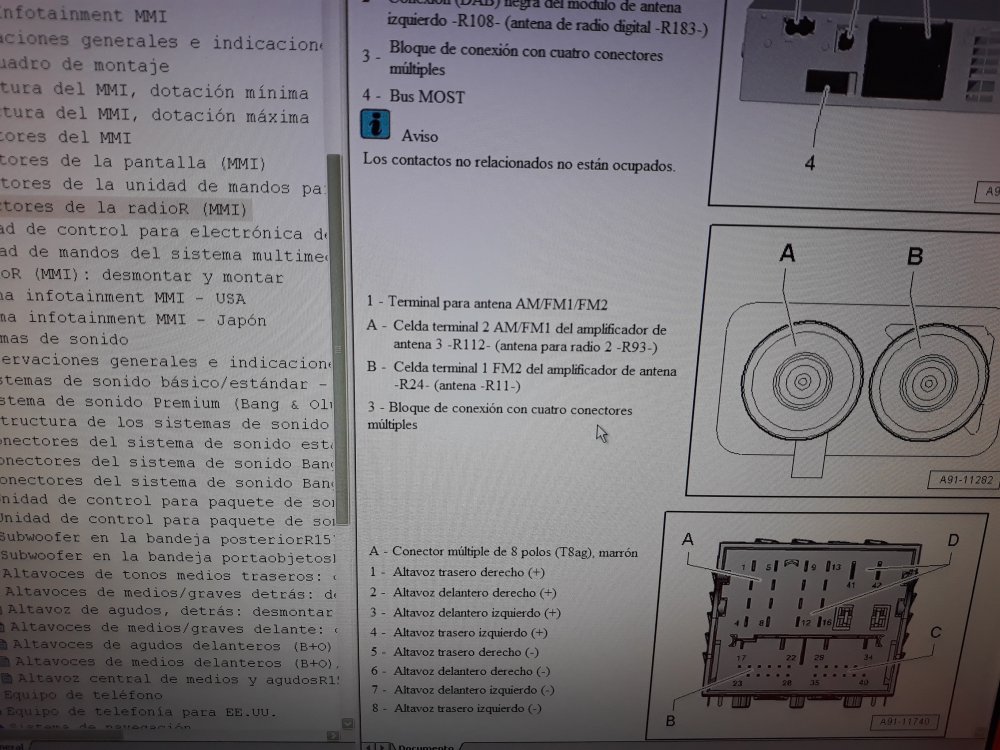

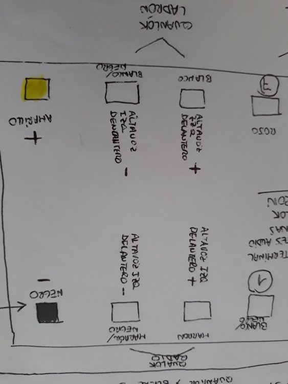

matraca Publicado 27 de Marzo del 2018 Denunciar Publicado 27 de Marzo del 2018 hace 1 hora, pepefhv dijo: "¿Que patillas del conector son las que manda la señal de imagen y la de sonido del equipo original a la pantalla ?" ###Pantalla: 4 cables LVDS composiciones Por un lado están los 8 conectores de los altavoces. ¿si no hiciesen contacto sonaría la radio original como suena aunque no suena el Rsnav? como me suena entiendo que hay no tengo problemas. ###altavoces te adjunte el esquema El aparato roba la señal de un altavoz delantero positivo y negativo Y luego esa señal acaba retornando a la radio Mi caso Para que lo entiendas de los 8 solo necesita 2 El resto de los otros 6 ni pasan por el sistema. En el otro grupo aparece el de tierra y CAN- Y CAN + ###La can es para los servicios de cambios de pantalla del android a la pantalla oem (orden) a parte, volante multifunción y un par de cosas mas, por que el clima sus datos, en mi caso salen de otro arnés que roba datos del clima...no se el tuyo. Responder
matraca Publicado 27 de Marzo del 2018 Denunciar Publicado 27 de Marzo del 2018 Y por rematar... Esto a bote pronto es dificil de explicar, intenta coger un polimetro y revisar el arnes. Pilla los cables que van del arnes de kim, y conectalo al conector blanco del android ¡¡¡sin conectar a la radio!!! y de ese modo podras buscar una lógica, siempre y cuando el esquema de kim que te adjunte tenga relación con el sistema 10,25 porque ese esquema fue de los primeros que colgó en la wiki. A parte, teniendo el varios sistemas (no sea que la fastidiemos) Lo dicho, mas dao la comida🤣🤣🤣 Responder

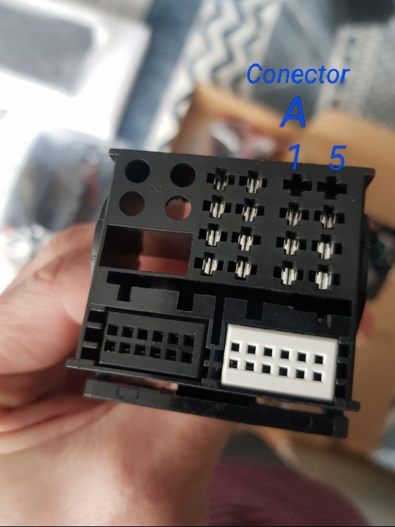

Tineo Publicado 27 de Marzo del 2018 Denunciar Publicado 27 de Marzo del 2018 (editado) hace 27 minutos, chuzzxx dijo: Tiene opción de cambiar por otro como el que dice matraca,cuestion de pedirle que lo mande de otro tipo como el que tu dices o como va eso? me imagino que el tio tendrá todo eso ya contratado con sus proveedores para servir ese tipo de arnes.....pues si que estamos bien... Veo un pin fuera de lugar en una de las fotos de pepefhv, Las placas azules son necesarias en ese quadlock para que los pines hagan contacto. Una opción es cambiar el housing del quadlock hembra a uno como elcquecha puesto matraca. pero eso obliga a sustituir esos pines hembra y eso habría que hacerlo con una crimpadora o alicate fino. No es fácil. Yo creo que tendría que enviar otro cableado y.. suerte. Los pines macho están forzados?? Editado 27 de Marzo del 2018 por Tineo Responder
djcarras Publicado 27 de Marzo del 2018 Denunciar Publicado 27 de Marzo del 2018 al fin me ha llegado hoy, ya que estais hablando del conector, pongo una foto del que me ha llegado ami, no vienen esas tapas azules, ni tampoco las pestañas que tuvo que quitar @AClass Responder
matraca Publicado 27 de Marzo del 2018 Denunciar Publicado 27 de Marzo del 2018 (editado) Eso pinta mejor😉 Que radio tienes?concert? Y modelo de coche? Un saludo Editado 27 de Marzo del 2018 por matraca Responder
pepefhv Publicado 27 de Marzo del 2018 Denunciar Publicado 27 de Marzo del 2018 Siento daros la comida, merienda y cena...🙏 Lo mejor será ya espera a Kin que me conteste e intentar poner un arnés nuevo. Mientras tanto podría probar si tengo tiempo y ganas. Aunque de o no en la tecla de los conectores que afectan, lo mejor sera cambiarlo si consigo otro, ya que esos conectores están muy mal y puedo tener problemas de contacto más adelante. Y como después de funcionar me vuelva a dar problemas y tenga que desmontar todo me da ya algo.🤪 Cierto y buen ojo Tineo que tengo en un conector un pin mal , ya lo vi y lo solucione, se había metido hacia dentro. Probe con los plásticos azules y sin ellos con el mismo resultado incluso peor con ellos puestos. Por otro lado el conector de Djcarras parece que es el pata negra 🐖. Es lo que tengo que conseguir. Ya informaré de Kin, de que conectore y de si se consiguen arneses nuevos....y demás. Esperar y mil gracias por vuestro tiempo y dedicacion Y que cuando todo llegue a funcionar correctamente y empecemos que si las actualizaciones mejoras y demás si en vez de gracias queréis 🍺 también. Responder
matraca Publicado 27 de Marzo del 2018 Denunciar Publicado 27 de Marzo del 2018 hace 1 hora, djcarras dijo: al fin me ha llegado hoy, ya que estais hablando del conector, pongo una foto del que me ha llegado ami, no vienen esas tapas azules, ni tampoco las pestañas que tuvo que quitar @AClass 3g basico No le falta a eso los dos pins? O puede que el sistema saque el altavoz trasero derecho el positivo y el negativo por otro lado? Es solo por saber👍 Responder
