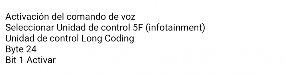

Javivicampi Publicado 1 de Abril del 2018 Denunciar Publicado 1 de Abril del 2018 Hola o todo, sigo este foro es silencio unos meses ,haber si me decido a comprar uno de esos cacharros. El motivo Es aportar una información para GRABIE, q no se donde leí q pedia ayuda para desconectar con VAG-COM El comando de voz del volante. He encontrado esto. Lo saque de esta dirección http://forum.obdeleven.com/thread/163/coding-adaptations Responder
grabie Publicado 1 de Abril del 2018 Denunciar Publicado 1 de Abril del 2018 hace 1 hora, Javivicampi dijo: Hola o todo, sigo este foro es silencio unos meses ,haber si me decido a comprar uno de esos cacharros. El motivo Es aportar una información para GRABIE, q no se donde leí q pedia ayuda para desconectar con VAG-COM El comando de voz del volante. He encontrado esto. Lo saque de esta dirección http://forum.obdeleven.com/thread/163/coding-adaptations Muchas gracias, compañero . Me lo guardo como oro en paño. Responder

Javivicampi Publicado 2 de Abril del 2018 Denunciar Publicado 2 de Abril del 2018 hace 13 horas, grabie dijo: Muchas gracias, compañero . Me lo guardo como oro en paño. Ya nos contarás si funciona Responder
