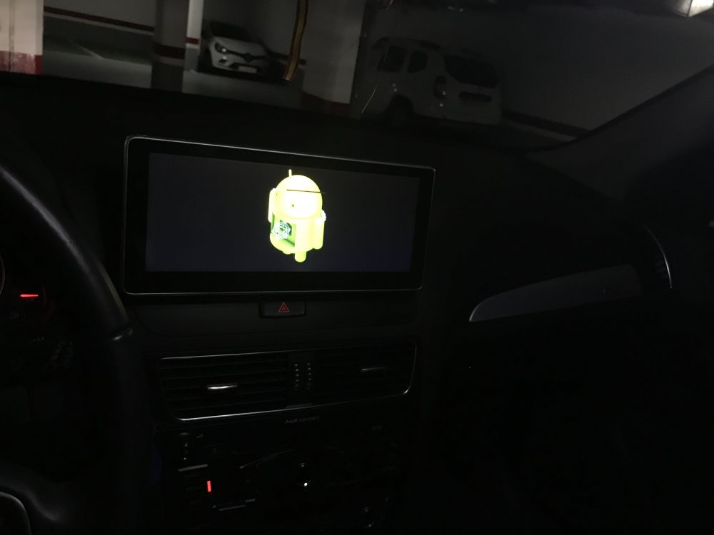

karemari Publicado 2 de Abril del 2018 Denunciar Publicado 2 de Abril del 2018 (editado) Para actualizar hay que tener el motor apagado??? Me autorespondo, “mantenga el vehículo arrancado en punto muerto” eso dice el manual.... Editado 2 de Abril del 2018 por karemari Responder
karemari Publicado 2 de Abril del 2018 Denunciar Publicado 2 de Abril del 2018 Actualizandoooo Responder

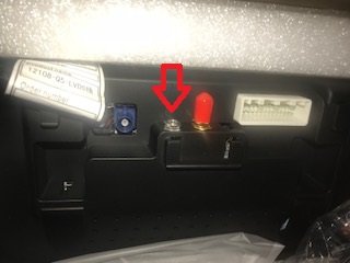

chuzzxx Publicado 2 de Abril del 2018 Denunciar Publicado 2 de Abril del 2018 Andaaa que tio..mira donde lleva el warning!!!!como es eso?? Responder

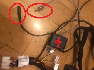

fanrazy Publicado 2 de Abril del 2018 Denunciar Publicado 2 de Abril del 2018 hace 6 horas, karemari dijo: Pues yo no he conectado ningun minijack y funciona... Yo lo mismo, lo he conectado sin ningun minijack y funciona. hace 2 horas, karemari dijo: Actualizandoooo Por cierto ya lo has actualizado ? sabes si hay qye meter los 3 parches o con este vale B8(RSA-12XXX, RSA-08XXX) 1280x480 Resolution, Region Europe, Korea (LTE BAND 1,3,7,38,39,40,41) Responder
karemari Publicado 2 de Abril del 2018 Denunciar Publicado 2 de Abril del 2018 hace 24 minutos, fanrazy dijo: Yo lo mismo, lo he conectado sin ningun minijack y funciona. Por cierto ya lo has actualizado ? sabes si hay qye meter los 3 parches o con este vale B8(RSA-12XXX, RSA-08XXX) 1280x480 Resolution, Region Europe, Korea (LTE BAND 1,3,7,38,39,40,41) Daniel me ha dicho que siga el orden siguiente: 1-Android System Software 2-ANDROID SYSTEM CAN BUS Updates 3-ANDROID SYSTEM MCU (Solo si hay problemas de visualización) Pones el archivo en la raíz de la microsd y te salta la pantalla de actualizar, metes 888666 y le das a ok. Tarda un rato y se reinicia varias veces. Sacas la microsd, borras el archivo que pusiste anteriormente y metes el del Canbus, y exactamente lo mismo. Bastante sencillo. He observado varios bugs...el control de clima del acompañante no se visualiza. La app que muestra el velocímetro y cuentarrevoluciones no muestra datos, están a 0, pero supongo que todo esto lo depurará. ¿Sabéis algo al respecto de esto los que ya han actualizado? @matraca se me ha hecho tarde y no instale el Aida, mañana lo intento. Saludos. Responder

karemari Publicado 2 de Abril del 2018 Denunciar Publicado 2 de Abril del 2018 Otro fallo es que no modifica el texto de la parte de abajo respecto a las aplicaciones personalizadas... Responder
