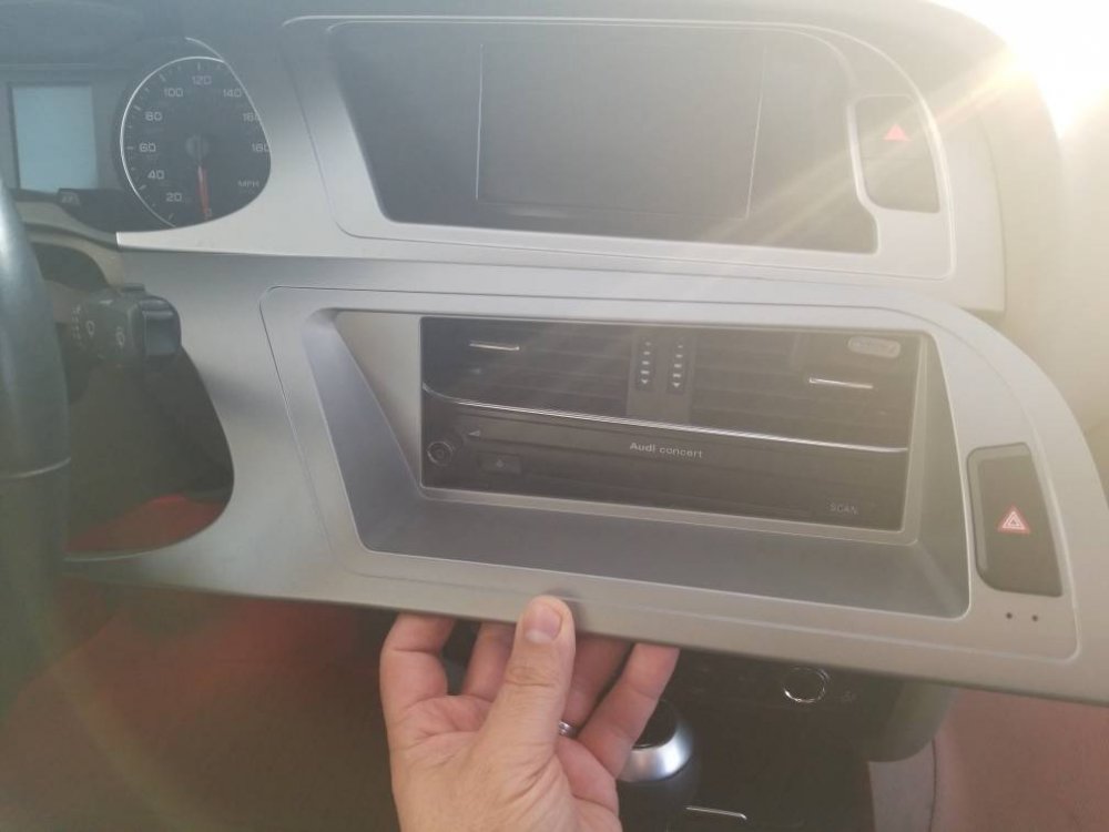

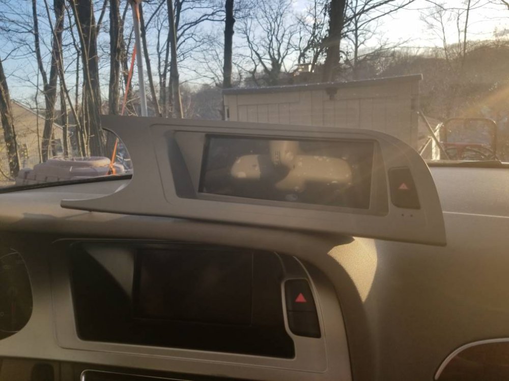

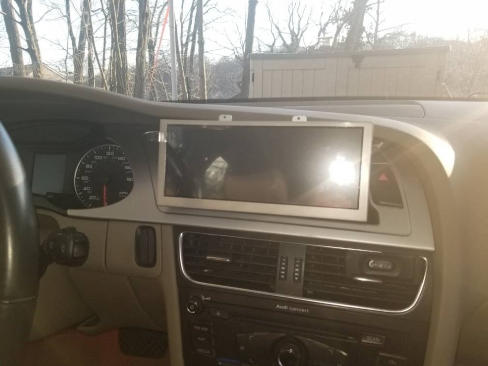

Tineo Publicado 21 de Abril del 2018 Denunciar Publicado 21 de Abril del 2018 Primer equipo 8.8" en clientes... La pantalla aprovecha hueco al máximo Responder

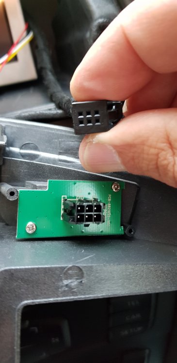

shiosan Publicado 21 de Abril del 2018 Denunciar Publicado 21 de Abril del 2018 hace 11 horas, Tineo dijo: Primer equipo 8.8" en clientes... La pantalla aprovecha hueco al máximo Buenas El conector para unir los cables con el botón de los 4 intermitentes no vale, por lo menos en mi caso ¿te han enviado adaptador? Gracias Responder
Tineo Publicado 21 de Abril del 2018 Denunciar Publicado 21 de Abril del 2018 (editado) hace 11 minutos, shiosan dijo: Buenas El conector para unir los cables con el botón de los 4 intermitentes no vale, por lo menos en mi caso ¿te han enviado adaptador? Gracias Esas fotos no son mías, son de audizine No tengo el equipo aunque estoy valorandolo No es compatible el conector del warning? Editado 21 de Abril del 2018 por Tineo Responder
shiosan Publicado 23 de Abril del 2018 Denunciar Publicado 23 de Abril del 2018 En 21/4/2018 a las 21:41, Tineo dijo: Esas fotos no son mías, son de audizine No tengo el equipo aunque estoy valorandolo No es compatible el conector del warning? No. Daniel me dice que por error no mandaron adpatador Responder
