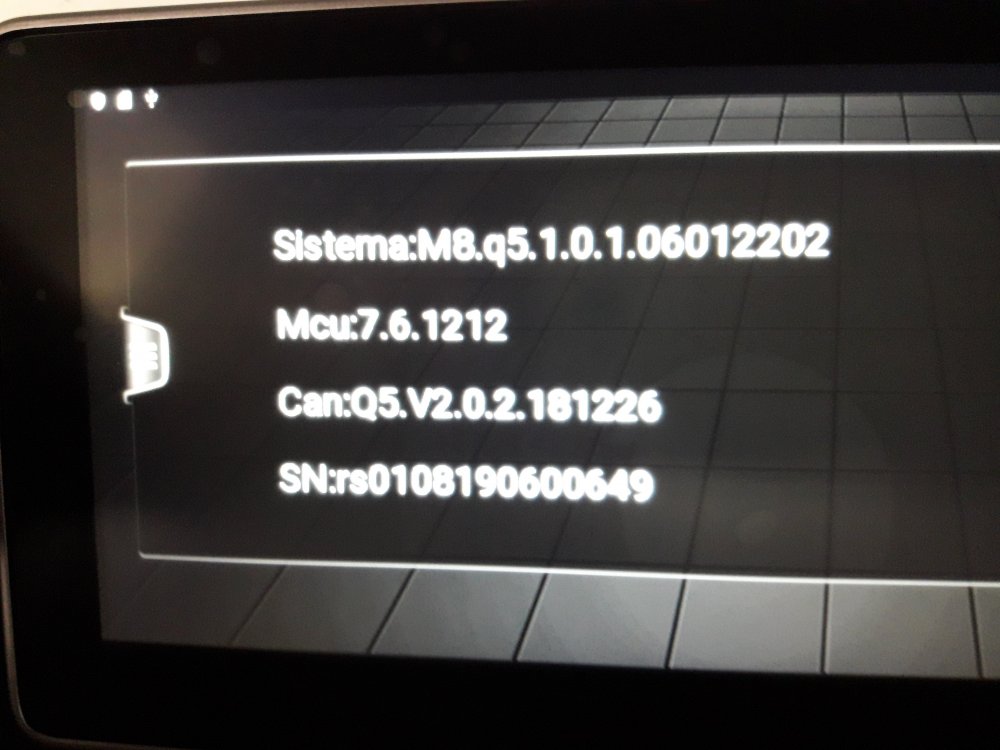

Ninolas Publicado 31 de Julio del 2019 Denunciar Publicado 31 de Julio del 2019 En 28/7/2019 a las 18:18, chuzzxx dijo: actualiza las apps de google play!!! Está todo actualizado y todavía no me va fino. Ayer se me reinició él solo 2 veces. Me podrías confirmar o alguien que lo sepa si el equipo está actualizado a las últimas versiones...dejo foto: Responder
chuzzxx Publicado 31 de Julio del 2019 Denunciar Publicado 31 de Julio del 2019 el tuyo es un 10,25?? Responder
Ninolas Publicado 1 de Agosto del 2019 Denunciar Publicado 1 de Agosto del 2019 Sí....10.25" Responder
chuzzxx Publicado 1 de Agosto del 2019 Denunciar Publicado 1 de Agosto del 2019 La última actualizacion de sistema para ti es esta,es del 10 de julio https://drive.google.com/drive/folders/1bHLaHN2rWxDUC-yTEydowsrp8WIRCyfq ya sabes,via SD fat32 formato y sin descomprimir ni cambiar nombre. para el canbus solo has de escoger el tipo de radio,da igual el modelo de coche,por ejemplo si es concert,seria esta https://drive.google.com/drive/folders/1vehTkI5YQ2sf7LP0NVFvE3I2JAPHKMsO despues de eso vuelve a valores de fabrica aunque te de un poco de lio volver a instalar si no tienes copia,despues te vas a google play -aplicaciones instaladas y actualizas todo, el mcu no lo actualices sin comentar a kim y si te va bien una vez hecho todo eso que deberia ir. Puede que te cambien los ajustes que tengas hechos,repasa los de realsun y tambien los de android. Responder
Ninolas Publicado 2 de Agosto del 2019 Denunciar Publicado 2 de Agosto del 2019 (editado) La radio no es concert. El mío pone en el frontal "Audi Multimedia", ¿cuál sería entonces? Las actualizaciones ¿las pones todas en la tarjeta y el ya va actualizando o primero copias a la sd la del sistema, instalas, luego la del canbus, instalas, etc? Ya instala el solo al introducir la sd o hay que hacer algo? Me voy a cargar el bicho... pero bueno, para estar de inestable como está.... ¿Por qué la mcu no? A kim ya le envié un correo hace dos semanas y no me contestó, andará muy liado, ahora está de vacaciones, dudo que conteste... Ahhh, y tengo instalado el android 7.0. Gracias de nuevo por la ayuda. Editado 2 de Agosto del 2019 por Ninolas Responder
chuzzxx Publicado 2 de Agosto del 2019 Denunciar Publicado 2 de Agosto del 2019 A ver,antes de nada has de saber que mmi llevas .... tienes la informacion en el propio aparato,despues de eso te recomiendo que leas un poco en la pagina de kim para familiarizarte con la mecánica,ahi pone todo lo que necesitas saber http://wiki.rsnav.com/Help%3ASoftware_Update ese que ves en la imagen es un 3g+ creo, el tuyo si te pone audi multimedia en la tapa o es este o es un 3g basic,no se me ocurre que lleves un 2g sin saberlo. pincha en la imagen y llega hasta ahi, set up mmi - informacion de la version y me dices Responder
Ninolas Publicado 2 de Agosto del 2019 Denunciar Publicado 2 de Agosto del 2019 hace 1 hora, chuzzxx dijo: A ver,antes de nada has de saber que mmi llevas .... tienes la informacion en el propio aparato,despues de eso te recomiendo que leas un poco en la pagina de kim para familiarizarte con la mecánica,ahi pone todo lo que necesitas saber http://wiki.rsnav.com/Help%3ASoftware_Update ese que ves en la imagen es un 3g+ creo, el tuyo si te pone audi multimedia en la tapa o es este o es un 3g basic,no se me ocurre que lleves un 2g sin saberlo. pincha en la imagen y llega hasta ahi, set up mmi - informacion de la version y me dices Llevo esto: "BNav_EU_PO262_D1" Responder
chuzzxx Publicado 2 de Agosto del 2019 Denunciar Publicado 2 de Agosto del 2019 Llevas 3g basic como el mio metes los archivos por este orden,primero actualizar sistema,solo update.zip en la sd, asi tal cual sin descomprimir https://drive.google.com/drive/folders/1bHLaHN2rWxDUC-yTEydowsrp8WIRCyfq lo dejas hasta que acabe y pones el canbus, contraseña para todo 888666 https://drive.google.com/drive/folders/1HvsnODcezO1j-mdYisS-10YUlouiPV8X cuando acabe en ajustes de realsun volver a estado de fabrica, escoges disco de escritura y haces ajustes actualiza aplicaciones instaladas desde google play,importante. con eso tiene que ir si o si..No toques el MCU por el momento,primero prueba eso. Responder
Ninolas Publicado 2 de Agosto del 2019 Denunciar Publicado 2 de Agosto del 2019 El archivo del canbus CAN-UPDATE.BIN me pone que pesa solo 24,3 kb ¿es correcto? Responder
