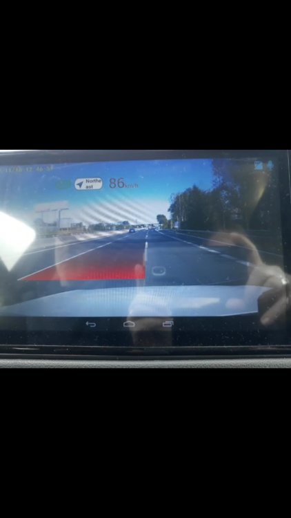

matraca Publicado 14 de Noviembre del 2019 Denunciar Publicado 14 de Noviembre del 2019 (editado) hace 4 horas, Rafac dijo: ¿Todos estos sistemas ADAS cómo se calibran? Porque todo lo referente a ayudas a la conducción lo veo muy delicado para bricolear. Los que ya vais 3 pasos por delante explicad un poco todo esto con detalle, por favor. Gracias @Rafac no esperes que esto sea un sistema completo, la cámara la puedes encontrar por menos de 10 euros por ejemplo en ebay. La calibración es simple si buscas por youtube veras más de 1 video. En unos de los tantos videos que vi por taobao, incluso la cámara al estar conectada por usb, te canta cuando se encuentra por zona delimitada de aproximación indicada como sombra (distancia) en ROJO , y cambio de color a verde, cuando el sistema no encuentra obstaculo, o a amarillo, vamos !!Tipo semaforo¡¡ Luego tienes otra función, acusticamente por el mismo sistema de la propia pantalla del navegador, (una locución te avisa)silenciando temporalmente lo que en ese momento estés por ejemplo reproduciendo, tipo como cuando llevas Radrardroid en segundo plano (me explico?) Todo esto hay que tener un factor en cuenta, o reproduces a pantalla completa o minimizada como en las imágenes que aporté. La conexión y reproducción en el caso de rsnav tendréis que utilizar la funcion de entrada del DVR, ojalá que kim, habilite otra entrada, pues en mi caso ya tengo un dvr y me va de lujo. La cuestión es que se pierde con este sistema la entrada USB (factor a considerar) Cuando me llegue la mía ya comentare impresiones, creo que lo más principal ya lo tienes resuelto. Saludos. Editado 14 de Noviembre del 2019 por matraca Responder

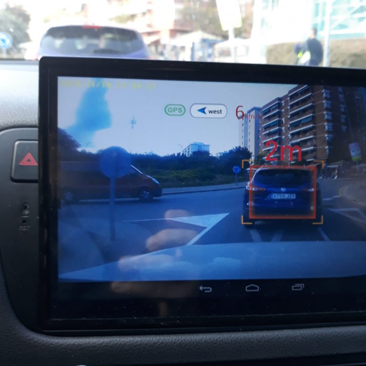

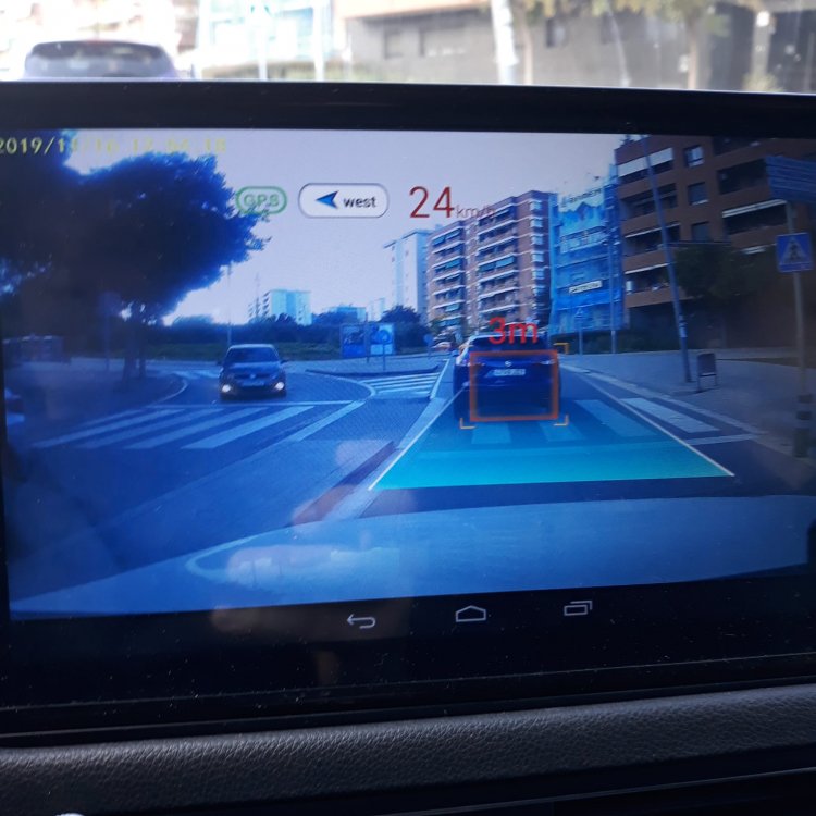

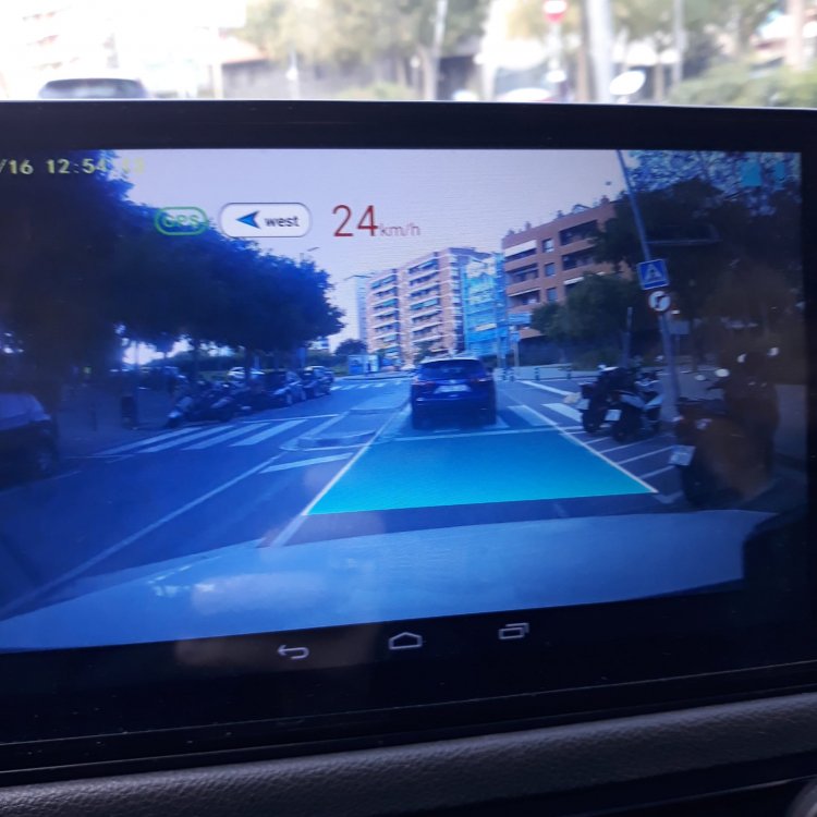

matraca Publicado 16 de Noviembre del 2019 Denunciar Publicado 16 de Noviembre del 2019 En 15/11/2019 a las 9:43, Rafac dijo: @matracamuchas gracias por las explicaciones. los que somos un poco "paquetes" en todo esto vamos un poco perdidos. No pasa nada @Rafac yo en ocasiones soy muy pesado y por este motivo,no es que entienda más, es cuestión de buscar, de eso se aprende Impresiones? De momento buenas, pero con un fallo que tengo que corregir por culpa del sistema y la marcha atrás, llegado su momento y corrección ya explicare. Voy a intentar adjuntar algunas imágenes. Responder

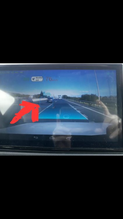

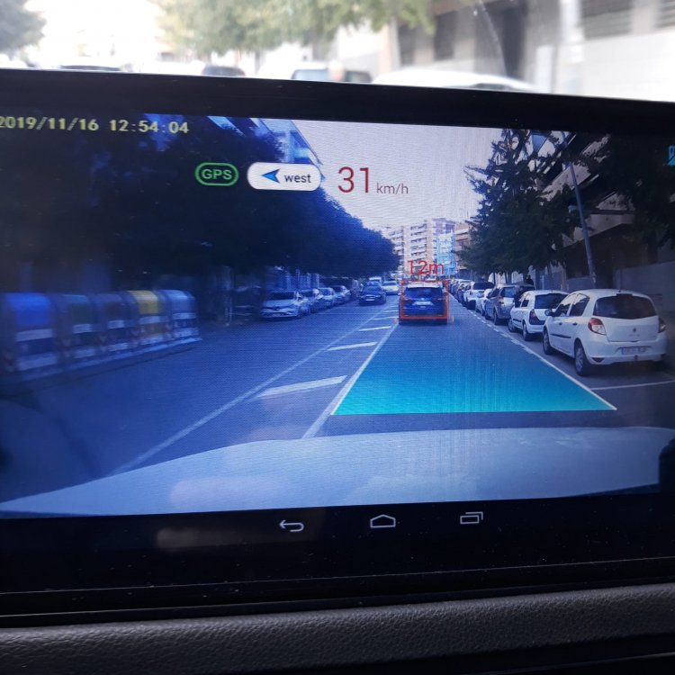

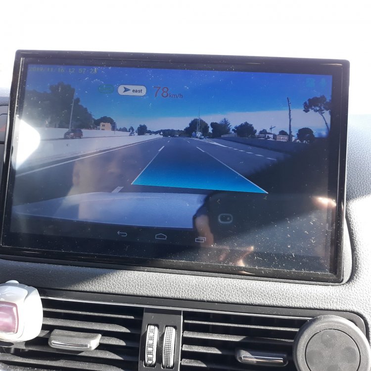

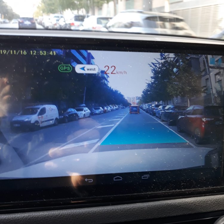

matraca Publicado 16 de Noviembre del 2019 Denunciar Publicado 16 de Noviembre del 2019 La calibración el sistema la efectúa cada vez que cojas el coche, en cuestión de un par de segundos. El motivo: Va alimentado por usb, no como una cámara de grabación de las que conocemos. Instrucciones vocales mientra te salgas de carril o aproximación a otro vehículo, en mi caso en ingles. Probado en un teléfono móvil sistema 9, al final si que funciona. No como los comentarios que vi por taobao o aliexpress, pero requiere permisos adicionales de la apk, no salen por defecto. La locución en un sistema 9 me salía en ruso igual que la gestión de calibración. El resto los menús son en ingles. Responder
matraca Publicado 16 de Noviembre del 2019 Denunciar Publicado 16 de Noviembre del 2019 La apk no la encuentras en la store, viene en el propio aparto. Necesitas el es explorador de archivos o similar, acceder al aparto porque allí se encuentra la apk, tras instalar la básica, después, toca actualizar, porque la básica no trae el sistema adas. Actualizas, abres apk, calibrar, y a disfrutar Luego también tienes una sd para poder efectuar grabaciones del recorrido, en esta no dispone de sistema de grabación, por ejemplo por impacto cuando el vehículo esta estacionado desde horas (como las otras que conocemos) En fin,un buen sistema que cuesta menos de 10 pavos. Si se me ocurre algo más ya contare. Saludos. Responder
matraca Publicado 16 de Noviembre del 2019 Denunciar Publicado 16 de Noviembre del 2019 No me dio tiempo de editar.... También te señaliza los coches de otros carriles, pero siempre que estén en tu mismo sentido de tu marcha. Dispone de varios ajustes, muy prácticos. Por hoy nada más!!! Responder
matraca Publicado 16 de Noviembre del 2019 Denunciar Publicado 16 de Noviembre del 2019 Ejemplo lo ultimo ocurre cuando no te encuentras en los carriles, sin lineas a ambos lados o mal pintadas en la calzada, el sistema no reconoce nada. Hablamos. Responder
