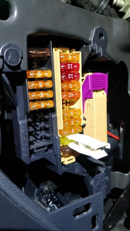

grabie Publicado 29 de Abril del 2020 Denunciar Publicado 29 de Abril del 2020 hace 6 horas, juanlux86 dijo: Muchas gracias compañero, lo intentaré con el portátil, aunq en ese video el tío no se aclara jajajja empieza con el portátil y acaba haciéndolo con el botón reset jajaj pero bueno intentare algo más por ay.. Dan ganas de pegarla un castañazo a la pantalla.. encima me la instalaron ayer tiene una tarde de uso.. put* m**** Prueba si no a desconectar el fusible correspondiente a la radio. Tuve un problema similar con mi 7" y me funcionó. Ánimo. Responder
Tineo Publicado 29 de Abril del 2020 Denunciar Publicado 29 de Abril del 2020 hace 2 horas, grabie dijo: Prueba si no a desconectar el fusible correspondiente a la radio. Tuve un problema similar con mi 7" y me funcionó. Ánimo. Prueba a ver quitar el fusible de la radio, va en el armario lado copiloto. Yo tuve un incidente parecido con el rsnav y fue a raiz de intentar poner un microfono externo, al final deje únicamente el original De qué marca es la pantalla? Responder

Tineo Publicado 29 de Abril del 2020 Denunciar Publicado 29 de Abril del 2020 hace 1 minuto, juanlux86 dijo: ..(el fusible de la radio es el de la foto? ) Es se la marca Navifly El de la concert y pantalla es ese, de color amarillo pálido. Preciasamente, lo he quitado hace unos dias para reducir consumos de bateria. Responder
