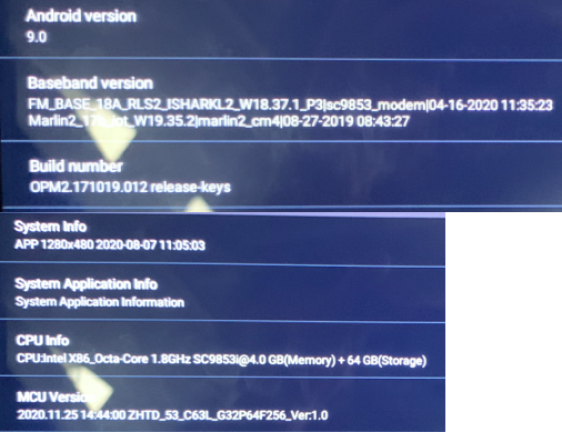

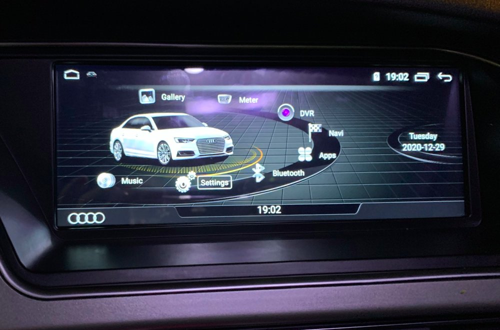

alberto00 Publicado 31 de Diciembre del 2020 Denunciar Publicado 31 de Diciembre del 2020 Hola, finalmente compré un android 9.0 8.8" (intel octacore 4/64) pero sin manual ni nada, y el chino se me hizo el chino y no me contesta nada. Ya lo instalé y parece todo funciona ok inclusive sin errores de airbag del pasajero. Pero, dice es android 9, pero no trae muchas opciones, inclusive para ir a settings me tocó descubrir que tiene un codigo acceso (ya di con el es 8888). Hay cosas basicas que no he podido cambiar como por ej: -. no vuelve a la pantalla original sino queda dividida y no se ve ni el android ni el audi original. -. trae solo algunos carros basicos y no puedo encontrar un a5 para el wallpaper principal Donde puedo ver como actualizar el MC o el android, algo mas completo Les dejo unos datos de la informacion del cacharro por si alguien se apiada de mi Responder
