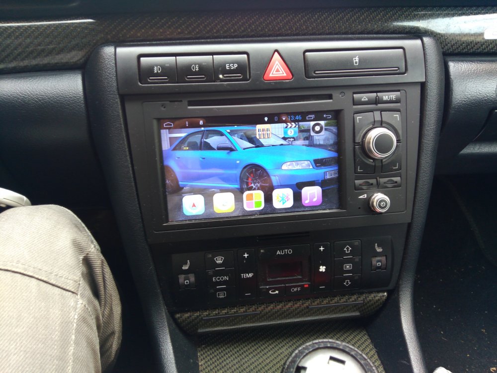

zeimon Publicado 6 de Septiembre del 2017 Denunciar Publicado 6 de Septiembre del 2017 Muy buenas. Yo siendo para el coche que es, le pondría una imitación al rnse de Audi de la época. Varios la llevamos montada y de calidad precio bastante bien. Las medidas casi son exactas a las del A6 c5 de la época. A ti te viene bien esta o la que tiene medidas para A4 b6. Mira para que te hagas una idea Responder

Turbomadreña Publicado 6 de Septiembre del 2017 Autor Denunciar Publicado 6 de Septiembre del 2017 Ahora que me dijo en la foto que publicaste..es todo de una sola pieza o lleva un marco? Responder
zeimon Publicado 6 de Septiembre del 2017 Denunciar Publicado 6 de Septiembre del 2017 No lleva marco, por eso las medidas se tienen que parecer a lo máximo posible al hueco que dejas. Hace tiempo un compañero le puso un rnse original de un A4 b7 a un A8 d2 como el tuyo y quedaba muy bien. Responder

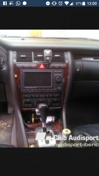

zeimon Publicado 7 de Septiembre del 2017 Denunciar Publicado 7 de Septiembre del 2017 Echa un ojo a esto Entiendo que la referencia que ha puesto el.compañero es la de un A4 b6. Sí o sí tendrás que recortar y ajustar el marco. Yo lo hice en el mío recortando la base del navegador unos 4 mm más o menos. El rns-e solo se montó en los a6 c5, a4 b6 y b7 (estos tienes las esquinas rectas) y en los TT mk2 y a3 8p (con las esquinas redondeadas). Sin duda lo mejor será que busques un Android para A4 b6 Responder

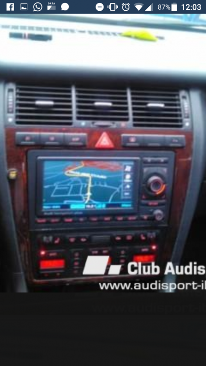

zeimon Publicado 7 de Septiembre del 2017 Denunciar Publicado 7 de Septiembre del 2017 hace 6 minutos, zeimon dijo: Echa un ojo a esto Entiendo que la referencia que ha puesto el.compañero es la de un A4 b6. Sí o sí tendrás que recortar y ajustar el marco. Yo lo hice en el mío recortando la base del navegador unos 4 mm más o menos. El rns-e solo se montó en los a6 c5, a4 b6 y b7 (estos tienes las esquinas rectas) y en los TT mk2 y a3 8p (con las esquinas redondeadas). Sin duda lo mejor será que busques un Android para A4 b6 El compañero que lo hizo fue Audiblini o algo así. Así queda Responder
