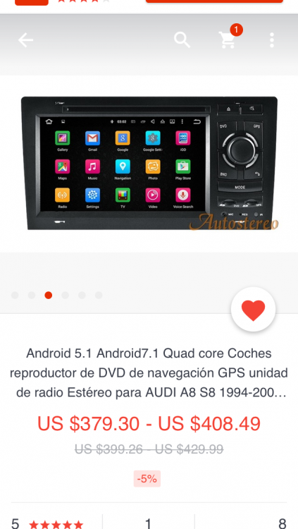

En 16/9/2017 a las 20:14, Turbomadreña dijo:
Hola,he encontrado éste con android 5.1. Le envié una foto del navegador original y me dijo que era compatible. El mío no tiene mandos en el volante así que un problema menos supongo.
Que os parece?

Buena compra. Yo tengo uno parecido

Lo veo bien aunque quizás pelin caro.
Ya nos contarás que tal.
Y nos enseñarse fotos del proceso de instalación y del resultado final.

Para instalarlo lo voy a llevar a un profesional porque yo no me atrevo..además el aparato viene con cámara de marcha atrás así que supongo que habría que ser fino y yo de éso ni idea?
Tengo que acordarme de decirle cuando lo instale lo del consumo de batería y el cable ése que hay que acortar.
Los encontré bastante más baratos por fuera eran exactamente iguales pero luego,en los detalles veías que tenían resoluciones de pantalla muy bajas,o no tenían Android etc.
Por cierto zeimon el manual de instrucciones del tuyo viene en español? Más o menos será tipo tablet no?
Editado por Turbomadreña
El manual mío viene en inglés, pero es muy muy básico.
El cable lo tenías que cortar en un rnse original. Éste aparato no lo es. Dile que te lo instale acorde al canbus, si no puedes tener problemas con la iluminación del aparato.
La cámara de marcha atrás... Va integrada en un plafón de luz de marcha atrás? Lo digo porque muchos plafones son específicos de modelo.
La antena GPS con que la coloques en una esquina del pilar A o en la tapa de guantera derecha es suficiente para coger señal. Aunque el A8 lo mismo lleva cristales dobles o blindadas.
