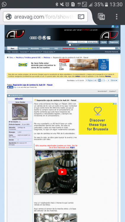

RomuloTDI Publicado 7 de Septiembre del 2017 Denunciar Publicado 7 de Septiembre del 2017 (editado) Las cajas de 6v dieron algun problema de rodamientos y aunque no se crea, creo haber leido en algun sitio, por ejemplo el a6 con caja de 5v es 1 segundo mas rapido que con la de 6v Yo me quedaris con la de 5v Editado 7 de Septiembre del 2017 por RomuloTDI Responder
RomuloTDI Publicado 7 de Septiembre del 2017 Denunciar Publicado 7 de Septiembre del 2017 (editado) https://m.forocoches.com/foro/showthread.php?t=1903897 Editado 7 de Septiembre del 2017 por RomuloTDI Responder
Carlisu84 Publicado 7 de Septiembre del 2017 Denunciar Publicado 7 de Septiembre del 2017 hace 4 minutos, RomuloTDI dijo: podrias haber recortado la imagen que apenas se ve lo que pone ahi. hazte bueno anda xD Responder
Carlisu84 Publicado 7 de Septiembre del 2017 Denunciar Publicado 7 de Septiembre del 2017 hace 16 minutos, RomuloTDI dijo: Las cajas de 6v dieron algun problema de rodamientos y aunque no se crea, creo haber leido en algun sitio, por ejemplo el a6 con caja de 5v es 1 segundo mas rapido que con la de 6v Yo me quedaris con la de 5v No se de donde sacas eso pero te puedo asegurar que en los 6 coches A4 b6 y b7 que hemos tenido en casa, el mejor sin lugar a dudas fue el 1.9TDI 130cv de 6v. y ya sabes la cantidad de kilometros que se han podido hacer con el y no le dio un solo problema, solo cambiar aceite, discos-pastilla y ruedas Responder
