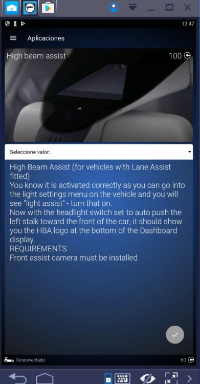

Antonio SG Publicado 7 de Septiembre del 2017 Denunciar Publicado 7 de Septiembre del 2017 Hola, En mi coche aparece el gráfico con las dos lineas y la carretera pero no le veo ningún uso porque no vi que hace nada, tampoco he tenido tiempo de trastearlo mucho, he visto esta opción en la aplicación del OBDeleven y mi coche trae cámara delantera, creo que la traen de serie por lo que he leído pero no tiene CC asistido, alguien la ha probado?, esto es lo mismo que el smart Beam que quita las largas automaticamente? o es otra cosa, la verdad que no se para que me aparece ese grafico si no hace nada el cockpit., gracias. Responder
j.jaren Publicado 7 de Septiembre del 2017 Denunciar Publicado 7 de Septiembre del 2017 Esa app y es smart beam es lo mismo, son las luces largas automáticas, para activarlas hay que tirar la palanca de las luces hacia atrás y te sale el logo de luces auto en el FIS o en el VC según lo que lleves, no tiene nada que ver con el CCA. saludos Responder
Antonio SG Publicado 7 de Septiembre del 2017 Autor Denunciar Publicado 7 de Septiembre del 2017 entonces a que se refiere con lo de Lane assist fitted? porque yo creo que la tengo pero no me hace nada, solo veo las dos lineas en el VC y nada mas? Responder
j.jaren Publicado 9 de Septiembre del 2017 Denunciar Publicado 9 de Septiembre del 2017 Buenos dias Antonio, he estado investigando esto un poco y lo que yo entiendo (lo mismo me equivoco) es que para activar esta aplicación tienes que llevar el lane assist, en caso de no llevar el lane assist la aplicación no la podrás activar con los créditos y la tendrás que hacer manualmente, de todos modos es muy sencillo de activar, te dejo aquí los pasos. High beam assist: LUCES LARGAS AUTOMATICAS MODULO 9: Central Electronica-> Codificación-> Pinchar sobre el icono de arriba a la derecha que sale el numero 0/1 -> Pinchar sobre BYTE y poner el 5-> Dejar solo marcado 0, 5 y 6 ->V MODULO A5: Sensores frontales sistema asistencia al conductor-> Codificación-> Pinchar sobre el icono de arriba a la derecha que sale el numero 0/1 -> Pinchar sobre BYTE y poner el 21-> Dejar solo marcado 5 ->V Mover la planta de largas para delante hasta que salga en el cuadro el símbolo de LUZ+AUTO. espero que te sirva de ayuda. Saludos. Responder

Antonio SG Publicado 10 de Septiembre del 2017 Autor Denunciar Publicado 10 de Septiembre del 2017 hace 15 horas, j.jaren dijo: Buenos dias Antonio, he estado investigando esto un poco y lo que yo entiendo (lo mismo me equivoco) es que para activar esta aplicación tienes que llevar el lane assist, en caso de no llevar el lane assist la aplicación no la podrás activar con los créditos y la tendrás que hacer manualmente, de todos modos es muy sencillo de activar, te dejo aquí los pasos. High beam assist: LUCES LARGAS AUTOMATICAS MODULO 9: Central Electronica-> Codificación-> Pinchar sobre el icono de arriba a la derecha que sale el numero 0/1 -> Pinchar sobre BYTE y poner el 5-> Dejar solo marcado 0, 5 y 6 ->V MODULO A5: Sensores frontales sistema asistencia al conductor-> Codificación-> Pinchar sobre el icono de arriba a la derecha que sale el numero 0/1 -> Pinchar sobre BYTE y poner el 21-> Dejar solo marcado 5 ->V Mover la planta de largas para delante hasta que salga en el cuadro el símbolo de LUZ+AUTO. espero que te sirva de ayuda. Saludos. Entonces con esto se supone que activo el Lane assist y el High Bean ? y por ese orden? Responder
YagoA4avant Publicado 10 de Septiembre del 2017 Denunciar Publicado 10 de Septiembre del 2017 Antonio creo que lo trata de decirte jaren es que si no tienes lane assist es mejor que no utilices la adaptación mediante créditos para el high beam, que lo hagas manualmente mediante la codificación que te ha indicado. Responder
j.jaren Publicado 10 de Septiembre del 2017 Denunciar Publicado 10 de Septiembre del 2017 Exacto Yago, ?? Responder

Antonio SG Publicado 11 de Septiembre del 2017 Autor Denunciar Publicado 11 de Septiembre del 2017 hace 16 horas, YagoA4avant dijo: Antonio creo que lo trata de decirte jaren es que si no tienes lane assist es mejor que no utilices la adaptación mediante créditos para el high beam, que lo hagas manualmente mediante la codificación que te ha indicado. Ok entiendo, alguien lo ha hecho sin tener el line assist y por codificación manual? Responder
j.jaren Publicado 11 de Septiembre del 2017 Denunciar Publicado 11 de Septiembre del 2017 Yo no tengo el Line Assist de fábrica y active el Smart Beam manual con el tutorial que he puesto. Aparte también active manualmente el Line Assist, Reconocimento de señales, etc....y todo por codificación manual Responder
